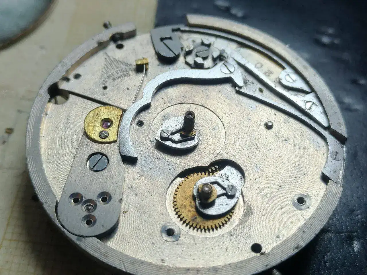

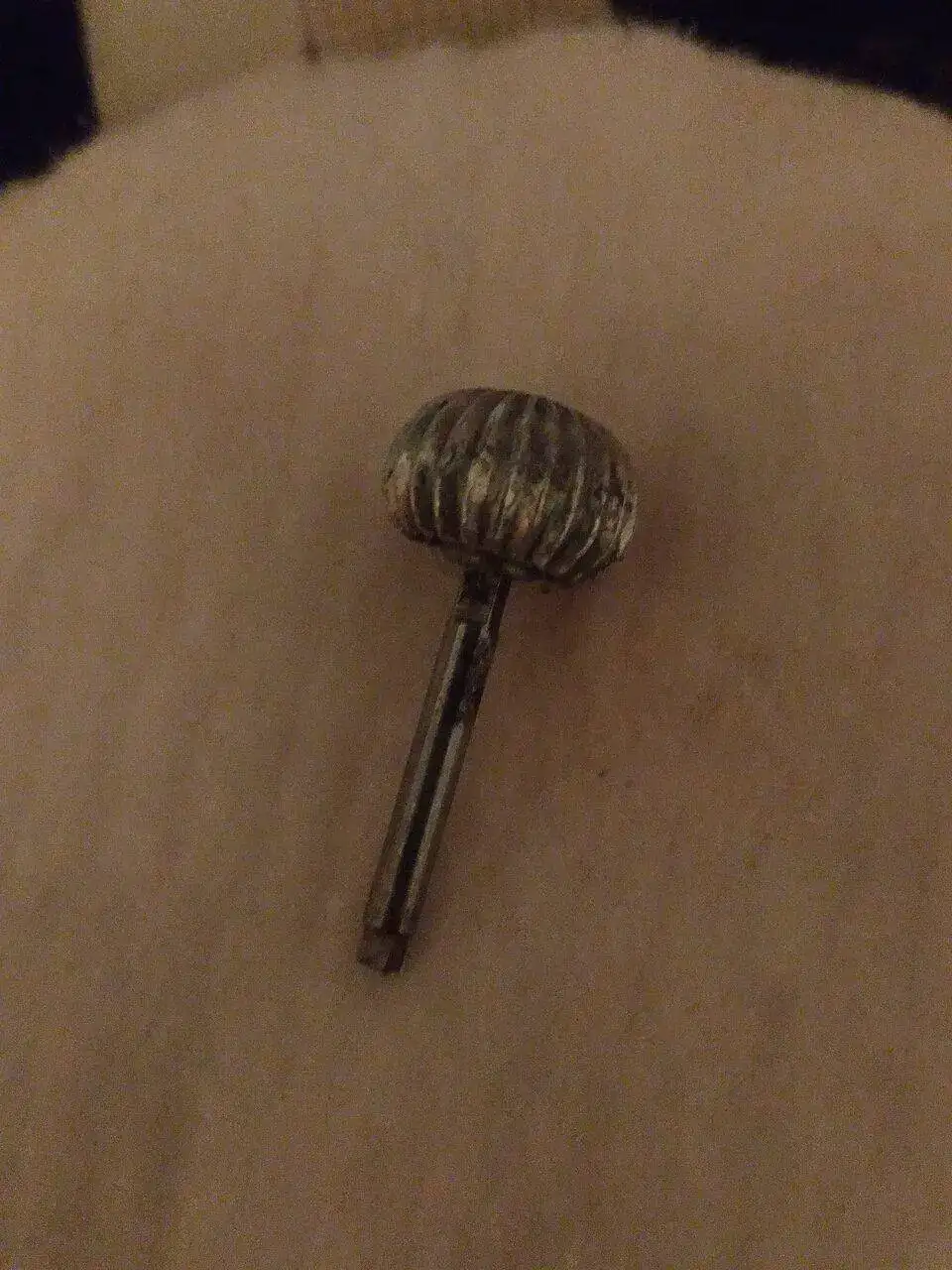

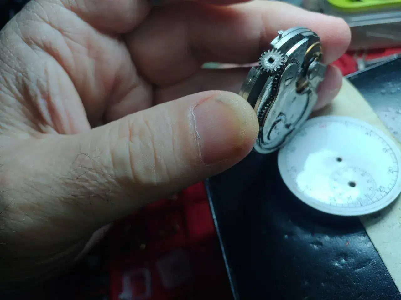

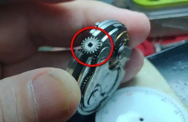

No es que sea un reloj propiamente dicho, es un cronómetro, lo compré sin Tija, y he conseguido poner una que al menos carga la cuerda pero no sirve, creo que ha de ser monopulsador o algo que Active el paro y la marcha, es rarito

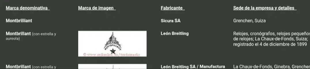

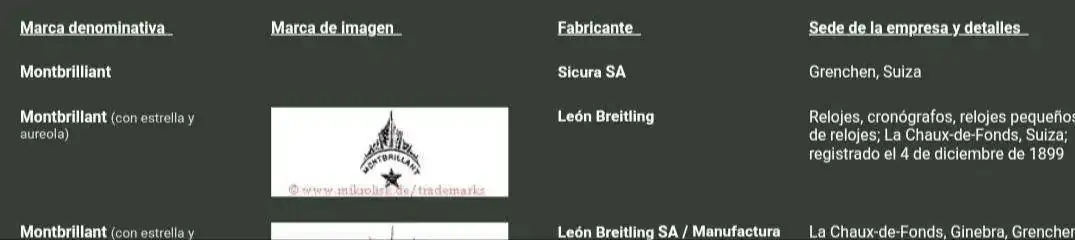

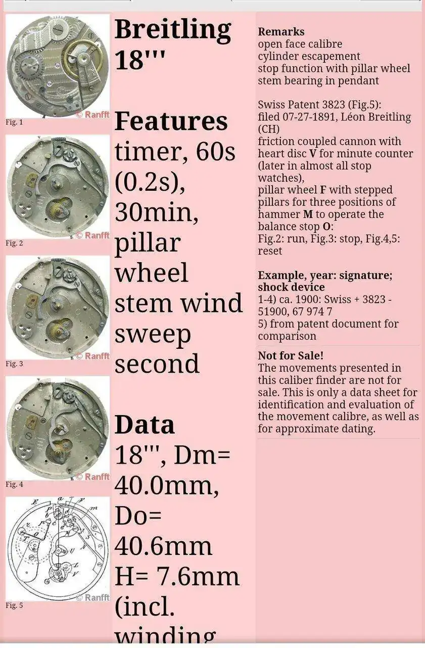

Montbrillant es de Leon Breitling.
En los relojes de bolsillo monopulsador que he cacharreado la tija lleva un cilindro por la parte de fuera que es lo que activa el Start stop al pulsar.

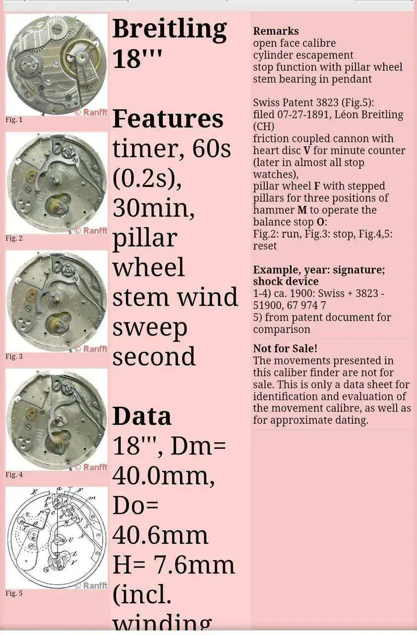

Muy bien dicho Cacike. Mirar si es este. Solo dispongo del movil y no puedo comparar
Fascinante
Reacciones: cesccat
Es exactamente ese calibre, solo que la estrella no aparece. Me gustaría ver la Tija como actúa, como siempre muchas gracias
Fijate en esta foto, si no me equivoco, ese es el pulsador de Start-stop y puesta a cero. Cuando aprietas la corona el cilindro que digo pulsa ahí, pero no sé si tendrá el mismo mecanismo puesto que a esa corona no se le ve pulsador por ningún lado. Tel vez viéndolo todo en conjunto con caja montando lo y demás me puedo hacer una idea, pero así es difícil. No puse la foto al final jijij

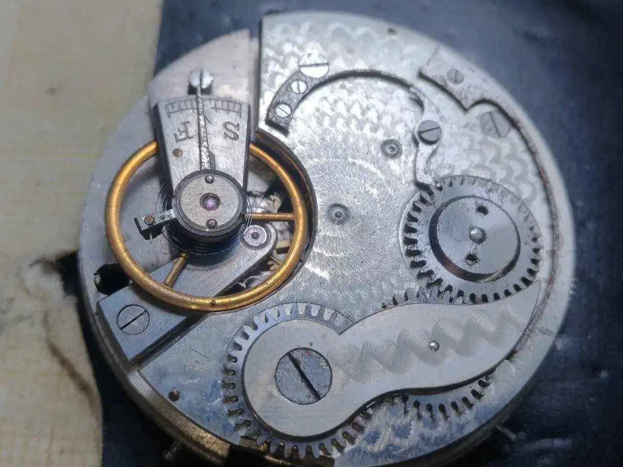

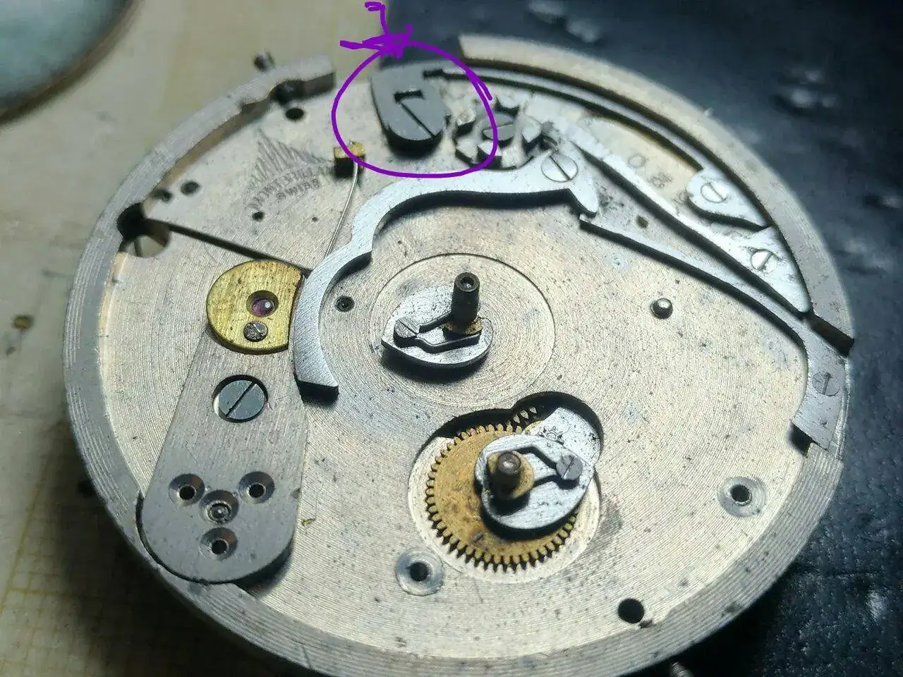

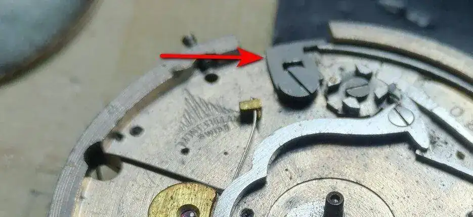

El cuadrado de la tija debe pasar la rueda intermedia y empujar la placa indicada con la flecha. ¿Quizás la tija es demasiado corto?
Un saludo enrico
Un saludo enrico
Ahí le has dado Enrico, a esa tija que le has añadido le falta profundidad en el cuadrado de la punta, con un pequeño recorrido es posible que llegue a su sitio y no haga falta nada más.
