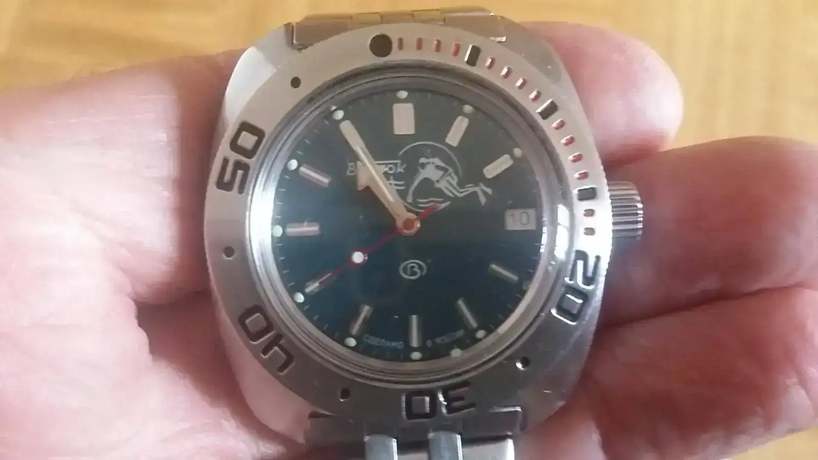

Buenos días camaradas, he tenido un percance con mi querido Scuba dude. Ayer por la tarde estaba probando una Nato y me pasó lo que puede pasar con las Nato cuando te las pones estando de pié, se me resbaló y cayó al suelo:huh: desde una altura de 1m aprox
Al principio no le di mucha importancia, pero por la noche me di cuenta que el punto luminiscente de las 4 se habia despegado y lo peor es que esta mañana pude comprobar que estaba en -15s en 12 horas a consecuencia del golpe, porque iba muy preciso desde que lo ajusté(me llevó tiempo pero quedo muy bién).
La verdad es que es el reloj que más me pongo y le tengo mucho apego, pues lo uso para casi todo desde hace un año y medio.
Si me podéis dar algun consejo lo agradecería, había pensado en abrirlo para sacar el índice suelto y que no esté bailando en el dial. Respecto al atraso esperaré unos días a ver como evoluciona.
Gracias y que paseis un buen domingo, y no bajéis la guardia!!, os mando una foto del susodicho.
Hola Jaboto!, a quien no se le cayó alguna vez un reloj?!. No creo que lo que haya pasado a tu querido Scuba sea demasiado grave, mas bien nada grave diría yo. Lo del puntito me ha pasado alguna vez cuando al manipular un reloj le di con el dedazo a los puntitos y me llevé alguno por delante, ahí se quedaron, sin puntito ::grr::. En el caso de tu reloj veo que aún lo tienes, suelto, pero lo tienes, si eres un poco habilidoso quizá lo puedas volver a pegar con un poquito de loctite o similar, con mucho cuidado que al coger el puntito no se te quede en las manos. Y lo del desajuste...pues habrá sido el golpe, ábrelo y mira a ver la raqueta, ajústala si es necesario, posiblemente se haya movido. A ver si otros compis mas avezados te dan otras soluciones. suerte!

Muchas gracias por tu respuesta, había pensado colocar el índice con una pequeñas pinzas y adhesivo o por lo menos intentarlo, lo que no sé hacer es sacar el movimiento, quería hacerlo sacando todo el calibre sin desmontar piezas si se puede, a ver si encuentro algo en la web o me dice como hacerlo algun compi

Hola camarada yo pegué un puntito a mi Scuba hace poco untando la.punta de un palillo con loctite y ayudándome com un trozo de rodico para colocarlo en su sitio y sigue ahi sin despegarse.

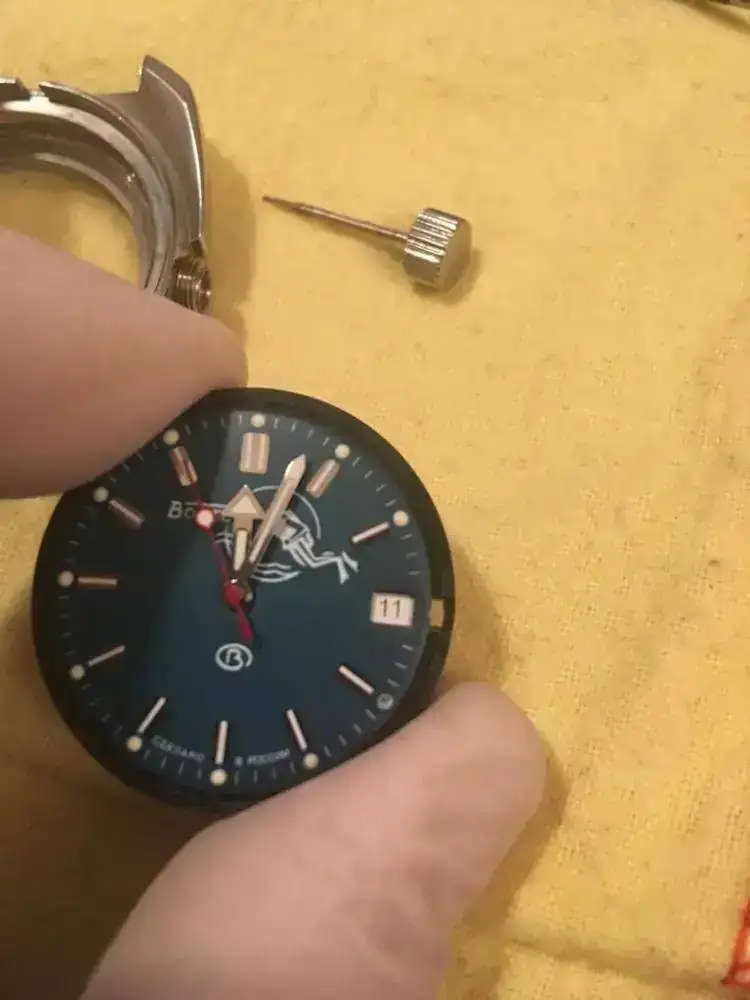

Sacar el movimiento es tan simple como quitar la tapa, quitar la tija y ya está. Hay infinidad de guías incluso en este foro para ver como hacerlo.
Para esta operación no necesitas ni herramientas especiales ni desmontar nada de nada del movimiento, pero si necesitarás algo de cuidado para no tocar donde no debes y arriesgarte a doblar las agujas o cosas así.

Como te han dicho, lo puedes pegar con loctite, incluso con laca de uñas translúcida si no tienes nada mejor a mano (o a uña :laughing1:)... seguro que queda muy bien, en cuanto a corregir la marcha pues si quieres esperar espera a ver que pasa, lo más probable es que la raqueta de la espiral se moviera con la inercia del golpe, si es así la solución es fácil y la experiencia ya la tienes.

Hola!!! A mi me pasó lo mismo con mi primer vostok, no es difícil de solucionar, como te han dicho...... quitar la tapa y con la punta de un compás puedes pulsar el botoncito y sacar la tija, ahí ya sale es movimiento entero con dial y agujas puestos, yo pegué el puntito con epoxi de dos componentes, porque queda una textura gel y te permite corregir un poco... Los rápidos tipo loctite no te van a dejar margen de corrección!!

Me has ayudado mucho con lo del compás, pensaba que era un tornillo, lo del loctite también lo veo arriesgado, a ver si soy capaz de colocar el puntito, lo veo minúsculo.

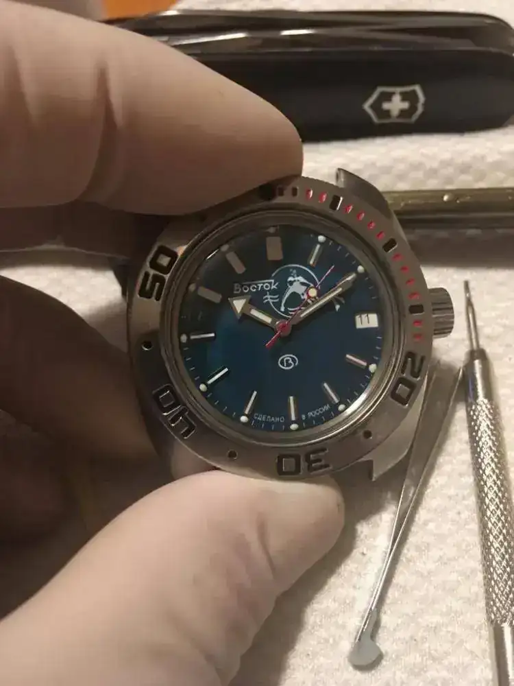

Bueno camaradas, pues ya está, la verdad es que me siento exultante, he sacado el calibre y he conseguido pegar el puntito luminiscente con un adhesivo que encontré por casa y mis exiguas herramientas, de paso aproveché para limpiar el plexi y quitarle una mota de polvo que me ponía de los nervios.
También he ajustado un poco la raqueta para corregir el atraso que presentaba tras la caída, por suerte creo que todo estaba bien en el calibre.
A ver si me dura sin despegarse de nuevo y si no lo volveré a abrir cuando sea necesario ahora que estoy animado porque aunque hago mis pinitos la verdad es que no me considero ningún manitas.
