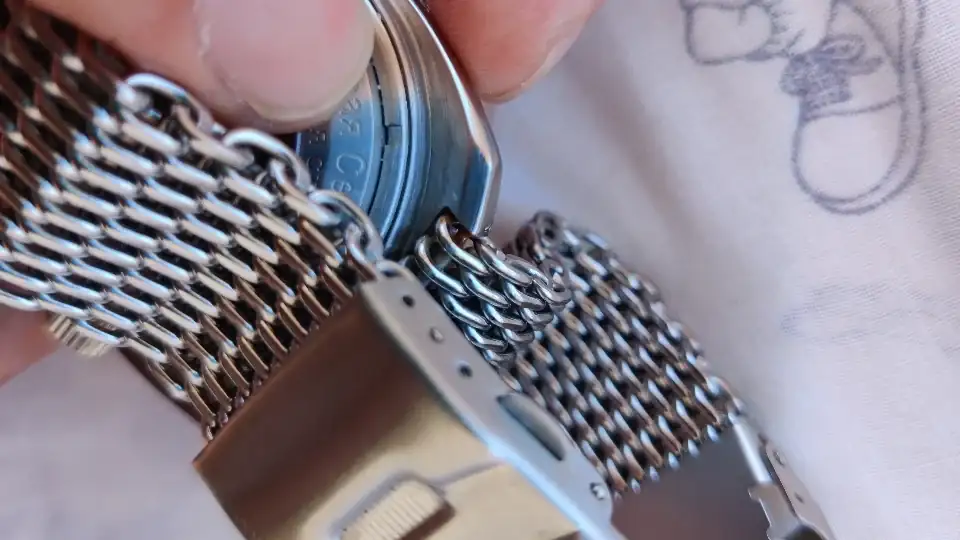

Hola a tod@s
Pues refloto este hilo otra vez,xq me he llevado una sorpresa con los pasadores... creía q eran inoxidables,en mi Casio son inoxidables y cuando he salido del mar o piscina nunca se han puesto así,vosotros los cambiáis por unos inoxidables? Xq es una pena q en 1 semana en la playa se hayan puesto así,no se ve mucho pero con el brillo del amphibia, es una pena q salga eso en un reloj de buceo..lo de la corona no le veo importancia plena,se quita fácil...pero los pasadores afea mucho estos relojes
Buscare a ver si encuentro algo x la web..
Enviado desde mi OnePlus8 mediante Tapatalk

Yo lo he observado en los genéricos, los típicos que vienen con las correas, no en los propios de vostok (en los anchos que van en la caja).
De los genéricos está claro que los habrá mejores, y peores. El problema es que al ser una pieza tan genérica, es dificil saberlo

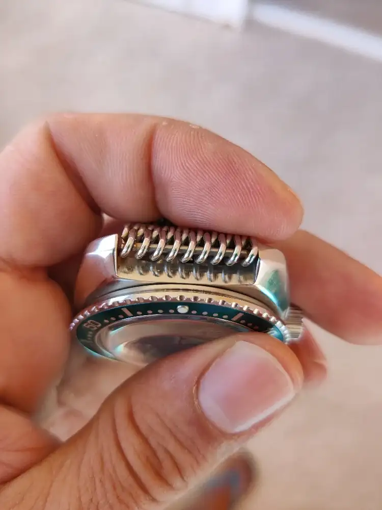

Hola otra vez
Pues he estado investigando x el foro,y he encontrado algunos post interesantes, ahora no puedo citarlos xq no m hago con el tapatalk(sorry),pero he estado leyendo y los pasadores q no se oxidan,o parece q no se oxidan son los citizen, así q buscare en ebay a ver,o si no iré a algún relojero y le haré un pedido de unos cuantos..
En cuanto a los Vostok, son los que venían con el reloj,los que venían en el armis mesh no los he puesto,pero los del mismo cierre también están oxidados,y los del komandirskie q tengo 650 GMT también se están oxidando,son los de serie..en fin a ver si me hago con unos y los testeo,me voy a llevar agua del mar a Madrid y sumergiré algunos a ver q pasa...

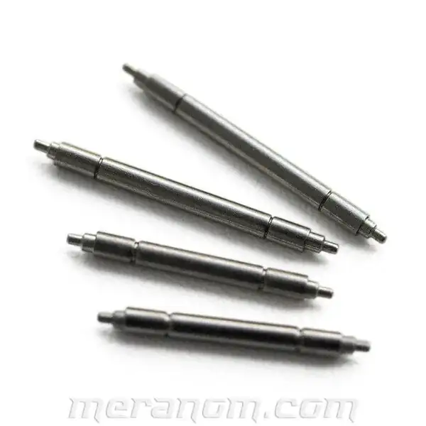

Pues la verdad es que a mi estos, no se me han oxidado nunca
de los otros sí, hasta alguno se ha quedado directamente soldado:laughing1:, pero tras bastante tiempo claro.
Seguramente tiren de los mas baratillo. Hay muchas veces que lo que se oxida, es el resorte que llevan dentro, y el oxido sale , seguramente por quedarse agua acumulada dentro...
con estos no fallas:ok::
https://www.ebay.es/itm/2MM-HEAVY-DUTY-Thick-Spring-Bars-Fits-Seiko-Diver-SKX007-SKA369-20MM-22MM/123299492912?hash=item1cb538f430:g:AAMAAOSwt-BeOLb2
