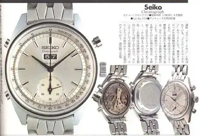

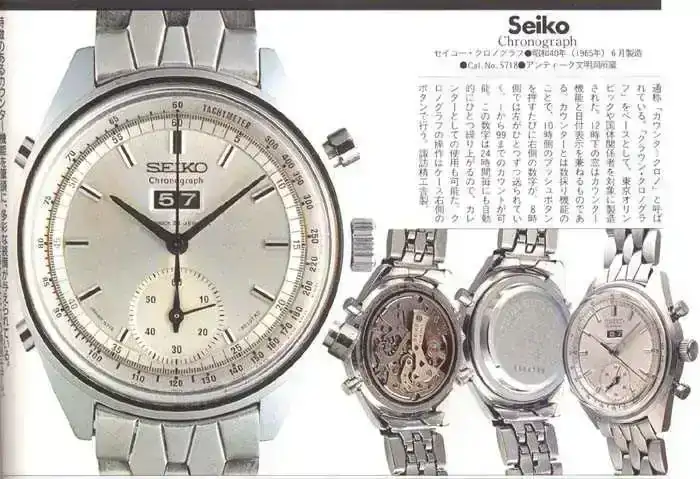

Gracias amigos.
Poca información encuentro del interdicto. Al no saber japonés tengo dificultades en entenderlo.
Tal vez alguien pueda traducirlo :D:D:D
Seguiré buscando, creo que vale la pena.

Hola Tantdetemps, ahora hablando en serio.
El modelo tiene una subesfera con 2 agujas (como el Mónaco para entendernos) y un contador de dos dígitos en la ventana, que todo indica es un acumulador (lo digo por las cifras que se pueden ver), que funciona con los botones de la izquierda, de esta manera no pierdes la cuenta de los minutos pasados. En la subesfera de abajo están los contadores de minutos y hora(s), por dos agujas. Los botones de la derecha son para la subesfera de las seis. Ten en cuenta que en páginas supuestamente técnicas que no habrán visto el ejemplar confunden la ventana como doble datario, por lo que en alguna ocasión al no haber encontrado el ejemplar lo transcribí y lo dí por bueno.::bash::
Efectivamente es un curioso y buen ejemplar, práctico, además, no como el Chronostop, que más que nada es por la rareza, por el logro técnico y por ser el antepasado de los cronos Seiko. Nunca he visto un 5718 a la venta, imagino que alcanzarán precios muy altos.
Saludos cordiales,
Saludos cordiales,
Novedad. me corrijo a mí mismo, para no perder la costumbre. En estos momentos hay un ejemplar a la venta en eBay por 9.500,00 dólares (7.027,67.-€):
Puedo aportar más novedades, en la ventana puede verse una cifra que supera el 60 y poco, pero con más detalle, el movimiento.
Los dos movimientos juntos​
Saludos.​

Hola Rafel, gracias por la información, no habia visto la doble aguja del contador de las 6 h. pero creo que setrataria de acumulador de minutos y el segundero del reloj, no creo que acumule horas.
Entonces, que acumula el contador digital, si simplemente se acciona por los pulsadores de las 8 y las 10, sumar y puesta a cero o sumar y restar, podría ser simplemente para contar objetos que pasan por una cinta en determinado tiempo o aún mas abierto, un contador manual, para multiples aplicaciones.
Una Abraçada
Hola Agustí, me refería a una hora por sesenta minutos, en realidad, minutos.
No he podido encontrar información en ningún sitio, siquiera en el vendedor de eBay. Por el número que contienen las cifras, que pasan de 60, supongo que serán minutos. Aunque lo más práctico sería que contase segundos, ya que te pierdes si los cuentas con las agujas. Tanto si son minutos como segundos, efectivamente hay una duplicidad, pero es más facilmente legible. Supongo, si son minutos que el tope estará en dos horas.
Los cronos Seiko automáticos están pensados para poder llevar puesta la trotadora durante largo tiempo, en contra de los suizos que se utilizan para ocasiones puntuales. Tienen la curiosidad de no llevar minutera, lo que nos parece extraño y da la sensación de que el reloj está parado. Puede que los manuales, también fueran fabricados para soportar dicha carga.
Memòries.
Hola Nicolau. Hermoso ejemplar de chronostop. Yo tuve la oportunidad de ver uno en color blanco que me mostró un coleccionista de Seiko de Buenos Aires y me dejó 8o (pues yo sabía que era un reloj histórico para los que gustan de los Seiko vintage). Del otro hermoso reloj que muestras y acerca de la incógnita de para qué sirve esa referencia digital, he leído en alguna parte (no recuerdo dónde) que eso es precisamente un contador manual que sirve por ejemplo para llevar la cuenta del número de vueltas de una carrera de atletismo, etc; funciona como estos relojes para golfista que cuentan los golpes, se oprime el pulsador y suma uno. Saludos!
Gracias amigo, por el comentario y por la aclaración. Tiene su lógica, en este caso, el tope tal vez podría ser 100 y no 120.
Un fuerte abrazo.
Buen día amigos, interesante hilo, como todos los de Nicolau. Precioso crono del que desconocia con movimientos de remonte manual.
Encontré este video del 5718 para ver si aclara las dudas surgidas :
Fernando
Muchas Gracias Fernando, aclara y casi todo los supuestos se confirman, lo primero y mas importante es confiar que el sr. Japones que lo sostiene no sea cirujano y asi fuera que no venga a ejercer en España, que pulso.
El Video confirma en el reloj que los digitos son un contador independiente, confirma que en la esfera de las 6h. hay un acumulador de minutos y el segundero del reloj.
Muchas denadas, me solapé con nuestro otro especialista de japos el amigo pandym cuando él ya habia explicado perfectamente el funcionamiento de este exclusivo cronógrafo.
Hace tiempo 6-7 meses más/menos un vendedor americano vendia uno en estado NOS y pedida por él la inestimable cifra de 15000 Dolares, desconozco si lo vendió, desde luego parece ser el mismo calibre que monta el de nuestro amigo Nicolau sin las modificaciones evidentes. .... Felicidades Nicolau tienes una joyita exclusiva, además de estar en un estado excelente.
Por cierto la tapa trasera del 5718 en el video parece que ha sufrido una buena pulida o por lo menos a mi me lo parece, creo que debería ser así :
PD.El Japones creo que trabaja en un fábrica probando panderetas.
:laughing1:
Fernando

Gracias Fernando. Todo resuelto de una manera verdaderamente espectacular. Hay tres tipos de tapa, dos con antorcha y la tercera sin ella.
Muchas gracias y saludos cordiales.
