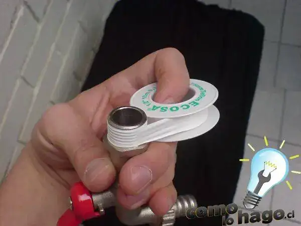

El teflón tienes que enrollarlo en sentido horario si la rosca es a derecha, en rosca izquierda en sentido contrario, en la foto que adjuntas lo estás haciendo al revés
