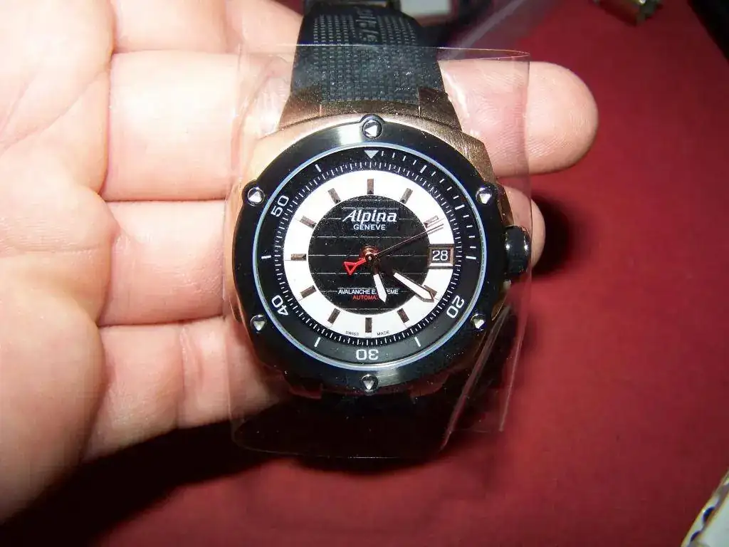

En estos tiempos uno no puede fiarse de casi nadie en cuanto a ventas por la red se refiere, asi que os pongo unas fotos a ver que opinais, os digo lo que pienso yo de ellas también a ver si mi razonamiento puede ser bueno.
En el frontal todo parece correcto, multiples texturas y niveles, me resultó raro que el "MADE" fuera mas grande que el "SWISS", pero viendo fotos en internet de otros relojes he comprobado que es asi.

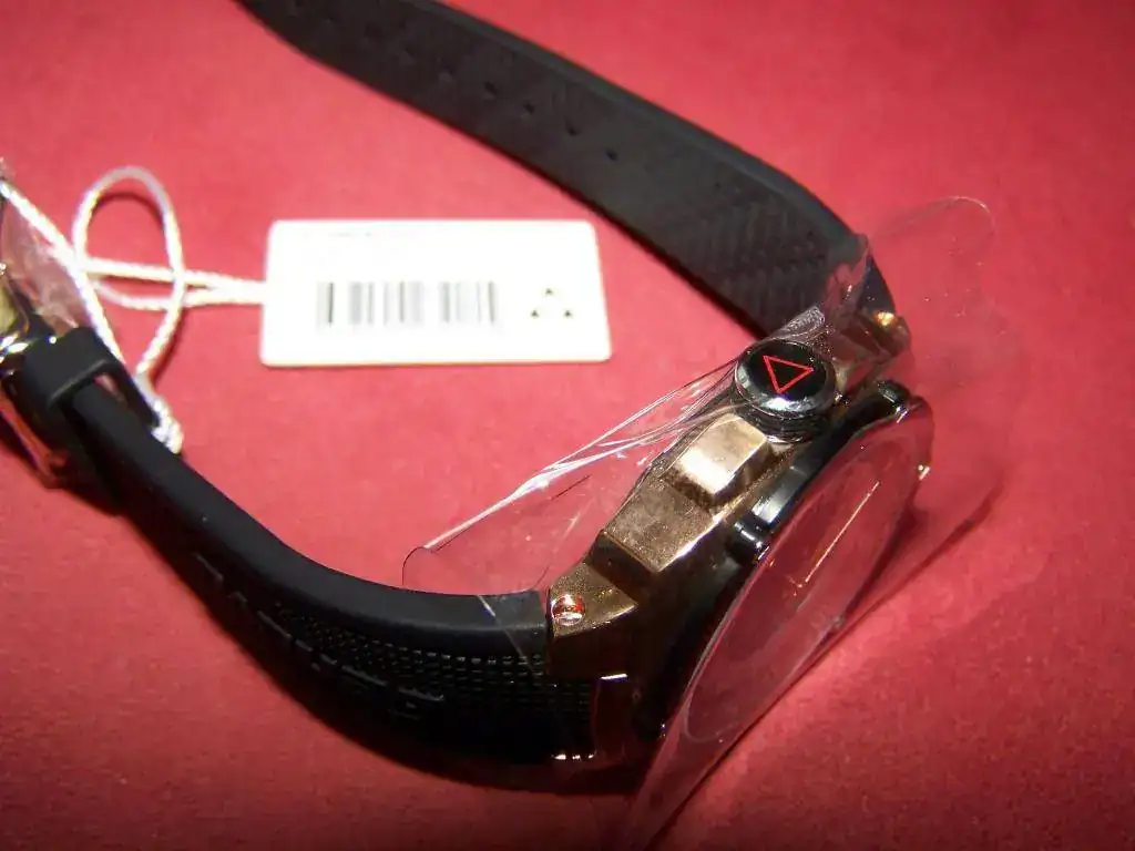

En el lateral todo parece correcto, el triángulo de la corona esta bien centrado y la referencia de la etiqueta concuerda con el modelo.

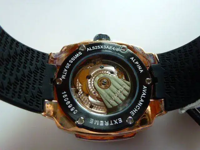

Ahora es cuando la cosa se puso mas tensa... En el anuncio el vendedor tenia foto del movimiento, era este:

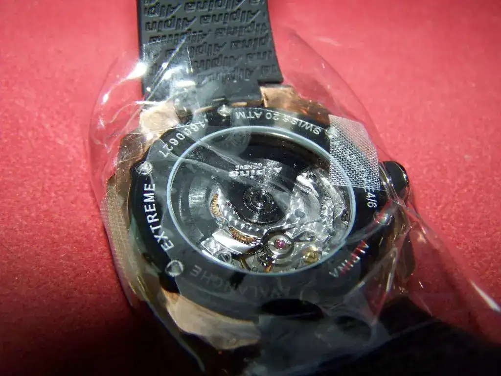

Lo comparé con otros que encontré por la red y todo parecía coindicir, pero el reloj que me ha llegado tiene el siguiente movimiento:

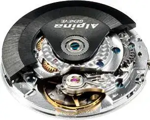

Como se aprecia el rotor es totalmente distinto, ahi es cuando me entró el pánico... Pero me dió por mirar la web oficial de la marca y resulta que tiene fotos de todos sus movimientos, este reloj lleva el AL-525 y esta es la foto:
Hasta donde mi ojo alcanza a ver yo diría que son totalmente iguales, las piezas, los colores, la decoración de las placas, posiblemente el movimiento de la foto del anuncio fuese del modelo anterior con un rotor distinto.

desde luego el tuyo y el de la web coinciden. A mí incluso me parece el mismo que el de la foto anterior con otro ángulo. Parte de la tapa posterior tapa el rotor y parece más pequeño.... No se, aunque está claro que es otro número de serie así que no es el mismo reloj.
A mí me pasó algo parecido con un Hamilton. Lo compre con total confianza y el rotor era diferente de lo que había visto. Yo estaba seguro de que era original pero como era para un amigo estuve investigando y a veces cambian algunas cosas del aspecto o decoración de los rotores... Sin avisar
Así en fotos yo lo veo original, el rotor del movimiento es personalizado Alpina y seguramente han cambiado el diseño...

Los hubo con eta 2824 y después con Sellita sw200, esa es la razón de las dos fotos con fondo diferente, los fake que he visto son muy diferentes.

Ambos rotores son los mismos. Ese reloj es completamente original sin ningún tipo de dudas.
