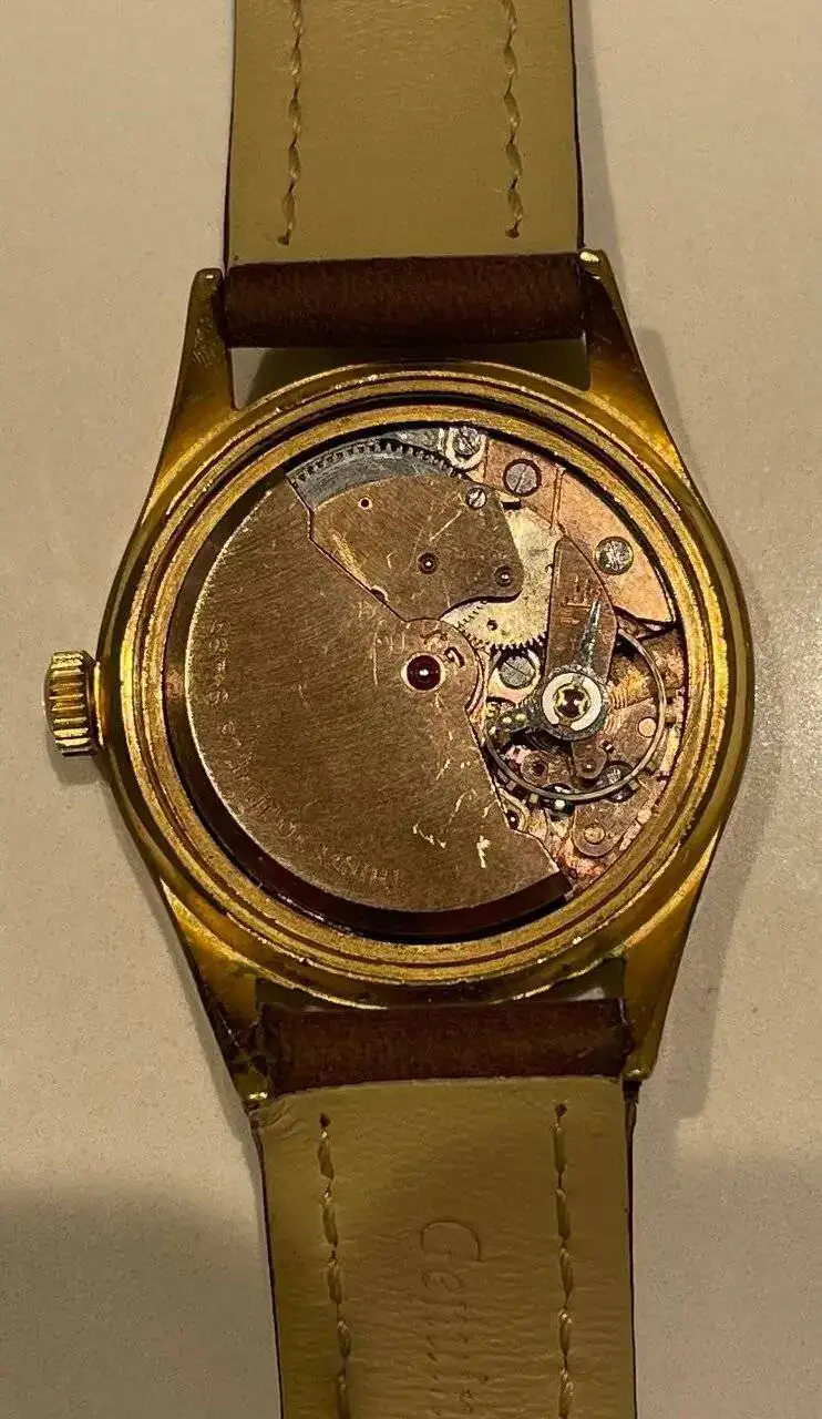

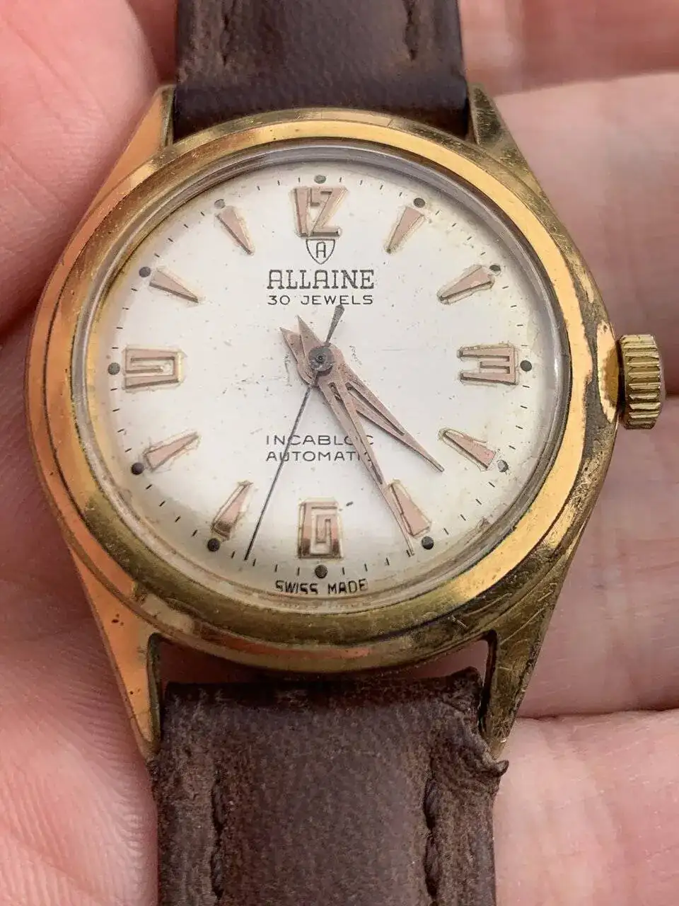

Hola! Resulta que un amigo ha comprado un reloj automático que creo rondará los años 60, aunque rogaría que si alguno sabe datarlo de forma más precisa me corrigiese. Pues bien, resulta que monta un calibre de 30 rubíes bastante preciso, pero no le vemos la signatura.
Os adjunto una imagen. ¿Podría ser un Felsa 4000N? ¡Gracias por adelantado!

Ja,ja,ja, Felisa me parece que no hacía relojes ....
Reacciones: Solidsteel y rafagil
Pues revisando fotos me parece un 1560
Le diré que eche mejores imágenes, con el rotor en posición correcta, porque estoy viendo que en la imagen que me ha enviado hay un 0...

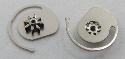

¿Sabeis darme indicaciones sobre este calibre (Felsa 1560)? Sobre todo si era bueno o pecaba de algún fallo, más que datos técnicos que puedo encontrar…
Era un buen movimiento,
y hubo hasta versiones con triple calendario y fase lunar, como el 693.
La familia arranca desde el 415, uno de los primeros con carga bidireccional (de ahí el nombre Bidynator).
Un detalle a tener en cuenta es el muelle alojado en la inversora, se rompe con frecuencia,
Es esta parte:
