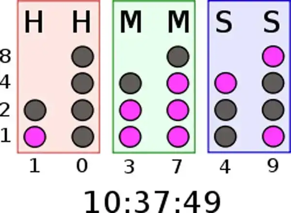

-) analógicos, digitales y sus combinaciones. Y una curiosidad: los relojes binarios digitales con códigos decimales de expresión horaria sexagecimal.

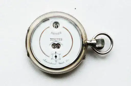

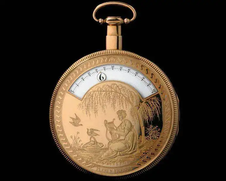

Fotos de la web: reloj jump hour de pulsera; reloj wandering hour de bolsillo; reloj de disco rotativo/deslizable; reloj de tarjeta caída frontal; reloj de rodillo.

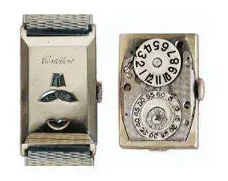

Y a Cortébert siguieron Cyma, Rolex, Omega, Tissot, IWC, Eterna, Sicura.
Atribuyo el nacimiento del reloj digital mecánico de disco rotativo, precisamente, a esta ‘popularización’ del concepto del Jump Hour: armar un reloj con discos deslizables era mucho mas económico, mucho mas sencillo de aplicar, no requería un calibre de calidad, y era mas estéticamente impactante que uno con ‘saltos’. Por eso en los ‘60 y ‘70 del siglo pasado, vemos una enorme proliferación de este tipo de relojes con unas maravillosos diales, colores y formas y a precios muy asequibles.
Fotos de la web de relojes digitales mecánicos de disco rotativo:

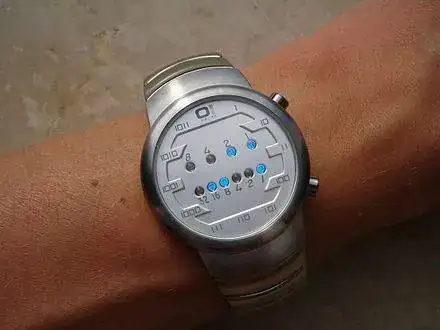

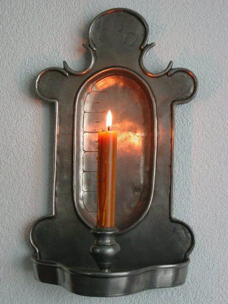

Foto de la web: reloj de vela.

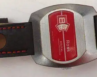

- Jump Hour, en los que la hora y los minutos ‘saltan’
- Wandering Hours, en los que los minutos están ‘fijos’ pintados o señalados a una medialuna o arco de 180 grados ( aunque hay variantes con minutos en 360, pero no son frecuentes ) con una o dos aberturas que dejan ver la hora y su recorrido semicircular por los minutos.
- De disco rotativo o deslizable: el 99 % de nuestros relojes digitales mecánicos están en esta categoría. Son discos que se deslizan y no saltan.

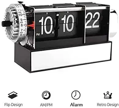

- De tarjeta caída o de corrimiento lateral y/o frontal ( los tipo Flip-Flop )

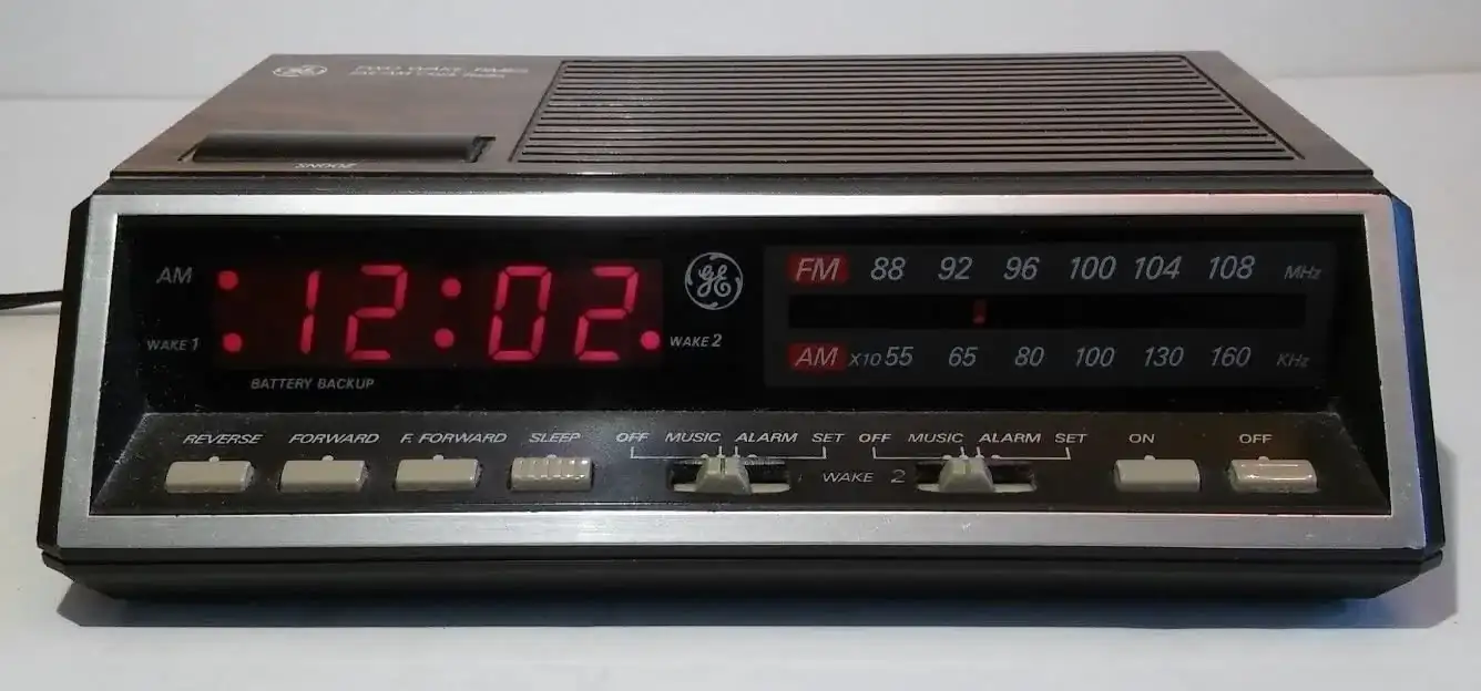

- De rodillo ( muchos radio-despertadores de los ‘60 y ‘70 ).
Es la misma confusión que noto cuando algún compañero denomina a un reloj ‘flip-flop’ - algunos despertadores de los años ‘60 y ‘70 - ( de cambio o caída de ficha ) cuando en realidad es un reloj digital de rodillo ( los números están estampados en un mecanismo de rodillos).

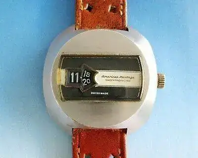

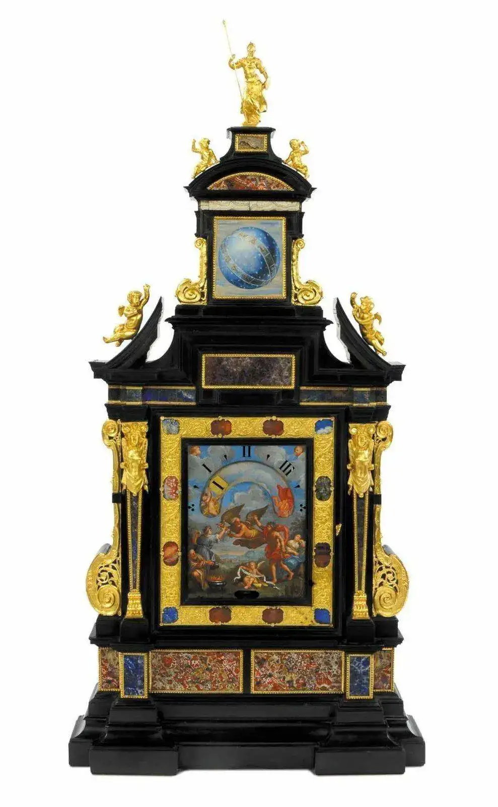

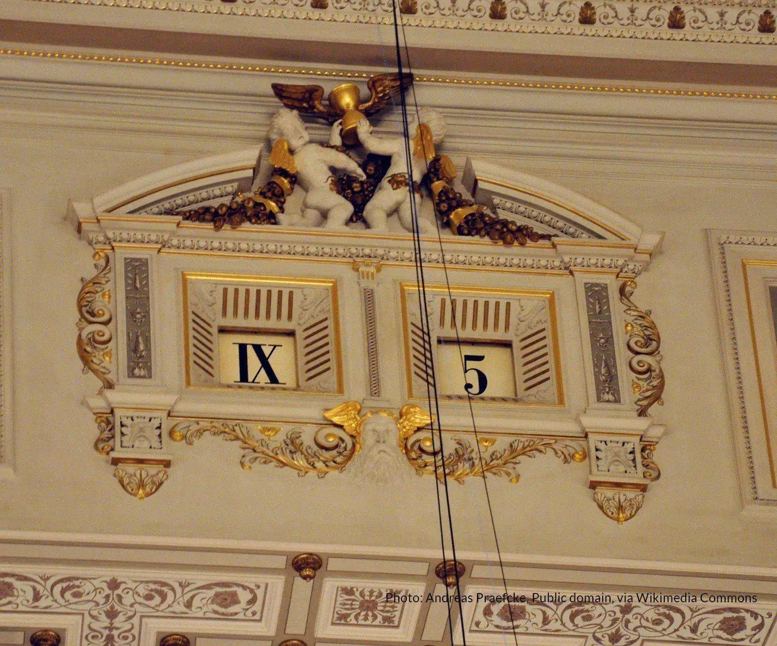

Parece ser que quienes empezaron con la colocación de números en vez de agujas en la esfera de un reloj fueron los relojeros italianos Campani ( o Campanus, como aparecen en el libro de Britten ) que hicieron por encargo algunos relojes de mesa y de pie para el Vaticano. Relojes absolutamente revolucionarios para su tiempo pues no usaban manecillas para dar la hora sino unas abertura con forma de arco donde aparecían los números de manera digital ( en este caso, números romanos ) contrastados con otras escalas semicirculares correspondientes a los minutos. Estos relojes poseían un display en forma de medialuna y unos discos que giraban y dejaban un dígito al descubierto que era el que se necesitaba para saber la hora. Los primeros datos comprobables y documentados de los relojes digitales están relacionados a esta familia de relojeros Campani allá por 1656. Eso no quiere decir que no haya habido otros anteriormente a éste.
Cuenta la ‘leyenda’ ( hasta que no me sea posible tener mas datos seguirá en la categoría ‘leyenda’) que el Papa Alejandro VIII encargó a los relojeros Campani un reloj de mesa para su cuarto que fuese lo mas silencioso posible. Y a estos hermanos se les prendió la lamparita - metafóricamente - y reemplazaron las manecillas del reloj con un display de discos que giraban y dejaban visualizar la hora en uno de los orificios de manera digital en la cara del reloj al tiempo que acortaron a semicircular la disposición de minutos; en un extremo el 0, en el otro, 60. El arte exterior de los relojes es otra historia, como casi siempre: por lo general el relojero trabajaba a la par de un pintor, escultor o tallador que daba el resultado final exterior a los relojes. En los ejemplos que siguen el arte es de Carlo Maratta.
Foto de la web de un reloj Campani:
Ya en siglo XVIII los Wandering y su belleza misteriosa empezaron a ganarse la admiración de los aficionados con poder adquisitivo. Que para aquella época eran las casas reales y los señores de la guerra ( una suerte de compradores compulsivos con abundantes lingotes de oro y plata para gastar ). En algunas publicaciones se nombra mucho al relojero inglés Joseph Windmills como el responsable de trasladar la complicación Wandering Hour de un reloj grueso a un reloj de bolsillo. Pero como no me ha sido posible corroborarlo, solo lo nombraré, quedando como una incógnita a despejar en un futuro próximo.

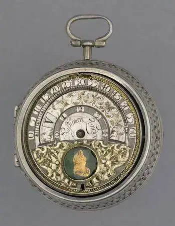

Foto de la web: reloj de bolsillo de 1695 creado por John Bushman ( y la caja por John Willoughby ) para el rey William III de Inglaterra.
La complicación Wandering pronto cae en desuso a comienzos del siglo XIX; aun cuando aún hoy en pleno siglo XXI existen aquí y allá relojes que hacen gala y honor de ella. Pero dejaré a un lado los Wandering de momento.

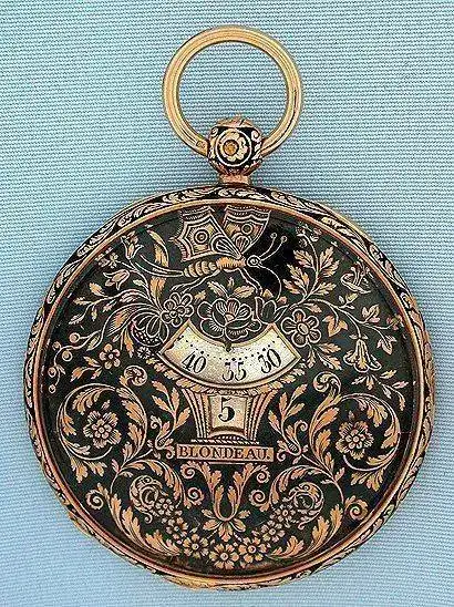

En comienzos del siglo XIX surge una nueva manera de visualizar dígitos en vez de agujas en las esferas de los relojes de bolsillo. Y todo eso por culpa de un relojero de apellido Blondeau ( Relojero Real de Francia ) que por encargo de Luis Felipe de Orleans allá por 1830 debió imaginarse un reloj sin agujas. El monarca, caprichoso como todo ser vivo que no tiene nada que hacer en todo el día, quería algo parecido a los Wandering Hours que había visto en otras cortes. Y a monsieur Blondeau se le ocurrió cambiar manecillas por discos ( muy parecido a lo hecho por los Campanus, pero con un disco completo de números y su desplazamiento parcialmente visible; y ubicando el disco de minutos sobre la hora ) dando lugar a un reloj digital mecánico de salto - al menos, en la hora -, o el famoso Jump Hour. Deseo aclarar que me ha sido difícil buscar información sobre este tal Blondeau ( que figura como mercante y comerciante, pero no como manufactura ) aunque figure en Trade Mark Index de Kochmann.
El reloj de bolsillo de Blondeau se veía como la imagen que sigue, foto de la web:

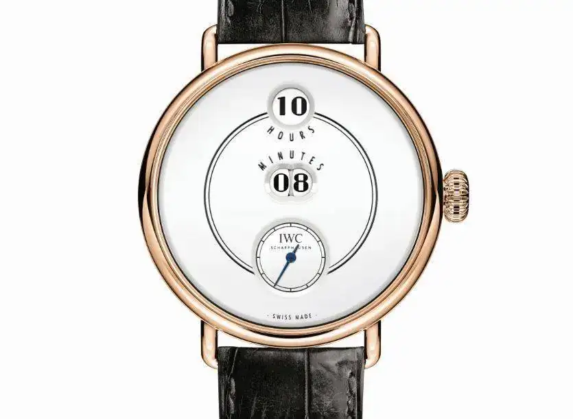

Vieron cómo es: una cosa es ser inventor, otra cosa es patentar una creación. La mas de las veces el inventor es un soñador que no está con los pies sobre la tierra; y muchas veces le gana de mano aquel que ve en el invento una muy buena manera de sacar provecho lucrativo. En 1883 Josef Pallweber patentó el invento de Blondeau y le puso su propio nombre. ¿ Hommage ? Pongamos que sí. Que el concepto ‘fusilamiento’ no existía. Algunos relojes de bolsillo de Cortébert y IWC de 1885 llevan la firma y el diseño de Pallweber pero pronto salen de producción. Supongo que esos primigenios relojes digitales Jump Hour fueron demasiado avanzados para la época. Pallweber también patentó en 1890 un reloj de mesa de cambio de hora y minutos digital por medio de pequeñas tarjetas impresas que se movían al compás de un mecanismo que las hacía voltear. Es decir, el nacimiento del mecanismo Flip-Flop o de volteo de tarjetas.
Foto de la web: IWC ‘Pallweber’Jump Hour, como se veía en 1885, y como se ve su reedición contemporánea:

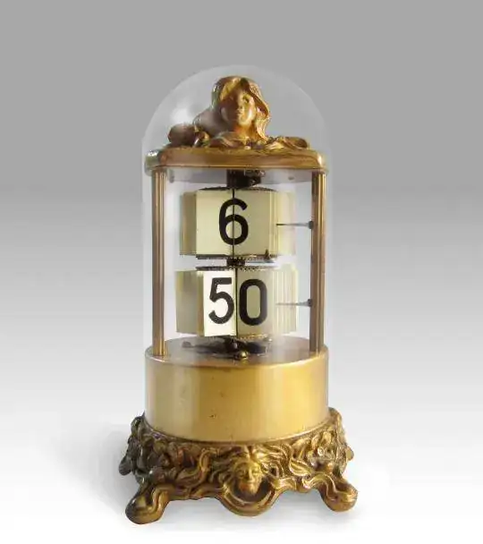

Y otro reloj de mesa creado y patentado por Pallweber:
A ese reloj de tarjeta de Pallweber le apareció un "hommage"en USA 15 años mas tarde. Y sin ruborizarse.

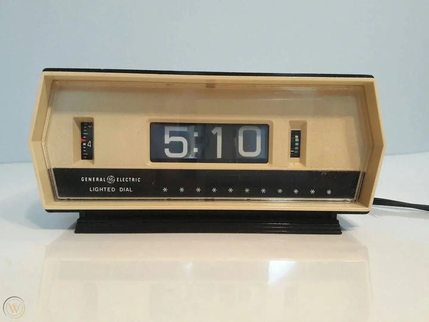

Entre los relojes de uso doméstico con tecnología Flip Flop encontramos el famosísimo Solari Cifra 3, primer reloj de Flip Flop creado por los Solari en 1965 y diseñado por el enorme arquitecto y decorador Gino Valle, udinese también el. Luego y por supuesto llegarán los relojes con patente flip fabricados en Japón, USA, China, el resto de Europa...
