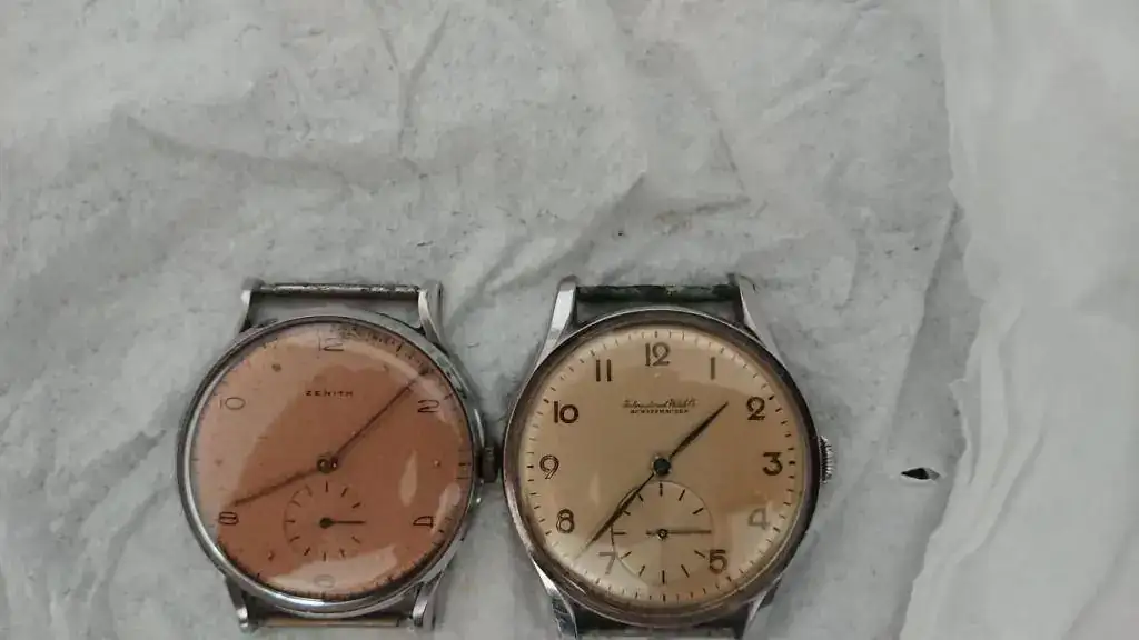

Me acaban de regalar dos vintages sin demasiado entusiasmo (no por mi parte, que conste) y al fijarme detenidamente observo que uno es un Zenith y otro un IWC (entiendo que es la misma marca). ¡Nada más y nada menos!, pienso.
Pero como no tengo ni idea, aparte de presentarlos, me gustaría saber que me podéis contar de ellos (época, movimiento, etc) y que puedo hacer a efectos de restauración, tipo de correa, etc.
El IWC es algo mayor que el Zenith (debe ser algo menos de 36 mm) y presenta mejor estado. Los dos son de movimiento mecánico pero el IWC tiene mayor exactitud y reserva de marcha (unas 38 horas).
Saludos y muchas gracias

Sin unas fotos de los movimientos poco te podremos decir , eso sí pásame el contacto de ese padrino que regala relojes así..... Madre mía!! 8o

Más que padrino, madrina. Se trata de mi suegra. Con mucho gusto haría las fotos del interior que indicas pero no me atrevo a abrirlo.
¿sabéis algún relojero de referencia en Valencia o alrededores para restaurarlos?¿Qué haríais con ellos?. Ya he visto restauraciones horrorosas y no quiero meter la pata.

Están en muy buen estado, dos piezas excelentes. Vas a hacer lo siguiente por el bien de tus piezas. Vas a la calle Islas Canarias 209 en Valencia y hablas con Alí. Relojería Alí se llama. Yo llevo allí todos mis relojes. En estos momentos tiene un Rolex mío. He ido en estos años a todos los relojeros de Valencia y te puedo asegurar que para mí ha sido el mejor.
Yo lo que si NO haría es tocar esas esferas y agujas, dejarlas tal y como están . Limpieza de caja y un pulido le vendrán bien y que un relojero haga un servicio a los.dos movimientos . Como brazaletes?? A gustos. A ese Zenith con esa patina? Los relojes con patina me encantan con natos, me parece que les resalta un montón y el IWC pues más de lo mismo. Tienes dos joyas ahí y una suegra para darle mil besos. La mía lo más que me da son dos collejas cuando se harta de mi .

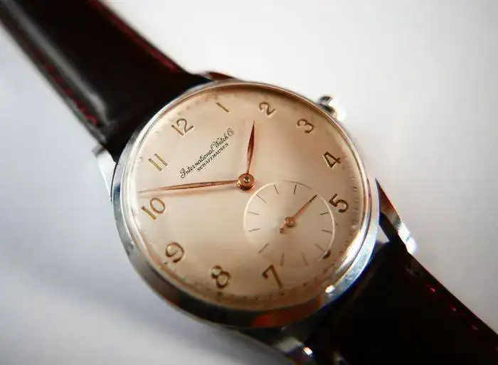

Pues acabo de encontrar una referencia en relación al IWC. Se trata de una subasta en Catawiki ya terminada. Si no es el mismo es muy parecido.
IWC Schaffhausen vintage from 1947
Rare movment : IWC Schaffhausen manual winding manufactory caliber cal. 83
Steel case in good condition
Case diameter: without crown 34 mm, With crown 37, thickness, 9 mm
Original dial signed "IWC International Watch Co Schaffhausen " in veary good condition

Ufff. Limpieza y esfera.. que malos amigos. Yo te hablo de lo que yo haría , está claro que un profesional que sabe lo que se hace hará una limpieza respetando al máximo el estado pero vete a saber tu , yo no las tocaría .

Yo veo los dos estupendamente y no se me ocurriría hacerles nada más allá que un mantenimiento a los calibres. Tal vez un cambio del plexi al Zenith, que parece que se ha "tomado" un poco, pero nada más. Las limpiezas son muy peliagudas, porque a la mínima con la suciedad se van también grafías o marcas de minutería. A veces puede merecer la pena el riesgo, si hay mucha porquería, pero no creo que sea el caso; aquí me parece que sería peor el remedio que la enfermedad (que es muuuuuuy leve en el Zenith e inexistente en el IWC)
El IWC es un bombón, pero el Zenith tampoco le va a la zaga y qué preciosas asas tiene :drool:

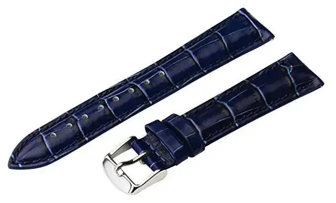

Depende del uso que tengas pensado darles, puedes ponerles una correa más clásica y "vestida" de lagarto o coco en marrones, negro o azul oscuro
O algo más actual e informal como las que llaman vintage en el color que más te convenza

Hola compañero, sin ver la maquinaria y con solo esta imagen son imposibles de autentificar, pero pongamos que sean verdaderos los dos; Con una limpieza de esfera los vas a arruinar directamente; así que primero intenta identificarlos(por año, calibre, originalidad) y después si los quieres vestir, una limpieza del calibre y a disfrutarlos.
