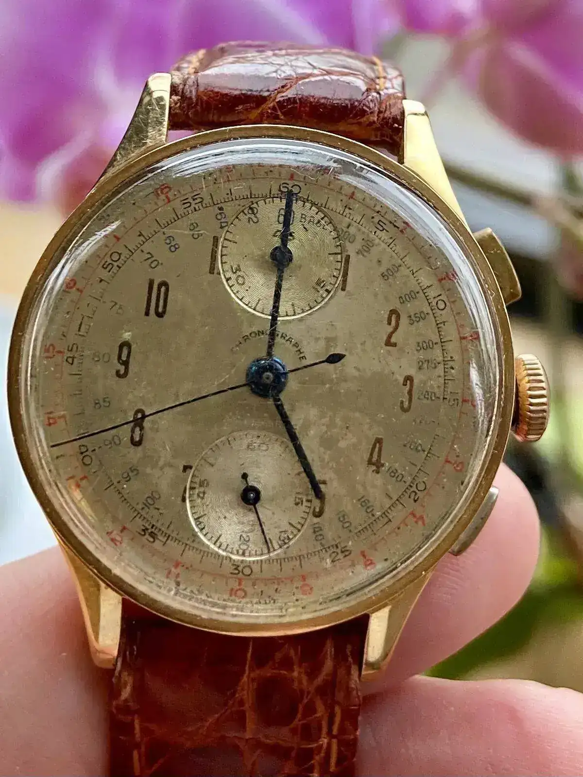

Hola! Este cronógrafo era de mi abuelo y siempre he tenido curiosidad sobre él. ¿Alguien tiene alguna pista sobre qué podría ser? Obviamente para mí tiene un valor sentimental, y no creo que fuese un gran reloj (más allá de que es de oro), pero bueno... ya me diréis
gracias de antemano!

Yo te diría que pasases por el foro de Vintages y si puede ser que pusieras un par de fotos de la trasera y del mecanismo.
No soy un especialista en relojes vintage pero me parece que ese tipo de relojes salieron con muchisimas marcas.. por decirte algunas se me ocurren los "chronographe suisse" o los "exactus".. generalmente venían con calibres Landeron o venus. Quizás destapandolo puedas obtener más información.

Es un chronografo de oro de los anos 40/50.
El calibre es un VENUS 170 con rueda de columna, muy conocido en relojes Breitling tambien.
La caja es de oro, no tengo seguro con una foto, pero me da la impresion que es una de estas construciones despues de la guerra. Qiere decir, el oro era muy caro y el reloj tiene una caja/bata de laton y un fondo de laton para la estabilidad. Esto tiene otra caja y otro fondo de oro encima. Asi eran capaz de hacer un "reloj de oro" con 4 gramos de oro, hasta las asas son huecos y muchas veces con golpes o hasta agujeros. La asa a las 11, parece que tiene este defecto.
La esfera tiene las tipicas escalas, kilometros y telemetro. La esfera tiene una patina muy bonita.
Como dice el compi mas arriba, muchos llevan el nombre Chronographe Suisse, otros nada o nada en concreto como un nombre.
El precio de una revision seria igual que el valor de esta pieza. Si quieres comprarlo, multiplica por dos.

Muchísimas gracias por la info! Efectivamente, tiene una pieza de latón.
Nada, así lo guardaré... de momento no me merece la pena arreglarlo. Gracias!!
