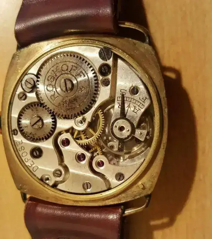

Alguien sabe qué diantres acabo de comprar?

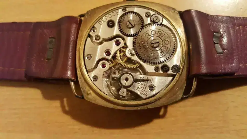

Lo dicho. Acabo de ganar ésta cosilla en subasta hace 10 minutos, y como mi ignorancia sobre calibres es casi desproporcionada, pues subo ésta foto del vendedor (del reloj DEL vendedor, mejor dicho) mientras trato de indagar algo por mi lado.
Graciñas.
Pues por lo que se vé es un calibre de un reloj Roskof de bolsillo metido en una caja de pulsera.
Más fotos ayudarían.
La cosa es que no se parece en nada a un Roskopf de bolsillo, excepto en que éste tiene las tres ruedas de transmisión de Roskopf, en lugar de las cuatro normales, pero en una distribución atípica de los Roskopf, que carecen de rueda central. O eso me parece ver.

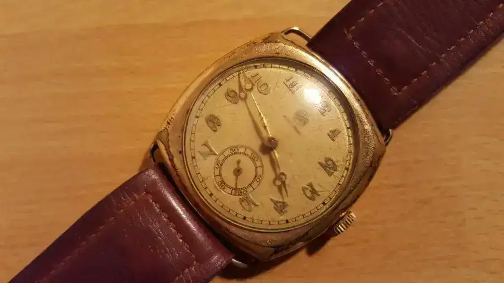

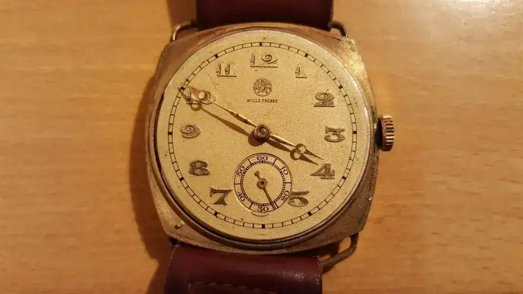

No tengo más fotos del calibre. Sí una de la esfera, de la que adjunto una foto sin bisel, aunque no sirva para el caso.
Toy hecho un lío ::Dbt::
¿Foto del marcaje del calibre?

Rafa, hola. Ya sabes, mide el diámetro del calibre. Que pone en la esfera ?.

He editado mi respuesta a Germán para adjuntar foto del dial.
Tiene el sello de Roskopf con estrella lobulada y dos estrellas y firma de Wille Freres.

Gracias, Eremita. Adjunto otra foto del vendedor. Espero que no me demande por ello:D
Cuando se cambie el cristal quedará mejor.

Agujas moon. Numerales Breguet.
Caja cushion.
Calibre, ni idea pero rochetes un poco oxidados.
P. S. Yo si fuera Omega sí que lo habría comprado.
Caja cushion.

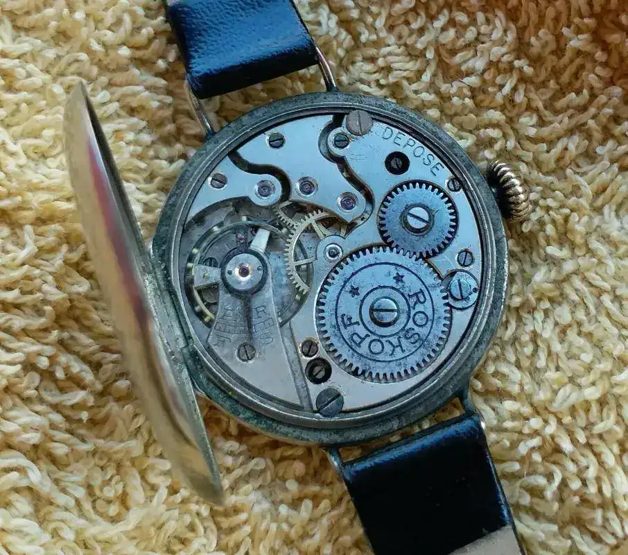

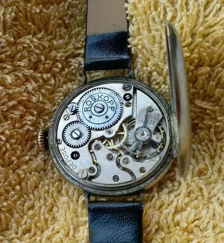

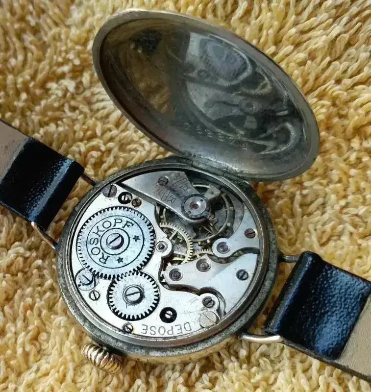

Mientras llega el luego, ahora adorno con un calibre idéntico encontrado en la red.
Y edito para adjuntar la foto del mío.
Y ambos tienen cuatro ruedas .... la cosa avanza.
Enhorabuena por la adquisición. Así como hay movimientos de tipo Roskopf fabricados por empresas que no tienen nada que ver con los herederos comerciales de G F Roskopf, este es todo lo contrario, un reloj con escape de áncora fabricado (o solamente comercializado, no lo sé) por los herederos de Roskopf, en este caso Comptoir Général de Vente de la montre Roskopf, Vve C. Leon Schmid. No tiene ninguna relación con los movimientos de tipo Roskopf que usaban en sus relojes de bolsillo.
Por el aspecto diría que es un reloj de los años 30, posterior a la quiebra de 1929, pero igual me equivoco y es de finales de los años 20, carezco de datos para afirmarlo.

Tengo pendiente saber si es un calibre original de WF o es un ebauche modificado. Iré buscando, y ya diré si encuentro algo.
¡Que chulada, Rafa! no me digas que es tuyo. Supongo que también tenía cuatro (si es que llevaba una para repuesto, claro).
Es muy poco probable que sea un calibre del Comptoir. Por esas fechas, WF hace años que no existe, se disolvió en el Comptoir Générale. Si el reloj es de finales de los 20 o, en mi opinión, principios de los 30, Roskopf ( el Comptoir) está en quiebra y no creo que fuera el momento para invertir en nuevos calibres. Veo más probable que usen ebauches y aprovechen su red comercial para intentar morder algo del creciente mercado del reloj de pulsera.
No sé nada, pero supongo que por ahí andan los tiros: está fuera de la época de esplendor de la marca, del estilo, del proyecto, de la filosofía Roskopf, y por más benévolo que uno quiera ser, no puedo ver en ese reloj más que una anécdota de una marca histórica.
En todo caso es un reloj bonito y con una máquina peculiar de cierta calidad, y me apetece tener esta anécdota.
