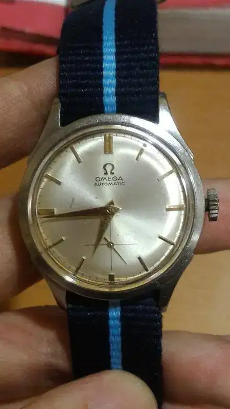

Buenas tardes a todos!! Tras mucho tiempo visitando este adictivo foro, por fin me he lanzado a escribiros para presentaros mi primera adquisición. Nada mas verlo el viernes me encantó:clap:, pero tras un fin de semana intentando buscar algo más de información/historia sobre èl, tengo que deciros que no tengo casi datos. Se que tiene una maquinara Bumper calibre RA, que es un 10186843 (segun su ficha).
Si alguien sabe algo màs, estaria encantado de aumentar mi conocimiento:)

este número 10186843, casi con seguridad es el de serie. Es decir el número de orden de calibres Omega construidos. Para conocer el calibre tendrías que enseñárnoslo con una buena foto.
Con la tapa trasera abierta, no lo olvides.
Pues que es muy bonito, aunque esto seguramente ya los sabías...:Cheers:
Yo sin saber nada de Omega diría que: cuidadín, chiquitín!
Chirría a la legua, y me explico porque eres novato en el foro. Creo que es un montaje: coges cosas compatibles y las mezclas, como un coktel.
Dudo de su originalidad: caja, esfera etc. Para un 10.xxx.xxx no cuadra.
Hola, bienvenido al subforo vintage y gracias por enseñar tu primer viejito. La costumbre en el foro es presentarse brevemente en el subforo "Presentaciones", por si te apetece hacerlo.
Para saber algo del reloj tendríamos que ver su trasera, su maquina o calibre, el interior de la tapa, etc....de momento se puede decir que el n. de serie que citas correspondería a 1944-45, lo cual no concuerda en absoluto con el estilo de la esfera, bastante posterior.

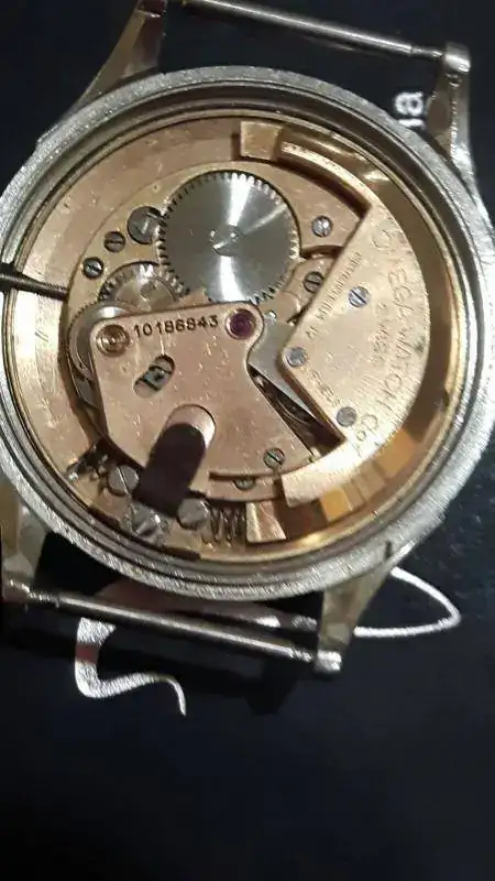

Lo primero de todo muchas gracias por vuestras respuestas, ya que como bien habéis intuido, no sabía nada del tema. Al fin he conseguido que me abriesen el reloj para poder ver la maquinaria en funcionamiento.
Según me comenta el vendedor es un Calibre 30.10 RA PC
Si os he entendido correctamente, es posible que la esfera no sea la original. ¿Veis algo más que no os encaje?
Y otra duda, que no sea la original, ¿solamente influye en una futura venta del reloj? Lo comento porque en sí, la esfera me gusta incluso más que la original del reloj.

Tú mismo dices que a esfera actual te gusta más que la original, así que no entiendo por qué preguntas si es original la actual, tú mismo ya dices que no lo es. Si te gusta así no hay más que hablar, disfrútalo con salud!
El calibre parece correcto, los bumper Omegas son bastante buscados.

Ahora si que voy perdido. O sea, sabes que tienes un reloj con esfera Omega original pero no del reloj que posees y dices que te gusta más que la original. Entiendo pués, que conoces o has visto qué esfera o esferas corresponden con un reloj martillo de esa época y con ese calibre.::Dbt::
A mí jugar al gato y al ratón no me va mucho, la verdad. O quizas no te he entendido...

Pedonad, que no me he explicado bien.
Entiendo que la esfera no es la original por los comentarios anteriores (no os cuadra con el año de la maquinaria). Solamente quería saber si el cambio de esfera afecta al funcionamiento del reloj y sobre todo si apreciabais alguna modificación más.
Por otro lado el reloj me encanta, asi que si no tiene ningun fallo de "bulto", me lo quedaría aunque no fuese todo original del reloj.

A falta de ver fotos de la tapa por su parte externa e interna. Parece que la tija es un poco larga y la corona no se queda pegada a la caja o puede que la corona no esté apretada. Necesitamos más fotos para pronunciarnos con seguridad.
Hola amigo, si lo he entendido bien nos presentas a tu primer vintage y nos pides opinión, luego nos comentas en tu último comentario que si no tiene ningún fallo de bulto me lo quedaria ...
Los amigos del foro te han informado dentro de sus posibilidades, alguno de ellos es un experto en Omega .
Espero que se te despejen las dudas ,si te sirve de algo mi opinión, cuando tengo dudas razonables,dejo pasar, ya saldran mejores.
Saludos cordiales
Todo es una cuestión de precio y gustos. Si es barato y te gusta, pues disfrútalo. Pero los "matrimonios" de partes claramente incongruentes (aunque sean omega) le restan valor como piezas de coleccionista, y también monetario. Por eso te están advirtiendo los colegas vintageros.
