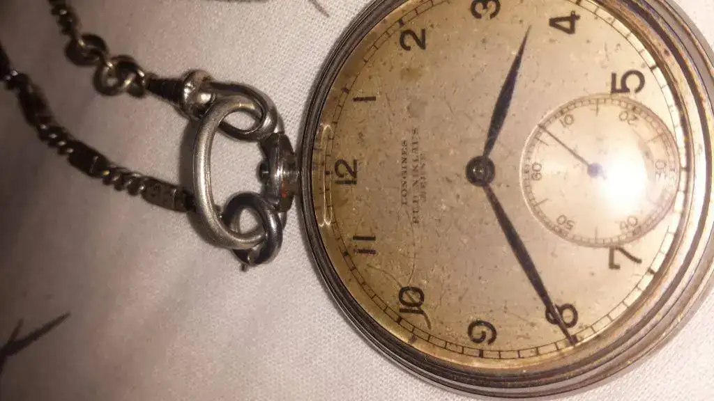

Hola, resulta que he tenido muchos años guardado en un cajon este reloj que era de mi bisabuelo, hace poco he buscado información sobre el y no encuentro absolutamente nada, le falta la corona y no se si es mejor ponerlo al dia o venderlo, os agradecería mucho si pudierais ayudarme, un saludo y muchas gracias.
    40,8 KB · Visitas: 117
    10,4 KB · Visitas: 97
es un Longines. Dicho está. Abre la tapa/s y muestranos la máquina. Procura una imagen más grande. Si es de origen familiar te recomendaremos que lo guardes reparado o no.
Sergio no consigo leer lo que pone a continuación de Longines
Hola, esta noche cuando llegue a casa lo abro y mando foto, en la esfera pone Longines Rud niklaus berne, creo que es rud o quizas rub, luego a la noche lo abro, espero saber abrirlo jeje, muchas gracias
Curioso el añadido de Rud Niklaus Berne. en francés Berne

Si señor eso mismo pone en la esfera a diferencia de la marca jeje y con esa misma disposición, he buscado pero no habia encontrado ninguno en el que lo pusiera, es un buen reloj o uno del monton?
un Longines siempre es un buen reloj. Veamos primero el calibre y que los maestros opinen.

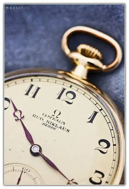

retailed by “Rud. Niklaus Berne” traducido Vendido al por menor por "Rud. Niklaus Berne ".
Posiblemente seria un relojero/tienda
.........con el sello "Rud. Niklaus, Relojería-Bijouterie, Berna, único representante del reloj Omega"

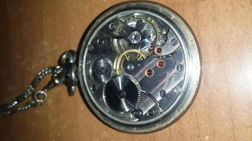

Ya esta abierto y esto es lo que me he encontrado
    61,9 KB · Visitas: 93
Muchísimas gracias por toda la información, ya se algo mas jeje, que tal es la maquinaria? Si mandara arreglarlo cuanto me podria costar? Y si lo vendiera tal y como esta que me podrian dar? Muchas gracias
Sergio, un consejo. Relájate. Tienes un Longines y eso siempre es signo de calidad. Aun no sabemos el calibre exacto. Coge una lupa y mira si lees algún nº debajo del volante. En este foro por normativa que puedes encontrar y leer no tasamos relojes. El posible dinero no te daría para casi nada. Mira en la red. Muchos de nosotros que amamos los vintages lo hariamos arreglar y lo disfrutariamos aunque fuera dentro de una vitrina. Si no te apetece arreglarlo guardalo que a lo mejor dentro de unos años si te apetecerá. Sigue cvon nosotros un tiempo y entenderás lo que te digo. Ya nos dices el calibre exacto.

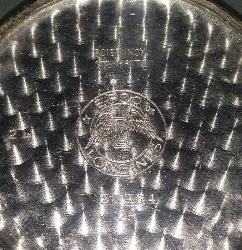

Primero darte las gracias al ser tan atento y responder a mis preguntas, he leído como has dicho el numero que esta debajo del volante y pone 379. Añado foto de la tapa

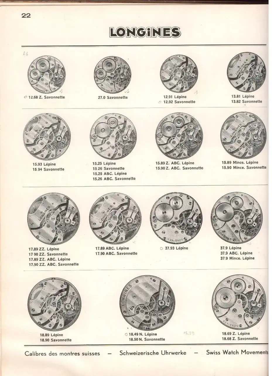

Yo entiendo que seria un 37.9.
que vendria a ser este aunque no estoy seguro. Comprueba el tamaño de solo el calibre. 16.75''', Dm= 37.9mm
[TD="bgcolor: #FFD2D2"][SIZE=+1] Longines 37.93 (=Longines 17.69NZ) [/SIZE]
Features
stem wind and set
sub second
Data

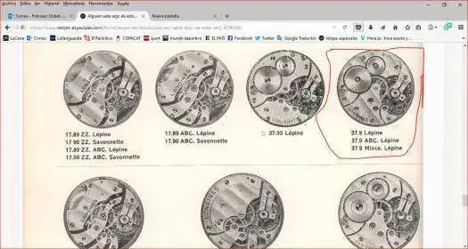

He comparado lo que me has mandado y si es exacto, ademas mide justamente eso el calibre, perdona por mi ignorancia sobre los relojes de este tipo, con todos los datos que sabemos es buena maquinaria? seria muy dificil ponerlo a funcionar y si lo llevo a un profesional cuanto puede cobrarme? Muchas gracias por todo
[SIZE=+1]Longines 37.9, 37.9M[/SIZE]

Cesccat eres un crack, muchisimas gracias por toda la información y lo precisa que es, en menos de 1 dia se mucho mas del reloj :clap:
https://relojes-especiales.com/threads/longines-años-20.412396/
El 37.9 es un movimiento de los años 1940s de las ultimas producciones de Longines para relojes de bolsillo.
37.9 es su diametro en milimetros , es un movimiento más sencillo que el anterior pero con los avances de su epoca.
Al ser Longines hablar de malos y buenos no cabe , se puede decir : bueno y mejor , siendo mejor el 18.79

El serial data de 1938 aparentemente.
No creo que tengas un destornillador que ajuste bien en la ranura de la richet.
Mejor no lo hagas, porque si lo vas a mandar a service,
no tiene sentido alguno darle cuerda o no.
No va a cambiar nada y
sí podés dañar este tornillo y alguna otra cosa,
que adentro no se ve.
Las tiges, del ABC y el normal son las mismas.
