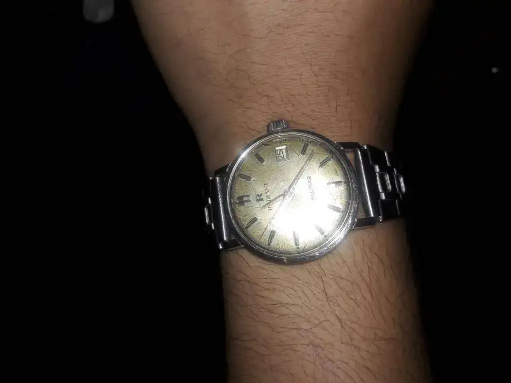

Hola amigos que tal, como podrán notar soy nuevo en el foro, y quiero aprovechar este espacio para adquirir un poco de conocimiento en algo que me gusta los relojes, en especial los antiguos, tengo un Radiant blumar, con calibre AS 1716, que si no me equivoco es muy pero muy parecido al AS 1863, alguno de ustedes pudiera compartir un poco sobre estos Calibres? Quisiera saber quien los fabricó, en que año fueron más comunes en fin un poco de información sobre estos calibres AS ya que lo que encuentro en la web es muy poco, pareciera que nadie conociera sobre estos calibres, sin mas me despido, Saludos y gracias por la atención
Amigos gracias por la información brindada acá les dejo una foto de el radiant blumar que tengo, el mismo usa el calibre AS 1716! 1569428668162-2126964960.webp1569428668162-2126964960.webp

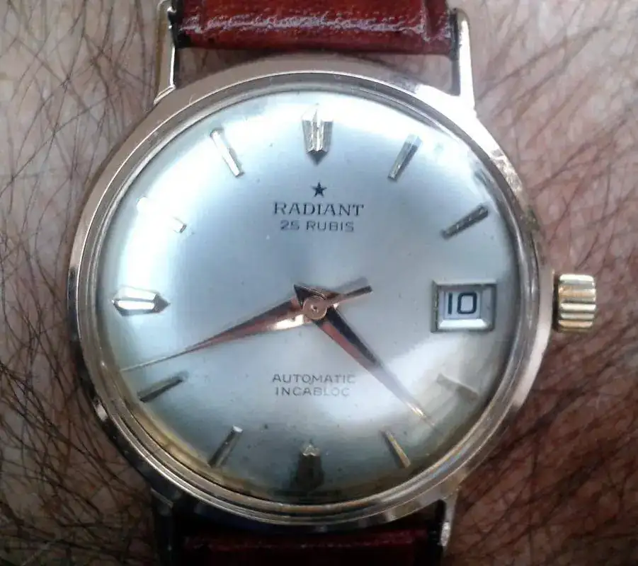

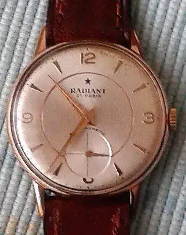

resulta que tengo dos Radiant, ambos con calibre AS.
Gracias por la información amigo! Que hermosos relojes!
