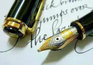

¿Os referís a uno como este?
Este es un B y no le saco ninguna diferencia con un B de los normales.

Ese que pone Anselmus es un OB oblicuo-izquierdo, es decir, para diestros. El motivo de utilizar plumines oblicuos es la manía que algunos tienen de inclinar la pluma al escribir. Un oblicuo facilitará la escritura al apoyar la terminación iridiada de ambos gavilanes por igual en el papel, por eso los oblicuos para zurdos, que los hay, tienen el corte inclinado hacia el otro lado.
La escritura, es decir el trazo que dejan en el papel no debe variar de un B normal, pues si con un B normal apoyamos el plumín perpendicular al papel, el trazo debe ser el mismo (no sé si me estoy explicando bien).
A diferencia de los plumines EF, F, y la mayoría de los M, que tienen el remate del iridio redondeado, prácticamente todos los B, BB, y 3B normales u oblicuos, tiene el remate del iridio plano (se dice que son Stub en mayor o menor grado).

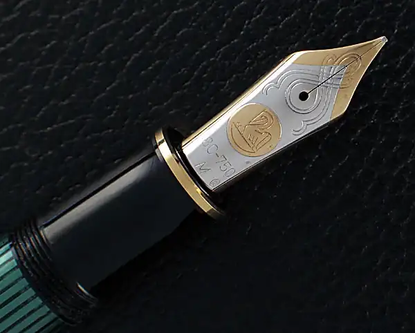

Hola manolo74, yo tengo un B en una Pelikan M1000 comprada en Alemania en diciembre del 2009 y es plano, tan plano como un B de Montblanc. El plumín es de los que trae una única cría en el nido, con la inscripción PF (Pelikan Factory), es decir, es de los fabricados por Pelikan, no de la marca Bock que se los fabricaba hasta hace muy poco a esta casa alemana.
En internet no me es muy fácil encontrar una imagen de un plumín B de Pelikan, pero en el mismo librillo de instruciones de la casa, que acompaña cada estilográfica, en sus páginas centrales hay una muestra, en dibujo, de sus diferentes plumines, y el B y BB de Pelikan junto con sus correspondientes oblicuos son planos, compruébalo cuando puedas, incluso el dibujo del M es más plano que redondo. Se corresponde con el plumín M de mi M800 que si hay que decir algo, es más plano que otra cosa, pero repito, el B de la M1000 es plano-plano, y un BB de esta misma casa ya no te quiero ni contar (en pocos meses me haré con uno). Saludos amigo.

El plumín de mi foto es un Esterbrok 2314B, Relief Broad Oblique, con el que ya has escrito. Cuando lo compré pensaba que sería algo stub, pero al escribir con él solamente apreciaba el grosor del trazo y como te pedía que se inclinara la pluma para encontrar el punto dulce. Lo que has escrito confirma mis impresiones.
Saludos a todos
