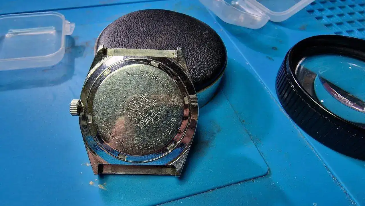

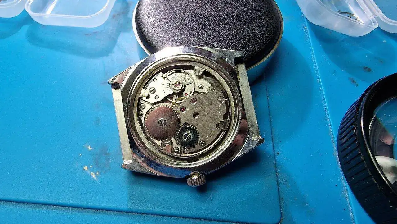

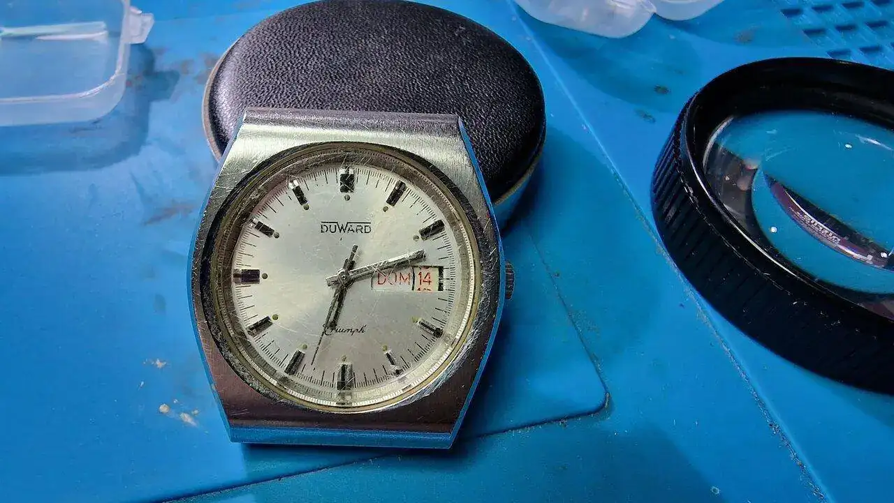

Buenas tardes a todos, me acabo de comprar para intentar arreglar/restaurar un reloj Duward de carga manual, el caso es que cuando lo he abierto he visto que al balance le faltaba la raqueta y el muelle espiral, así que había pensado ponerle un muelle nuevo y cambiar la todo el puente del balance por uno nuevo, pero ni siquiera soy capaz de identificar el movimiento para buscar el puente nuevo.
Me podríais ayudar?

Muchísimas gracias, ahora haber si hay suerte con el recambio
Lamento adelantarte que va a ser muy complicado. Me da que te tocara comprar otro igual y canibalizarlo.
No son caros, pero te puede tocar uno con los mismos problemas que el tuyo.
Reacciones: gowk
Vaya ánimos, jajajaja
Tan difíciles son de encontrar?
Cuenta con ello
Bueno, pues encontré una platina con todo el balance completo, lo compré y me a llegado.
Aparentemente esta bien, seguiré actualizando cuando lo ponga, ahora estoy liado con un 7009 que soy totalmente incapaz de poner el balance
Reacciones: Tiritona
Bueno, el balance nuevo esta en perfectas condiciones, pero ..., siempre hay un pero, al ir a darle cuerda me he dado cuenta de que a maquinaria esta completamente atascada, así que toca desmontar y ver que mas problemas hay por hay escondidos.
