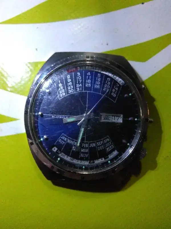

Hola,
alguién podría ayudarme a reparar este reloj? Se ha parado.

Parece que ese reloj ha trabajado mucho. Se merece unas buenas vacaciones en el taller de un relojero, donde una revisión, limpieza y aceitado le va a venir de maravilla. Si lo complementas con un buen pulido a la caja y plexi o cristal, pues miel sobre hojuelas!!!!
Ah, y una corona nueva, por lo visto, también le hace falta.

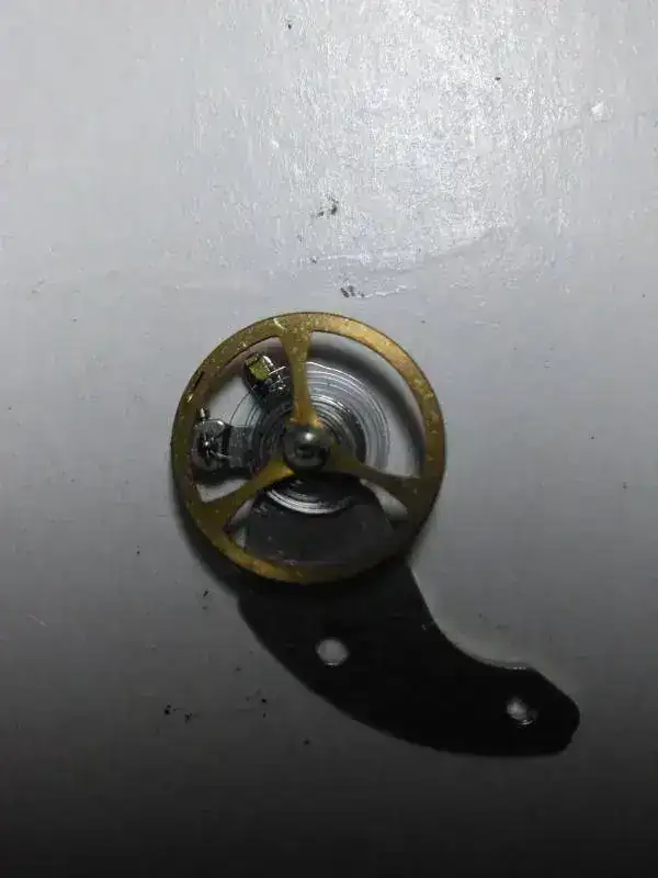

Ayer desmonté la tapa, le miré el volante y le dí un pequeño impulso, se movió y al rato se paró, parece como si frenase como si algo le estorbase. La espiral del volante no la veo muy uniforme, veo las vueltas mas pegadas (casi tocándose) en un lado que en el otro donde están mas espaciadas.
Mañana intento sacar el volante con mucho cuídado y envío una foto.

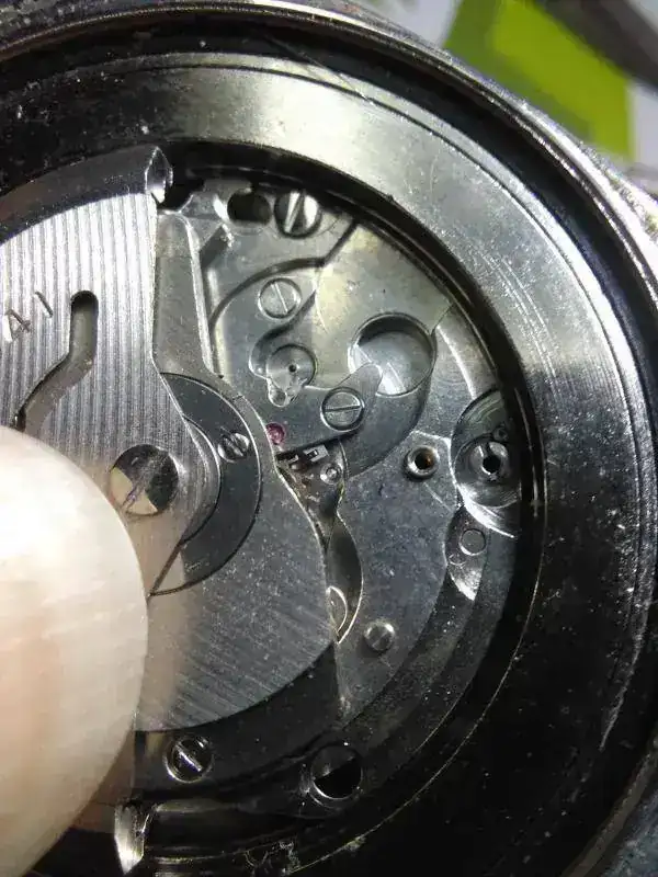

Hoy he sacado hoy unas fotos pienso que interesantes del áncora y en una foto he visto que faltaba una paleta. Es curioso,pero he sacado otra foto, donde esa paleta si se ve, aunque parece desplazada de su lugar. He andado con mucho cuídado a la hora de desmontar la tapa y sacar el puente del volante, descarto que sea por algún golpe o error mío.

os adjunto dos imágenes, una del volante, otra para que os fijéis en la paleta del áncora, parece estar desplazada hacia abajo.
He tocado con mucha suavidad los cuernos del áncora y la rueda de escape se mueve, es decir según entiendo yo aporta energía al áncora.
