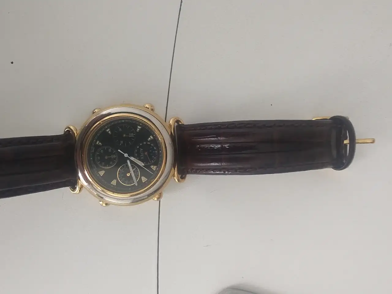

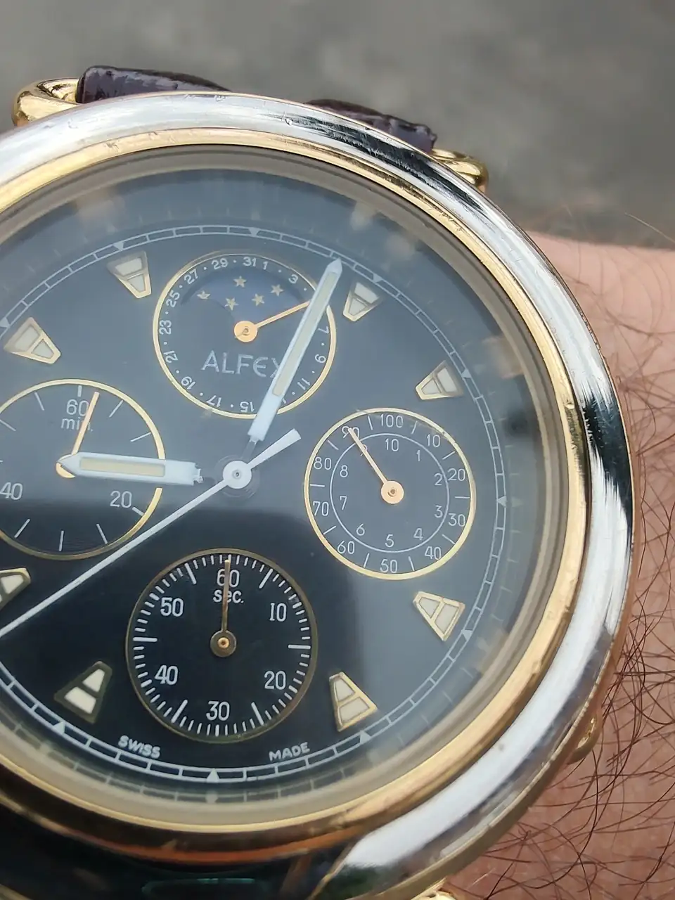

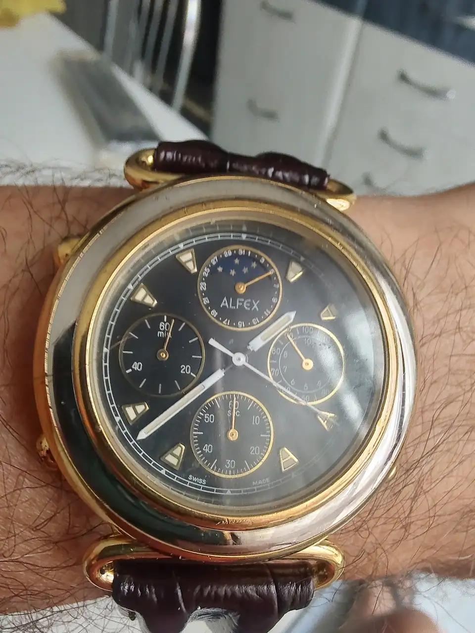

Hola a todos, acabo de comprar por wallapop esta curiosidad. El crono no resetea a 0 pero me llama la atención que además del crono con minutos, segundos y centésimas tenga fase lunar. Es un quarzo y me imagino que llevará un calibre de quarzo eta pero cuál? Alguna idea del modelo o características ? Gracias y un saludo .

Hola:
¿Tiene tres pulsadores para accionar el cronómetro (a las 2, 8 y 10) y una corona para la hora/fecha/fase lunar a las 4? Si es así, puede que tengas un calibre de cronómetro estupendo que sólo he visto en un reloj hace años. Cronómetro con décimas de segundo durante la primera hora y luego contador de horas hasta 10 horas, tiempo fraccionado y tiempo de vuelta. Es un calibre de cronómetro completísimo.
En el caso del reloj que yo comento (que es exactamente el que se puede ver en este enlace) había dos calibres separados, uno para el cronómetro y otro para la hora, cada uno con su pila independiente. Si el calibre de cronómetro en tu reloj es que que yo comento, el calibre de hora puede ser totalmente independiente, y puede equipar fecha, fase lunar o lo que sea.
Si es el calibre que creo, no tengo ni idea de su origen. Sólo he visto uno una vez.

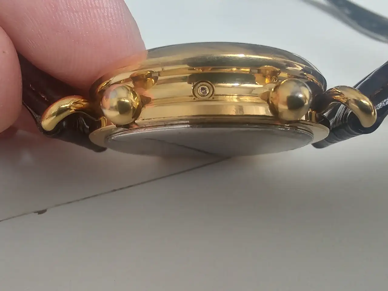

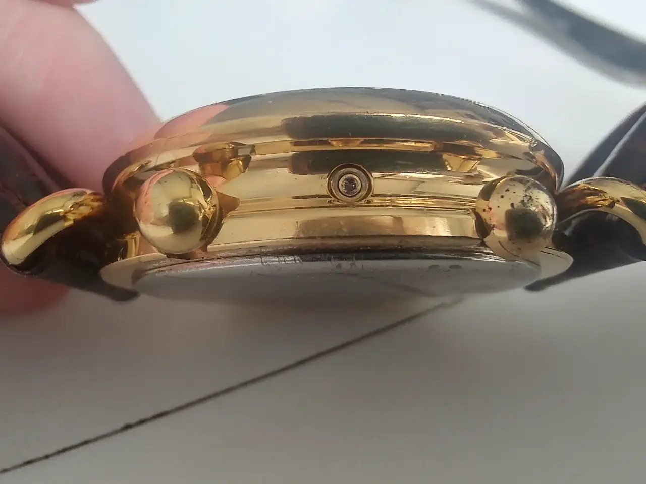

Hola tiene 4 pulsadores, el de las 8 tiene dos posiciones,

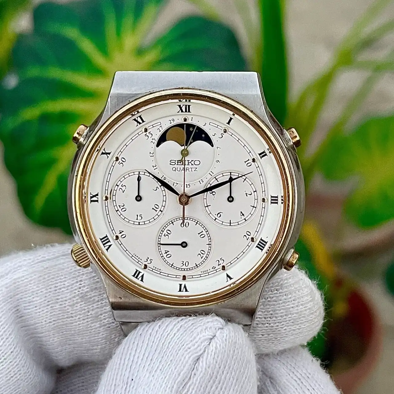

Que raro es swiss made pero tiene las mismas funciones, botones y posición de subesferas que el seiko 7a48, que es la leche
Ver el archivos adjunto 2904269
Hola:
Ojo, no es exactamente equivalente al 7a48, pues la subesfera de minutos cuenta hasta 60 minutos (y no 30 como en el Seiko) y después de la primera hora de cronometraje la manecilla de 1/20 segundos pasa a marcar horas de cronometraje (hasta 10).
Es un calibre muy curioso que sólo he visto una vez antes.
Saludos a la comunidad.

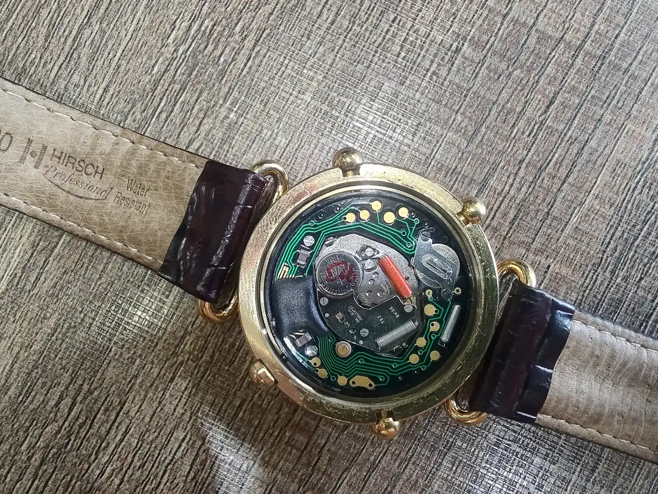

El corazón de la bestia

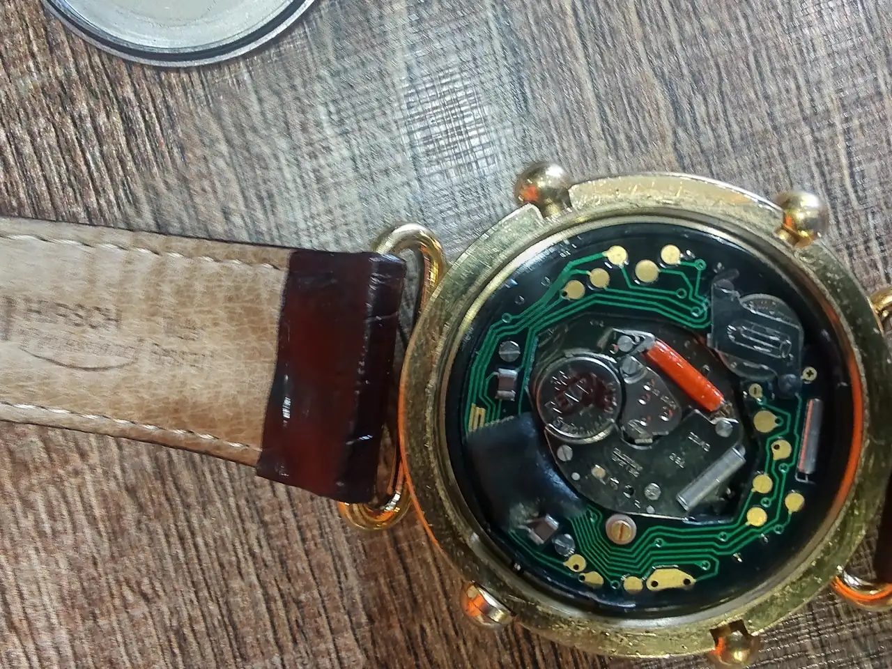

Por lo que veo lleva como calibre un Ronda 783 en modalidad Swiss parts con 1 rubi
Hola:
Es el calibre que yo pensaba, que hasta ahora había visto en un único reloj. El calibre de hora y el de cronógrafo son totalmente independientes y, por ende, incluso llevan pilas distintas.
@edumaliense : Siendo ese calibre, es sencillo corregir la posición de puesta a cero de las manecillas del cronógrafo. No tengo ningún manual de instrucciones, pero me acuerdo de haber probado muchas combinaciones hasta que di con la tecla.
1. Pulsa simultáneamente el botón a las cuatro y el botón a las 10. Con eso entras en el modo de ajuste.
2. Pulsando repetidamente el botón a las 2 modificas la posición de la manecilla de 1/20 segundos. Déjala a las 12. Haz la misma operación con la manecilla de segundos (botón a las 4) y la de minutos (botón a las 10).
3. Cuando todas las manecillas estén en a las 12, pulsa simultáneamente el botón a las cuatro y el botón a las 10. Todas las manecillas realizarán un giro de 360º para confirmar la posición y el crono saldrá del modo de ajuste.
Espero que te sirva. Tienes un módulo de crono estupendo. Es completísimo.

Muchas gracias, lo he hecho y efectivamente resetea bien el de 1/20 y el de los segundos, el de minutes se queda en 2 minutos, bueno tampoco voy a utilizar el crono así que no pasa nada. Gracias por la ayuda y la info, sois geniales.

Hola:
Me alegro de que te haya servido.
Si al salir del modo de ajuste la manecilla de minutos no da una vuelta completa puede ser que simplemente esa manecilla no funcione.
Fue todo un descubrimiento para mí ver por fin otro reloj con ese movimiento...
