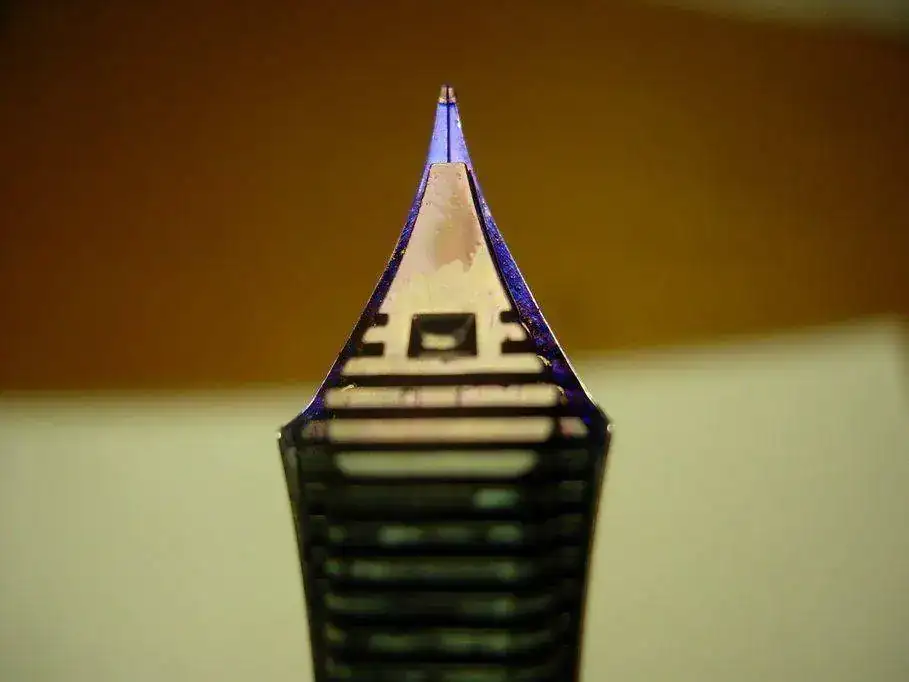

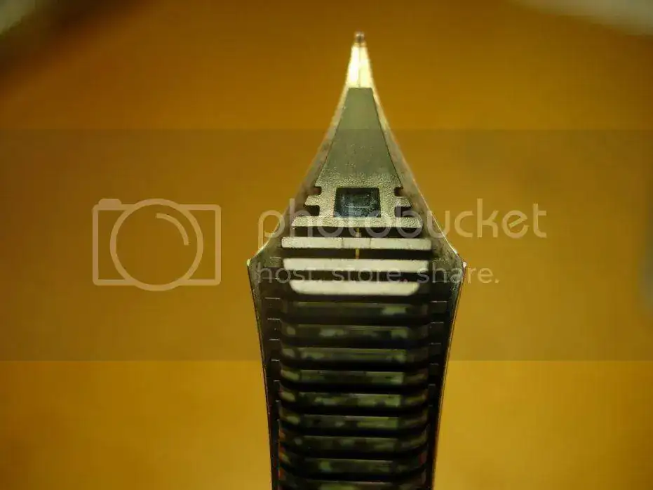

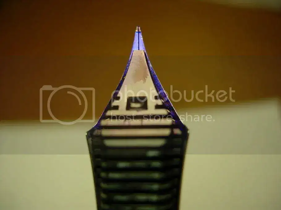

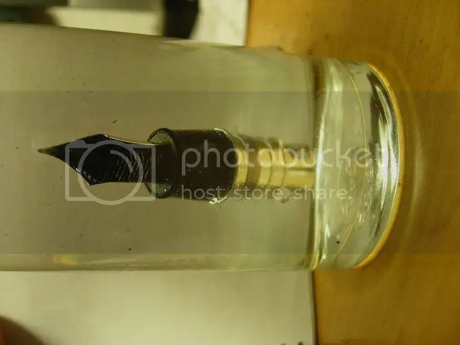

RECONCILIACIÓN CON LA BAYSTATE
sabia de hace tiempo que la recomendación para limpiar la bystate es una solución de lejía al 25%, tal y como dice Noodlers.
la baystate se disuelve en ese ph alcalino.
pero nunca la había probado así
como por probar que no quede he hecho una solución tal cual y he dejado el plumín un buen rato, algo así como 4 horas, aunque también he probado con una hora y queda bien. Parece en todo caso más limpia cuanto más tiempo.
Nada más meterla se ve como la tinta empieza a flotar por el líquido en gotitas pequeñas. Lo más pegado va saliendo después.
Vuelvo a usar la baystate, al menos con la resina y el oro. Con celuloide y ebonita no sé como actuaran frente a la solución de lejía. Imagino que bien, noodlers no hace restricciones. Pero mejor asegurarse buscando info:

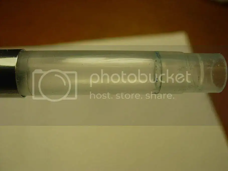

la prueba del algodón, la baystate es una teñidora profesional de todo lo que toca, pero también ha salido en el plastico. Pero para el convertidor es mucho más rápido y limpia todo el alcohol. En esta pieza en particular el alcohol sí que no produce ningún daño y es lo que yo uso aquí en concreto:
