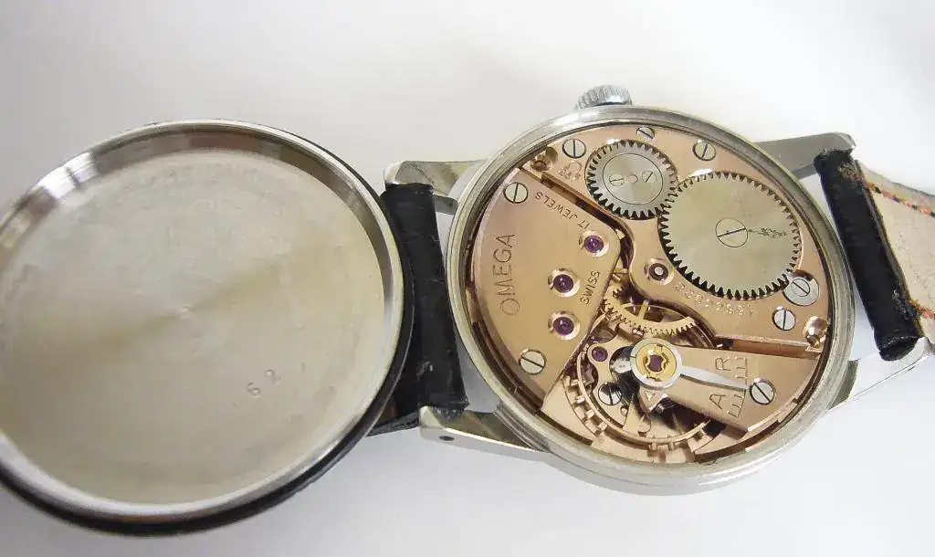

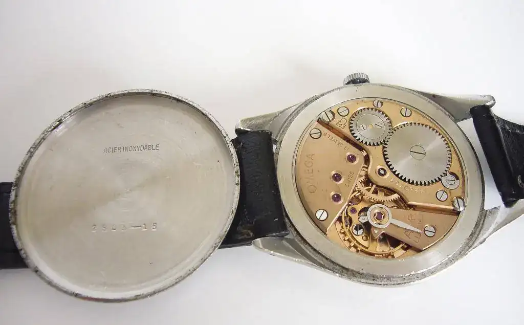

Caja : 2505 - 15 calibre 265

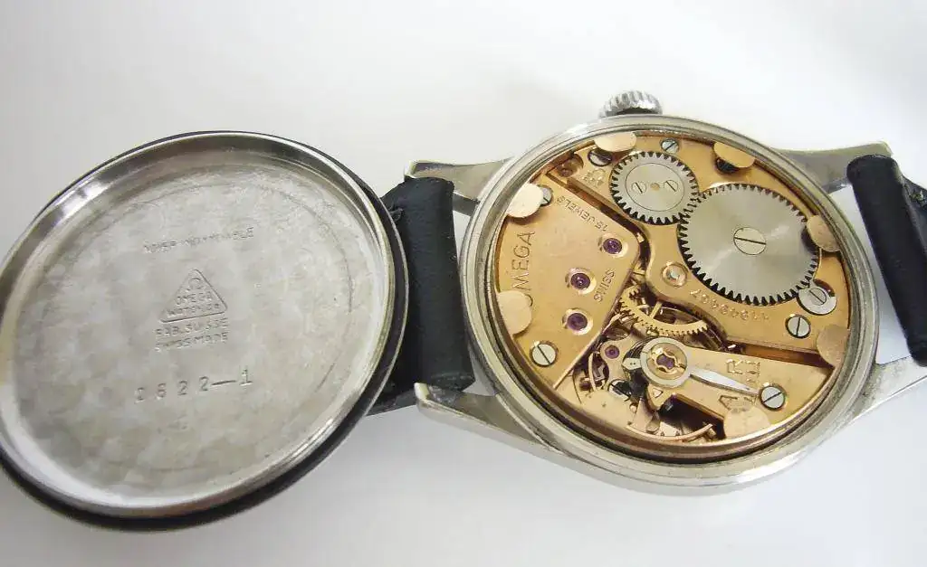

Caja : 2622-1 calibre 265

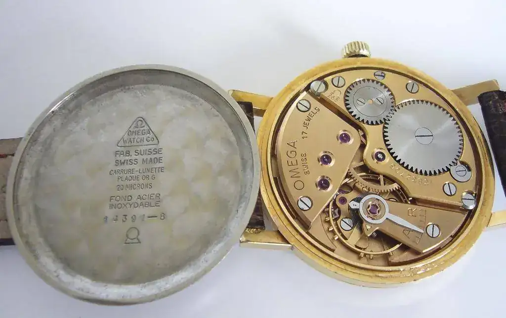

Caja : 14391 - 1 calibres 266 , 267 , 268 , 269.

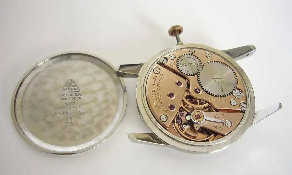

Caja : 14391 - 61 calibres 260 , 261 , 262 , 265

Pues hay dos o tres cajas para el 265 y sólo hay uno de ellos. Así que habrá que hacer maravillas en función de las esferas.
