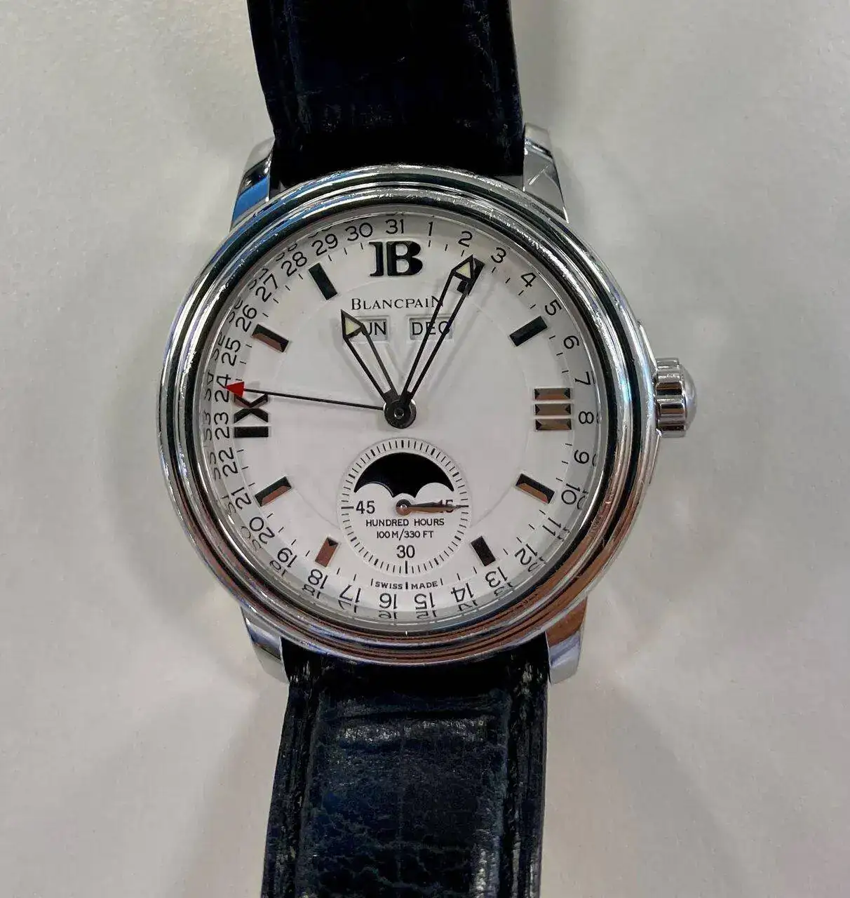

Buenos días,
Estoy intentando poner en hora y fecha este reloj, pero antes de estropear algo quería consultaros. Por favor ¿me podéis ayudar?
El reloj perteneció al abuelo de un compañero de trabajo, la pieza tiene sus años. Me parece precioso.

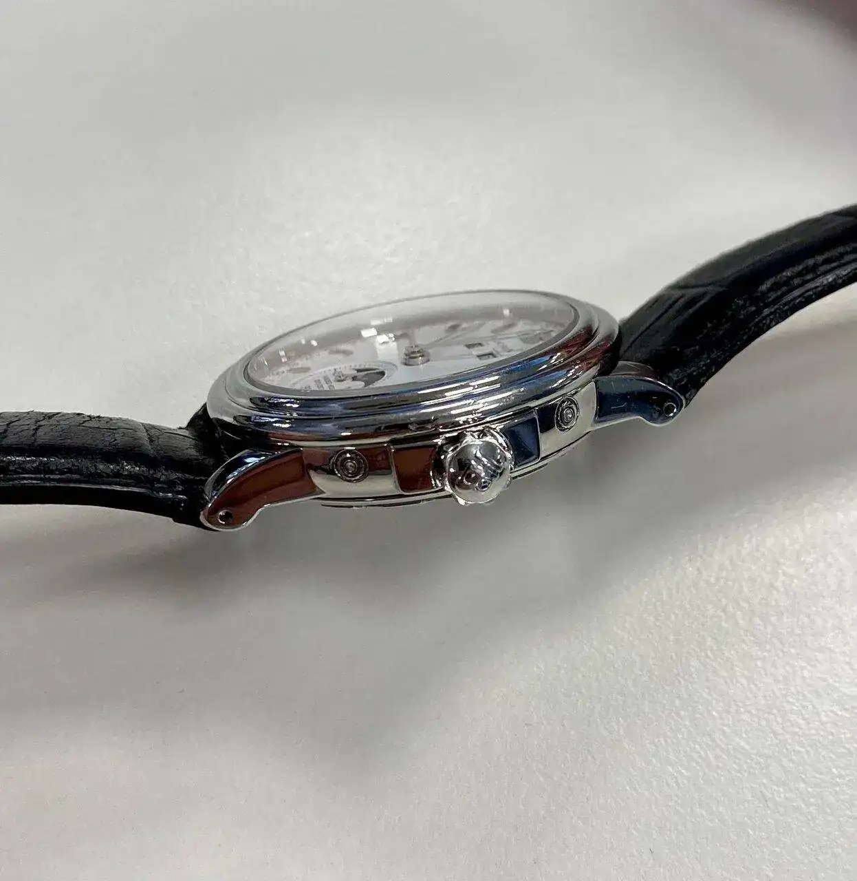

Primero de todo, lleva las manecillas horaria y minutera abajo de la esfera, hacia las 5-6, para al toquetear no fastidiar los ajustes rápidos de fecha. A partir de ahí, la corona funciona como un reloj al uso. Los botones de los materiales se manipulan con un punzón especial (se puede usar un palillo de madera o plástico para no marcar el reloj).
No obstante, echa un vistazo al manual.

Si no es de corona a rosca, se maneja como cualquier reloj y fecha y lugar con los botones pequeños
