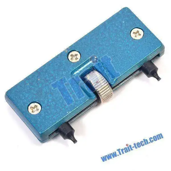

- Que herramientas necesito; por lo que he estado viendo, una herramienta para abrir y cerrar tapas a rosca y luego pequeñas pinzas, destornillador o algo similar. Probablemente también lupa..
Y respecto a herramientas para abrir y cerrar tapas a rosca recomendáis alguna buena, bonita y barata?
Había pensado en una de este tipo.

En cuanto a la estanqueidad , lo que te ha comentado josiko , si la junta está bien y la vuelves a aceitar , no deberías tener problemas para lavarte y/o ducharte con él, puede que incluso para nadar, pero para bucear la cosa cambia. Aqui ya se necesita de un hermetismo "total" que no digo que no se pueda conseguir con una llave Jaxa de verdad, pero con la que tu muestras en la foto de solo 2 púas y sin mango no puedes hacer fuerza suficiente como con la Jaxa, con lo cual su hermetismo está comprometido.
Las Jaxas de 3 puas son baratas (desde 6 € hasta el infinito tienes para elegir). Yo tengo una de 6€ y de momento mis relojes para modo ducha (que es el mio) sin ningún problema. También es verdad que aplico la técnica de los relojeros de antaño, una mezcla de vaselina y cera abeja (en mi caso vaselina + grasa caballo) en la parte metálica en el exterior de la junta tórica que hace que por ahí no pase ni el tato..

También he visto llaves Jaxa a buenos precios, pero son fáciles de manejar?

La llave JAXA, es una chorrada manejar. Tiene 3 puas y dos roscas de regulación s. Con una ajustas las 2 puas de la cabeza y con la otra, en realidad es el mango el que se mueve, ajustas la otra. Teniendo 3 puntos de anclaje si que puedes dar un apriete como un paisano.Acuerdate de poner un plastico por encima para no rayar la caja si se te suelta la llave. Yo uso cinta de la de los pintores, el plastico fino a veces se me rompia.
Hola compañero, si tienes interés por ajustar los relojes, no lo dejes, procúrate los medios.
con la llave que comentan los compañeros se pueden abrir y cerrar bien, protege con plástico la tapa por qué es fácil que que se escape
