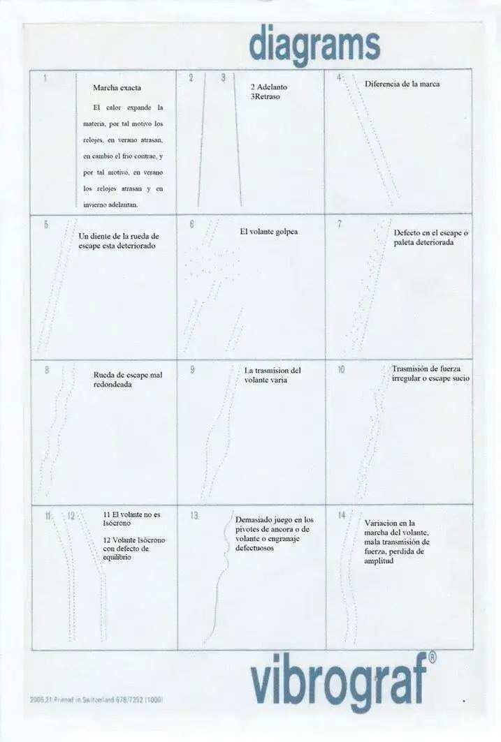

El síntoma es de fuerza irregular, casilla 14 del diagrama, esto suele pasar por suciedad, desgaste o falta de engrase.
El mecanismo lo limpiaste y engrásate de nuevo o tan solo te limitaste a cambiar las piezas rotas.
Gráficos de crono comparador Vibrograf B 200

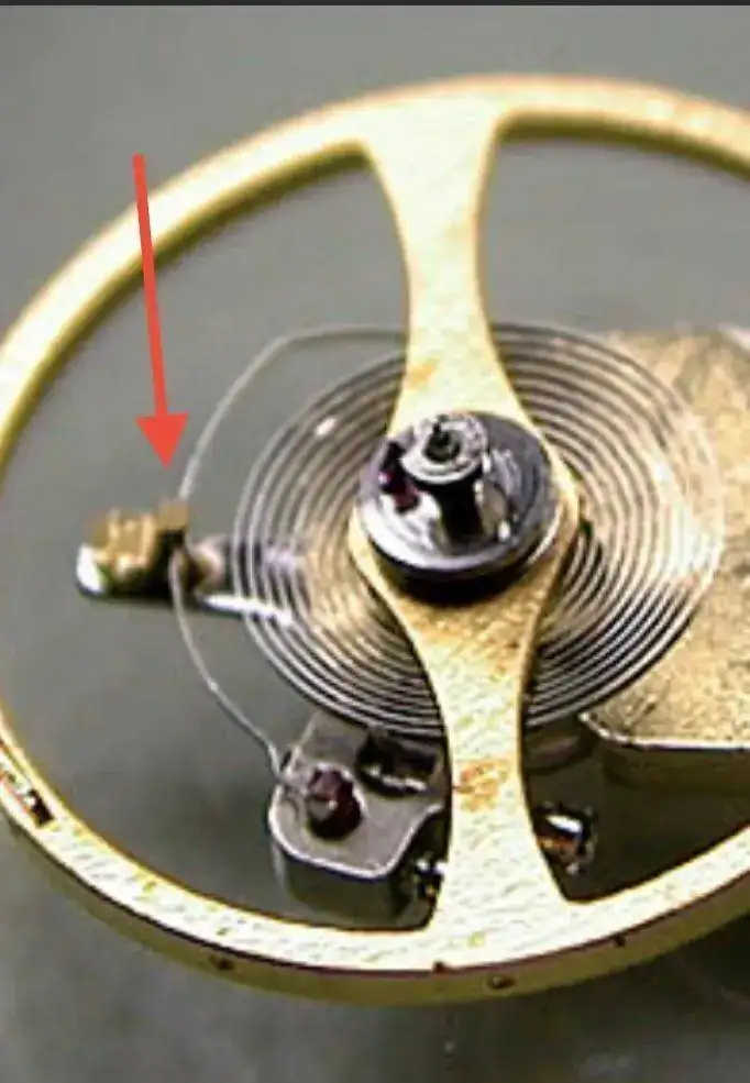

A todo esto yo me pregunto, en esta foto si donde señalo en la flecha por donde pasa el espiral este no está prisionero, como es que se acorta o se alarga la espiral al accionar la raqueta? Nose si me explico… estoy intentando buscar algunos apuntes donde me lo expliquen…
Por donde pasa el espiral, se llama llave de raqueta y se acompaña del pasador de raqueta, el porqué se consigue la afinación al desplazar la raqueta, pues lo cierto es que nunca me lo había preguntado, en un péndulo es porque la masa de la lenteja se desplaza, acortando o alargando el desplazamiento del mismo, la raqueta hace lo mismo al ponerle un tope a la primera espira.

La llave de raqueta esta ahí por algo. La espiral al pasar por ella, se tiene que APOYAR en el pasador de raqueta. Si no se apoya, no tiene acción. Al aproximar la raqueta hacia el piton, dado que la espiral esta apoyada en el pasador de raqueta, hace las veces de piton, por lo que aunque el piton sea el que esta fijo, lo que delimita la longitud del espiral, es el pasador de piton. Si no apoya o solo a poya en algun momento, te da lecturas erróneas. Si lo llevas hacia el piton, alargas la espiral por lo que atrasara el reloj, pero si lo retiras del piton, lo acortas, por lo que adelantara. Lo que tienes que tener muy claro, es que el espiral se apoye en el pasador.
En la foto que has puesta, se ve que la raqueta esta muy retirada del piton. No es normal. Suelen estar hacia unos 45º mas o menos. En tu caso esta a unos 180º. Revisa eso.
Mejor explicado imposible pero entonces la espiral tiene q tener algún tipo de “doblez” para que apoye en el pasador de raqueta no?
La mayoria traen una forma caracteristica para agrandar el diametro del espiral, de forma que no se deforme al pasar por la llave.

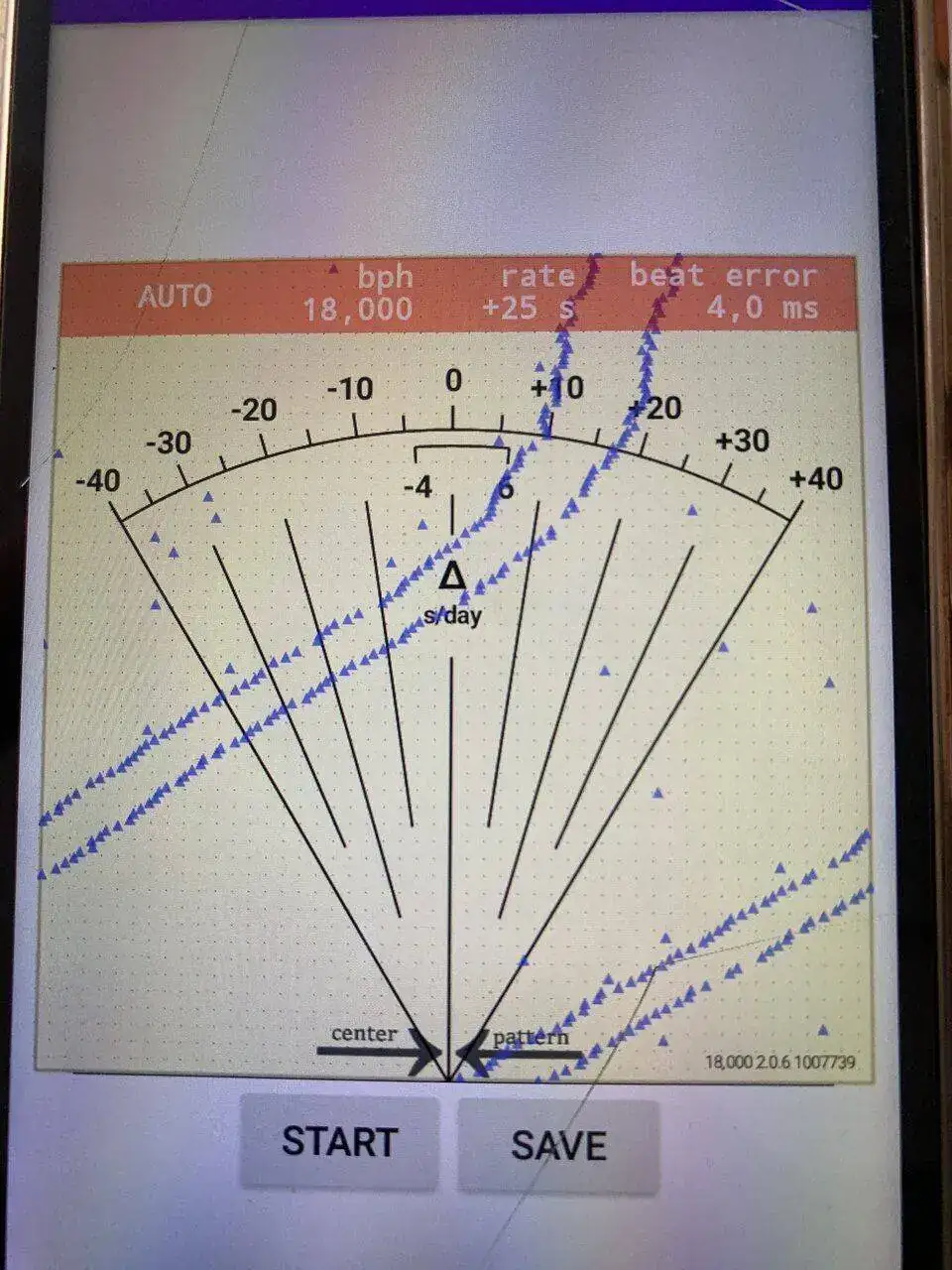

Me he bajado una app para android y el beat error siempre me da mal (4.0 ms y a veces 3.8) aunque consiga que me marque mas o menos bien el adelanto o atraso de segundos diarios.Yo creo q el volante no está fino, tiene pinta verdad? a lo mejor debería de mover la virola, pero por supuesto que no estoy capacitado, por otra parte pienso que de perdidos al rio y hacerlo o en comprar otro volante e intentar montarlo en el puente yo mismo
Si el beat error te da 4, ya puedes pensar que el platillo esta mal centrado con el ancora. Cuantos segundos de retraso te indica?

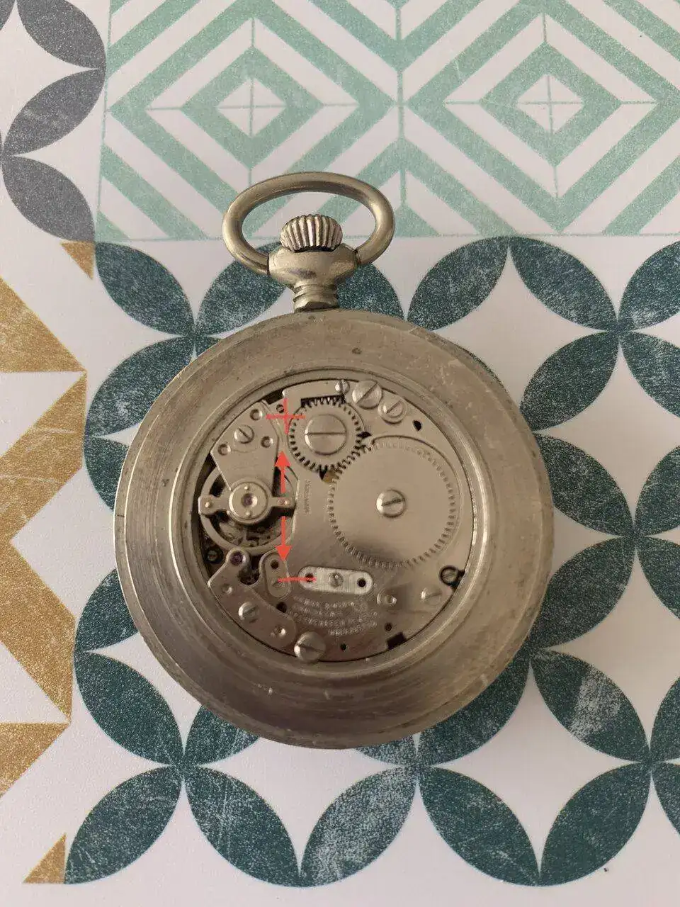

Pero si el platillo del volante esta mal centrado con el ancora no funcionaría no? Para poner el volante he colocado el ancora hacia el centro del mecanismo, la app me da mucha variación, +125 y a veces +2, y muchos más valores entre medias de eses pero claro fíate tu de la app… el beat error siempre está en 4 y lo que es curioso es que desde ayer a las 20:00 sigue en hora, adelantado un minuto más o menos

Segun la grafica, el beat error esta muy mal. Lo indican la rayas azules. Pero tambien te dice que adelanta 25 segundos al dia

Pero entonces como puedo centrarlo? Yo he puesto el volante mediante un tutorial y he visto q lo hacen así, ancora hacia dentro y meterlo y listo, como debería de hacerlo? Por cierto van 24 horas y sigue en hora, esto no se entiende…
Pues eso es raro. Vas a tener que mirar mas cosas.
