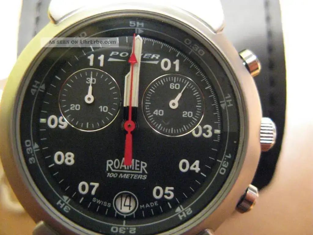

Tengo un reloj cuarzo crono Roamer Power 8 igual al de la foto. Tiene un calibre ISA SWISS 8161. Le cambié la pila y no puedo alinear las agujas del crono. Intenté de mil modos y no hubo caso, no pude.
Alguien sabrá cómo alinearlas. Hice lo que en un principio pensé que era lo correcto: saqué la corona a la primera posición y con los pulsadores de arriba ponía a cero el contador, y con el pulsador de abajo ponia en cero a la trotadora, y no me funcionó.
Alguien sabrá cómo hacerlo?
Gracias
Si como dices la referencia es ISA prueba de mover la trotadora con la tija en puesta rápida de calendario, o sea en la posición 1ª cuando sacas la tija.
Cram.-
Hola Cram: gracias por tu respuesta, pero es lo que yo intenté hacer desde un principio y no me funcionó. No sabes si hay algún otro secreto para alinear estas benditas agujas???
Gracias
