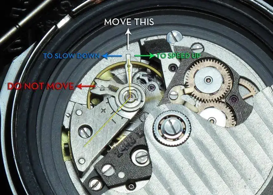

Tras un rodaje considerable he decidido ajustar los 33 seg diarios de mi RE II. He sacado mis herramientas y ajustado con cuidado la raqueta, desgracadamente no tengo un cronocomparador. La idea es afinar la precisión, para ajustarlo con más exactitud aprovechando la posición de la corona con el descanso nocturno. Es el procedimiento que indica Rolex y os adjunto la foto que guardé de éste nuestro foro RE.

Difícil no es aunque con un cronocomparador está casi chupado pues lo ajustas en las diferentes posiciones. Si tienes herramientas para abrir la caja es sencillo, pues la caja Vostok lleva una arandela roscada que aprieta la tapa y la junta. Una vez abierta (cuidadito de no marcar), buscas la raqueta y haces un pequeño movimiento hacia el menos. yo lo hice con una lupa de 20 aumentos y el movimiento es mínimo, vale más repetirlo. Me tocó observarlo un día y ver qué pasaba. Así hasta ahora que es una gozada en que estoy en parámetros COSC y centrándome en cómo reposa por la noche. Mis otros relojes son de mejor calidad y no los he tenido que tocar.

Tengo herramienta para abrirlo y teniendo cuidado de proteger el reloj con cinta de carrocero aparte de un poco de maña no creo que tenga mayores problemas. Lo que más me interesaba es cuanto mover la raqueta, no un dato exacto pero lo que me comentas de mínimo (cosa que me imaginaba) pues ya es una buena guía.
