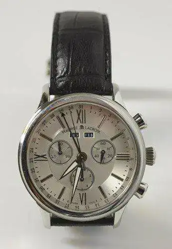

Hola, he adquirido a un compañero un Maurice Lacroix de cuarzo con crono tiene la corona y dos pulsadores, y por mas q intento hacer combinaciones no consigo ajustar el dia de la semana ni la aguja del crono q no se queda centrada, aver si alguno pudieseis ayudarme, muchas gracias anticipadas. _MG_2006.webp
Para la aguja del crono saca la corona a su última posición y ve pulsando el "pulsador de arriba" hasta dejarlo clavaito en las 12.
Lo del dia de la semana supongo que será en la primera posición de la corona, si giras a un lado cambiaras los dias y al otro lado cambiaras los numeros.
Espero que sea así y te ayude.
Intente hacerlo pero la corona solo sale una posicion y se va al cambio de hora directo, como me diceslo hago en algun otro y funciona pero este deve ser alguna combinacion pulsando algun boton o no se bien

Hola,
tiene 3 botones (aparte de los pulsadores)
uno encima del pulsador superior,
y los otros del lado contrario de la corona.
con ellos deberías cambiar dia, mes, fecha.
saludos
Alvaro

Hola, muchas gracias Alvaro, esas instrucciones son del movimiento mecanico pero atraves de esa direccion mire y encontre la de cuarzo, gracias a tus indicaciones de arriba ajuste la el dia y el mes bien, el tema del sincronizar las agujas del crono a cero no termino de solucionarlo pues en las instrucciones de la casa para relojes de cuarzo solo vienen para el reloj simple sin crono, curiosamente las mismas q venian en el estuche del reloj q no tienen nada q ver con este reloj, en fin es una cosa tambien sin importancia es el segundero apenas un par de segundos atrasado tampoco pasa nada, muchas gracias por todo.
