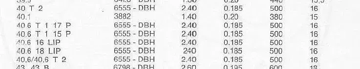

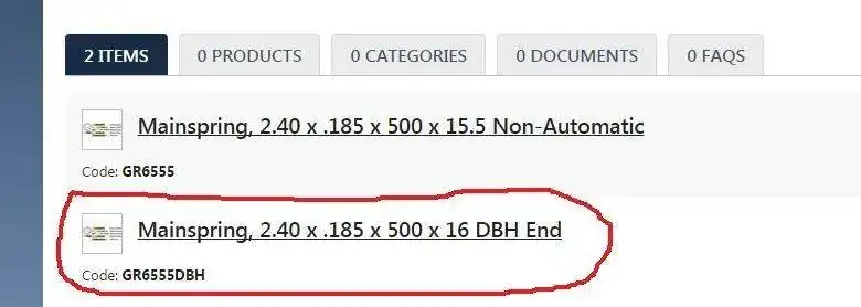

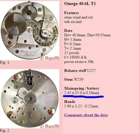

A lo que me referia es que a veces los datos del Ranfft son "genericos" y no se corresponden exactamente con la realidad , aunque no por ello quiero decir que no sean totalmete compatibles.
Para el Omega 40.6 LT1 en el Ranfft se indica un muelle real 2.45 x 15 x 0.18, tal y como se puede ver,

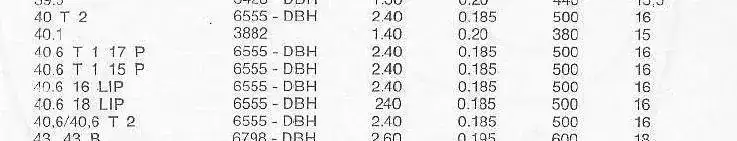

Sin embargo en el catalogo de GR aparece como 2.40 x 16 x 0.185 tal y como se puede apreciar
Y que coincide realmente con la referencia con la que se vende para este Omega en concreto.

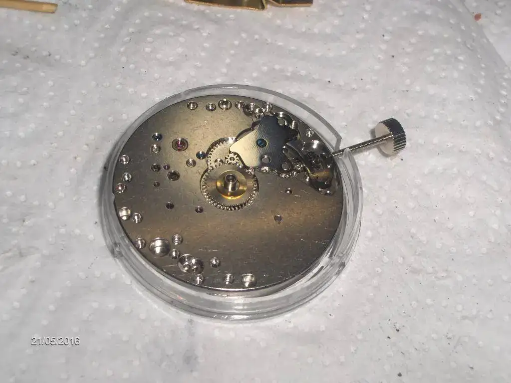

Va siendo necesaria una buena foto de esa rueda de horas [emoji4]

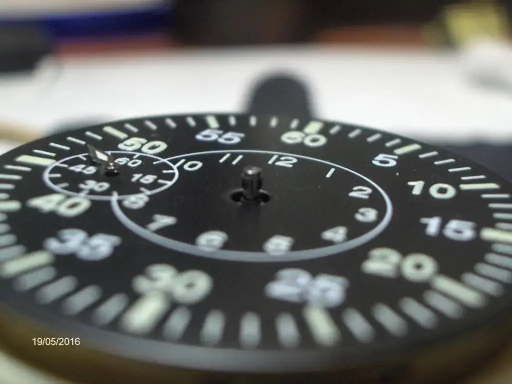

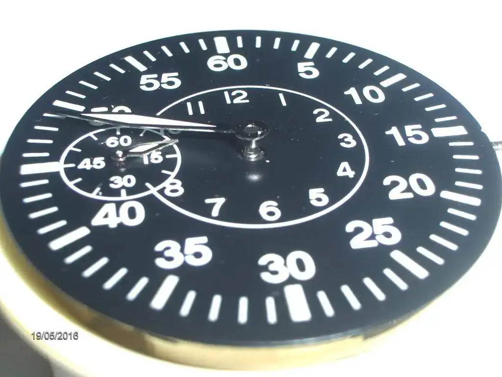

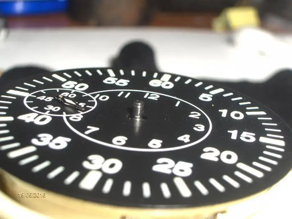

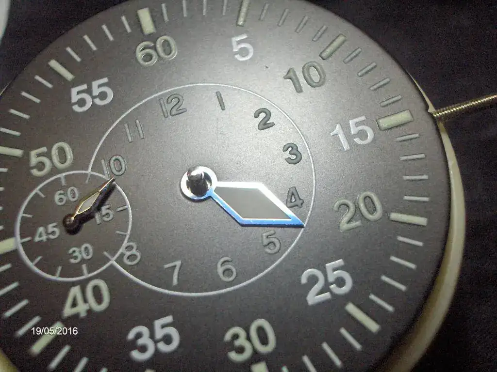

Quitada la minutera os dejos estas fotos con el mayor zoom que he podido donde se puede apreciar la cuadratura.
Y aqui con la aguja puesta donde puede "apreciarse" la holgura existente
Y aqui al aguja horaria de perfil. Como se ve la parte cañón/casquillo no tieen longitud suficiente como apra que cerrandolo, aún totalmente , sea capaz de ajsutar con la rueda de horas.
Y aquí es donde digamos me he queda estancado.
Gracias por aguantar la chapa.
¿Estamos seguros de que ahí está la rueda de horas?
Cruzando el río Mara
Buen día "terra"; es la primera vez que veo una cañón de horas tan baja que parecería que no es de ese calibre???
Por este motivo el tubo de la aguja horaria debe ser tan alta y esto - si no es la original - no creo que encuentre solución entre las agujas convencionales.
Por faor "terra" - coloque una foto de la máquina y otra de esta sin el cuadrante y con la rueda cañón de horas colocada???
Quiero ver sí la máquina es igual a la que tengo así comparo las alturas. Un saludo, Luis desde Argentina

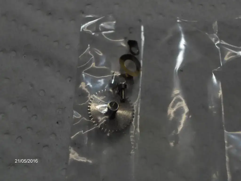

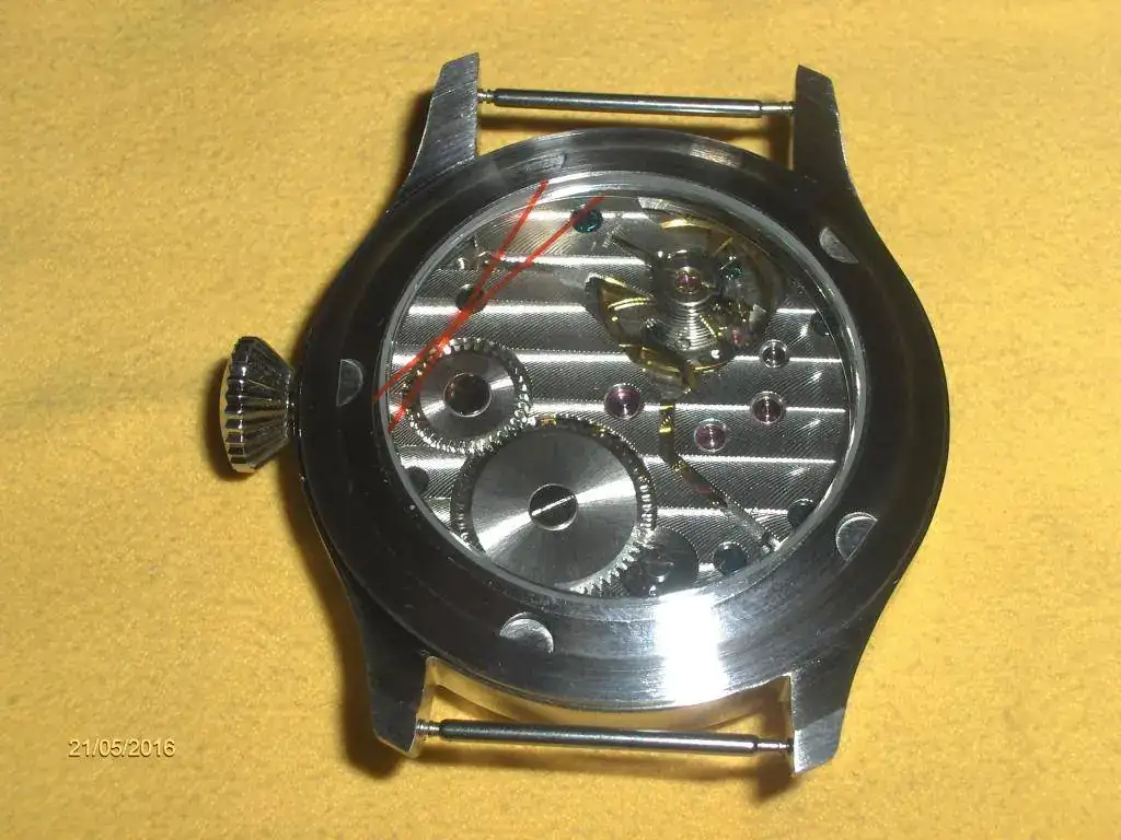

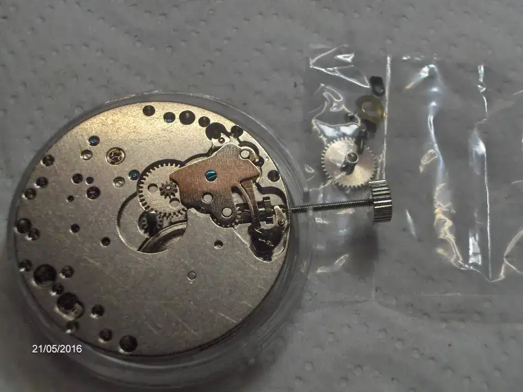

:ops:Sinceramente chicos (D . Luis, joler, ismabel) no se como empezar. Bueno si, voy a empezar por el principio.
con el afán de montarme un reloj de observador pedí un movimiento asian 6497 y me llegó hace 2 meses tal que así
Coño, que majos estos chinos, te dan una bolsita con repuestos y la guardé.al de 2 meses cuando me han llegado la caja, diales y agujas me puse a montarlo sin mas.
Vuestros sabios comentarios me hicieron reflexionar, cogí un despiece del movimiento y joerr.. ahí estaba la rueda de las horas::bash:: Hay que ser cenutrio.
Una vez montada la susodicha ruedecita (por que vendrá separada??) todo ha sido coser y cantar.

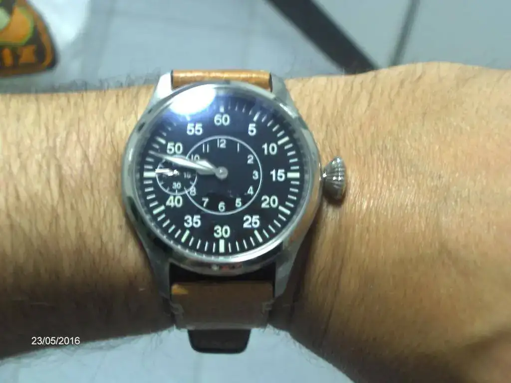

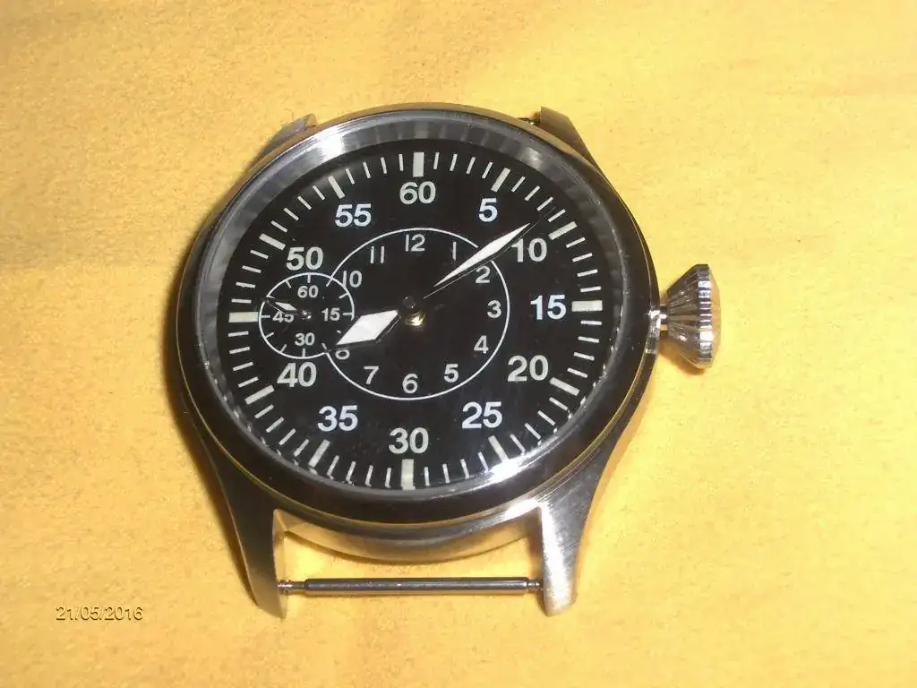

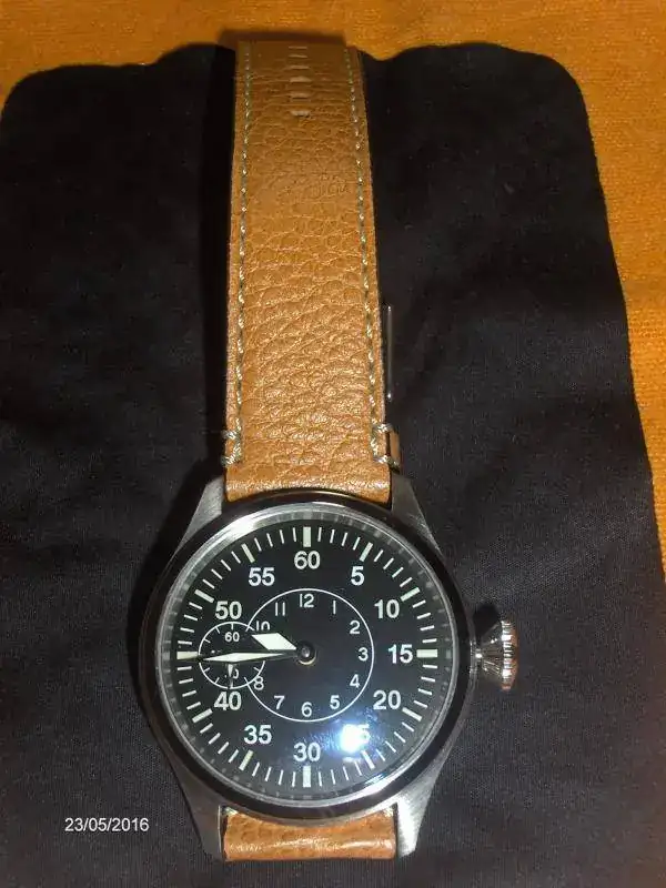

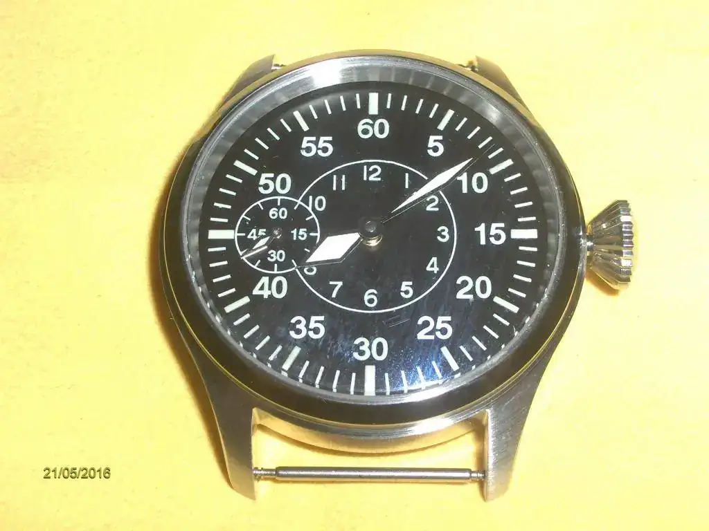

Este es mi nuevo frankenreloj que os dedico a vosotros.
Prometo comprarle correas y os haré la presentación oficial ya con las pegatina quitadas.
Gracias, gracias sin vuestros comentarios estaría ahora todavía reinventando la rueda y perdón por las molestias.
Te felicito sinceramente.
Lo que cuenta es que te ha quedado precioso y lo demás sólo es una anecdota que le da aún más valor.

Ya te digeron joler y ELRELOJ que faltaba el cañon de horas. Claro. Haber empezado por ahí. Como te van a mandar los chinos unos repuestos para un movimiento?. El cañon de las horas va suelto porque se sale son solo darle la vuelta al movimiento y para que no se pierda lo mandaran a parte. Buen detalle.

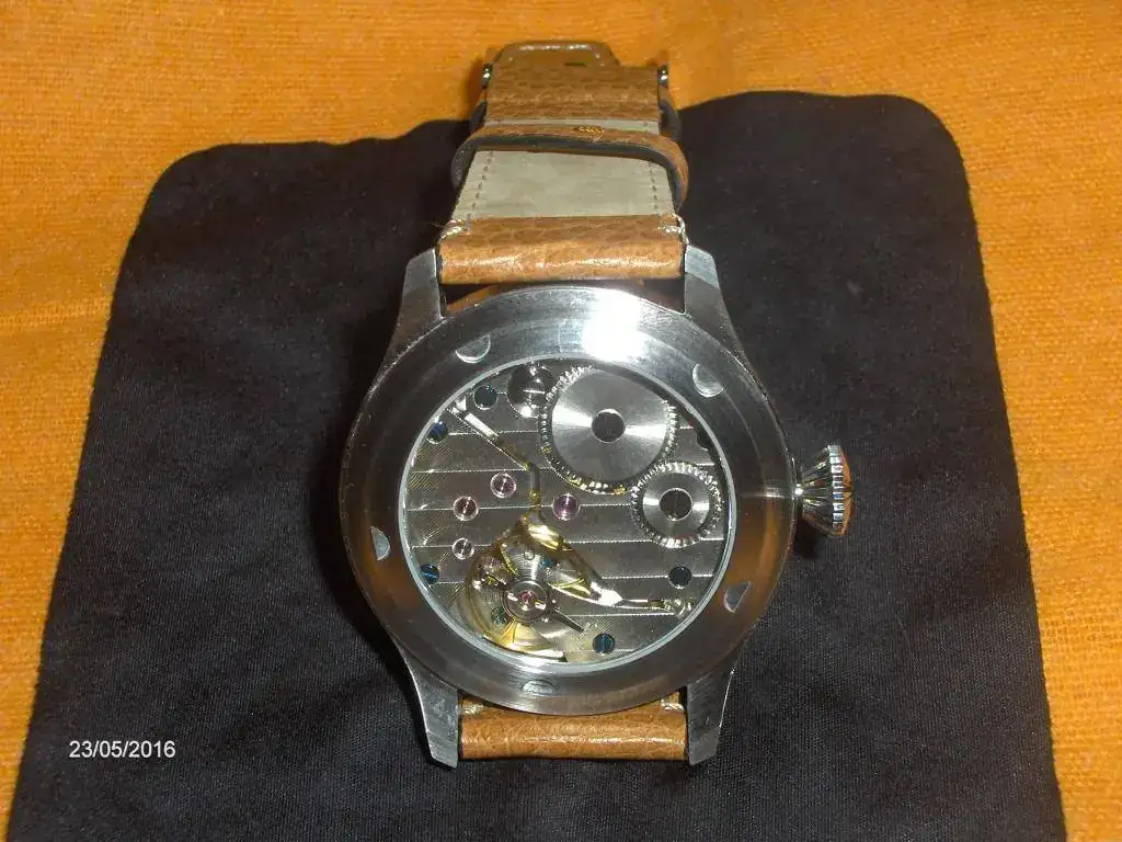

Señores lo prometido es deuda, va por vosotros,:worshippy:
Mañana fardaremos un rato con un reloj "exclusivo" :flirt:
Recién recogido paquete con herramientas provenientes de UK, nos vemos por tanto en ·breve en el hilo "Fracaso con el Roskopff"::bash::::cry::
Gracias por escuchar.:ok::
Ha quedado muy bien.
A lucirlo con orgullo.
Muy chulo y original porque no tiene marca.
Te ha quedado muy bien...:ok::

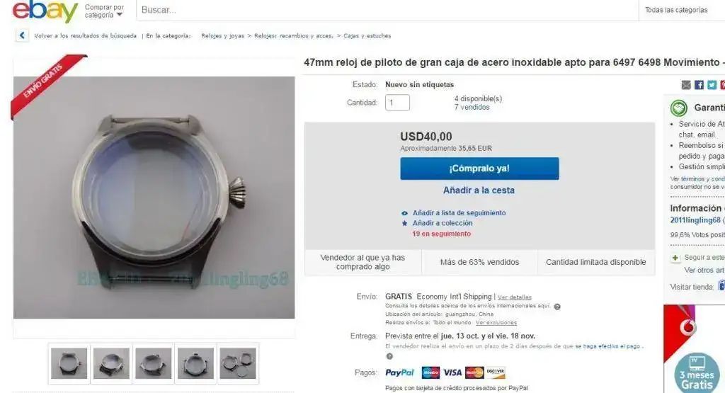

Me imagino que lo habrás disfrutando un montón, por cierto, me podrías comentar donde compraste la caja???
Muchas gracias.
Saludos cordiales.
Gracias.
Hasta hace 10 días era mi reloj que ponía de vez en cuando. Ahora es el primero ya que un desafortunado incidente (por mis manazas) han puesto fuera de combate a mi preferido el Seiko military.
A pesar de ser replica asiática, anda por el minuto/semana de retraso.
La caja la compre en ebay, así como el resto de cosas (movimiento, dial y agujas) aquí tienes el enlace actual de la caja.
Y aquí las características y precio de hoy mismo. Viene completa con su cebolleta , junta torica y casquillo metálico para sujeción del molimiento.
[FONT=&quot]Include :47mm Brushed case, see-through caseback, crown, movement cushion mount, rubber seal, 2 screws.[/FONT]
[FONT=&quot]
suitable for all 6497 & 6498 movements[/FONT]​
[FONT=&quot]
Suitable for 38.1 MM to 39.1 MM dial[/FONT]​
[FONT=&quot]Case diameter : 47mm[/FONT]
[FONT=&quot]Case thickness : 14mm[/FONT]
[FONT=&quot]Back : see-through[/FONT]
[FONT=&quot]Front : special scratch proof mineral glass[/FONT]
[FONT=&quot]Lug size : 24mm
Espero que te sirva
