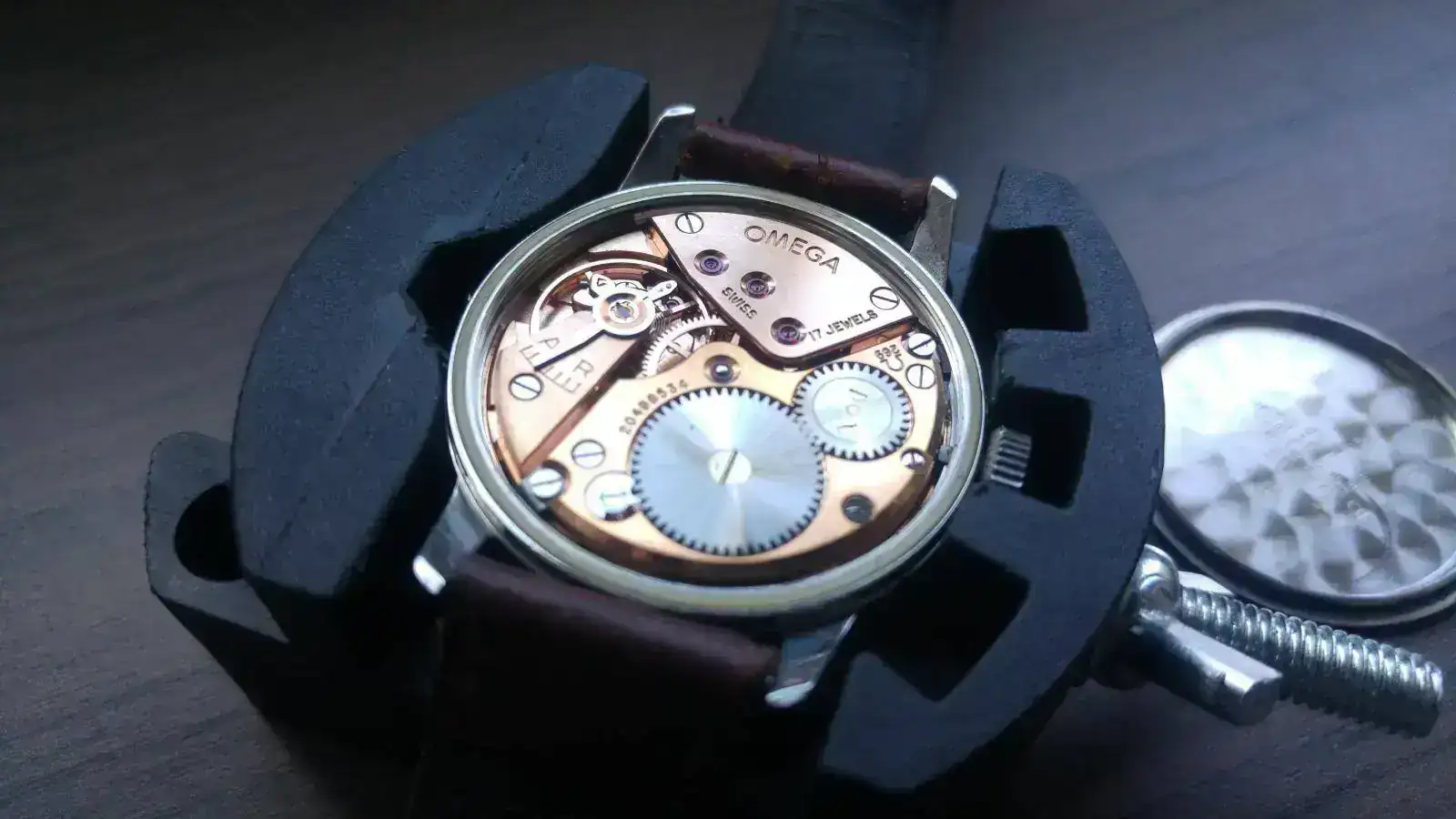

Buenas compañeros,
Gracias a éstos meses de confinamiento me ha picado el lado más manitas de nuestra afición, y estoy empezando a ajustar la marcha de los relojes que no necesitan cambio de juntas para estanqueidad. O en el caso de los Vostok, que por su sistema no lo hace necesario.
Hasta ahora he visto el típico + y - , pero tengo un omega vintage cal. 269 que atrasa unos 30s/d , la pregunta en este caso es que hay dos posiciones de ajuste A y R, ¿a cual corresponde cada una?, entiendo que estarán en francés. Por la posición de otros calibres diría que la A es para adelantar, pero quería confirmación de los que sabéis, así me evito el ensayo-error.
Gracias

Buenas tardes.
Exactamente es como has puesto.

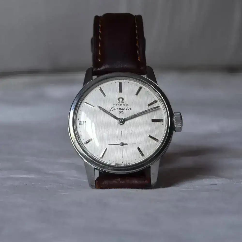

Que bonito y esplendido calibre se me cae la :dribble:solo de verlo, ¿una fotico de la esfera ?.
Suerte y un saludo
Muchas gracias por la info!. Foto del susodicho
