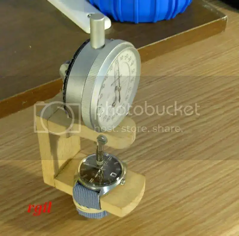

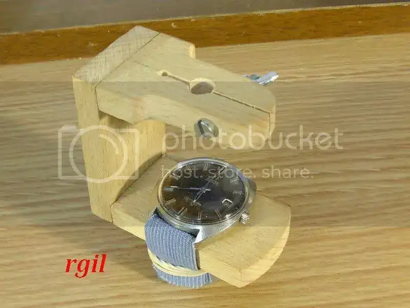

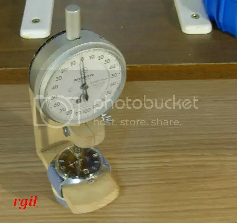

Bueno, el caso es que pude conseguir uno de estos relojes comparadores y le he fabricado una base, para que mida la deformación del reloj cuando está dentro de la cámara.
La base, como veréis en las fotos y los vídeos, es de lo más sencillo y espero que en el futuro mejoraré la forma de sujetar el reloj en ella. Maderita de haya, que es resistente y bonita, también se trabaja bien.
Os dejo algunas imágenes, que muestra como funciona la cosa.
El soporte que he construido, con un reloj sujeto, listo para la prueba.
El reloj comparador colocado en el soporte
Otra vista del artilugio

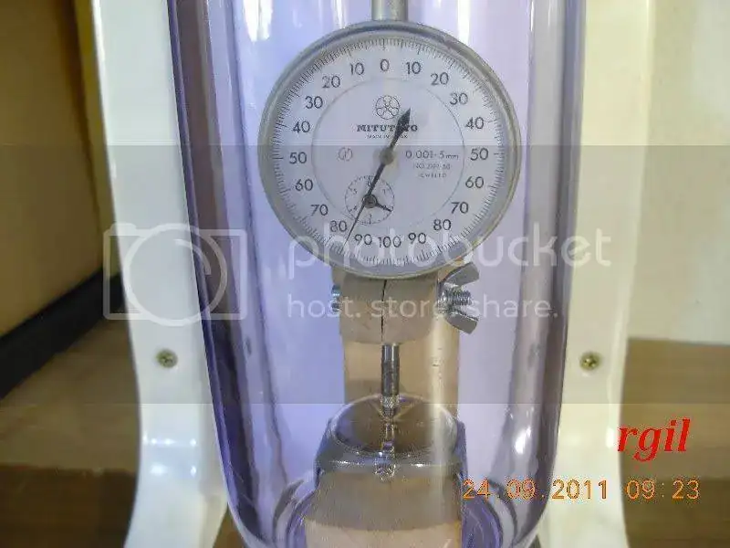

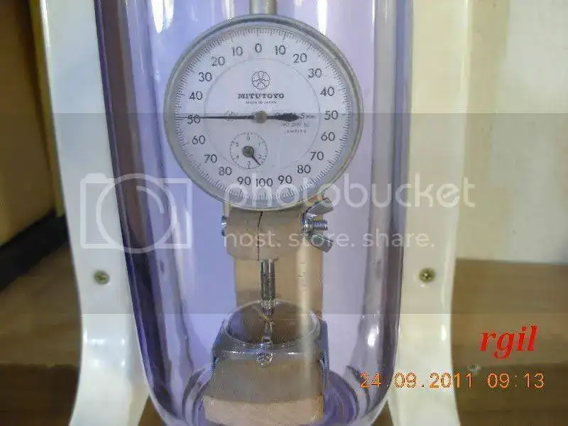

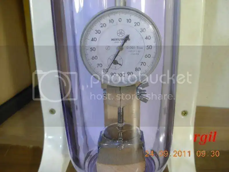

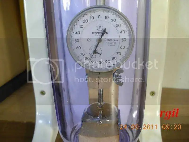

Dentro de la cámara, ya está listo para meter la presion.
Aumentamos la presion. La aguja del reloj comparador comienza a subir.
El ruido que se oye es causado por un compresor pequeñito.
El proceso no es demasiado rápido, sobre todo al final cuando el compresor ya no puede ni con su alma.
La cámara continua con presión. Varias fotos secuenciales, con indicación de la hora en que fueron tomadas, para referencia del tiempo que ha pasado.
Como veis, la deformación del reloj cambia, pero muy poco en bastante tiempo.
¡Prueba superada!

¿las juntas plásticas de los cristales permiten registrar variaciones durante la compresión ?
Saludos . Adalberto
El reloj del vídeo tiene un plexi, por lo que no es difícil de imaginar que se deforma el plástico, pero he realizado pruebas a un Seiko, con cristal mineral, y se deforma de una manera muy parecida.
Imagino que debe de ser un poco de todo, las juntas, pero también el propio cristal e incluso la tapa trasera los responsables de la variación del grosor del reloj.
