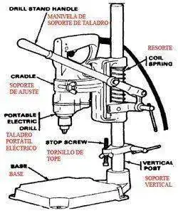

Yo lo haría con un taladro; uno que esté puesto en un portataladros. Eso sí, tienes que sujetar muy bien la correa, preferiblemente con unas sargentas y ponerle debajo un taco de madera.
