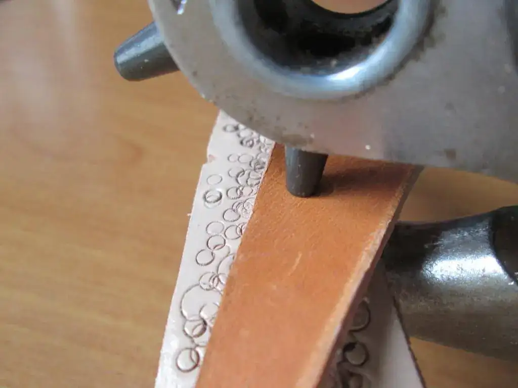

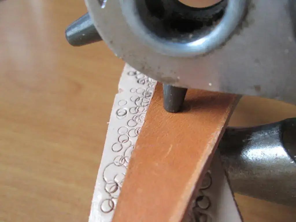

Habitualmente uso la herramienta de la foto para agujerar mis correas de cuero y caucho, pero a la hora de hacerlo con las de nylon a veces el agujero queda como deshilachado, ¿algún truco o manera para que esto no ocurra? Gracias. :flirt:

La "cuchilla redonda" del alicate que entre por la parte que se ve una vez puesto el reloj. Supongo que eso es el exterior. Y si lo usas pon un mártir debajo. Un trozo de cuero de suela de zapato es lo ideal. Si no dispones de eso, un buen cartón, pero no de los de onditas, de los macizos y duros o uno de un tetra bric doblado varias veces. Ilustro con foto, aunque se trata de piel, pero se entenderá.
Ver el archivos adjunto 371308
