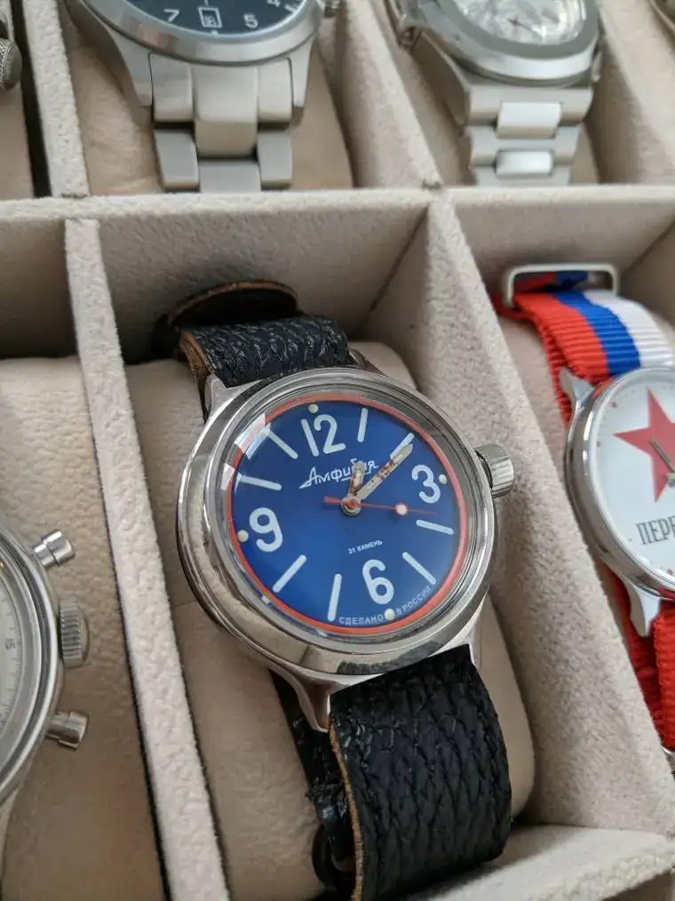

Pues eso, tengo un vostok amphibia al que se le han oxidado las manecillas.
Algún lugar/forero de confianza que me lo arregle?
Un saludo y gracias de antemano.

El compañero de arriba dice que quizás por dentro este también algo tocado/oxidado, pero lo dudo, tiene solo un poquito de óxido, nada alarmante.
Un saludo y gracias.

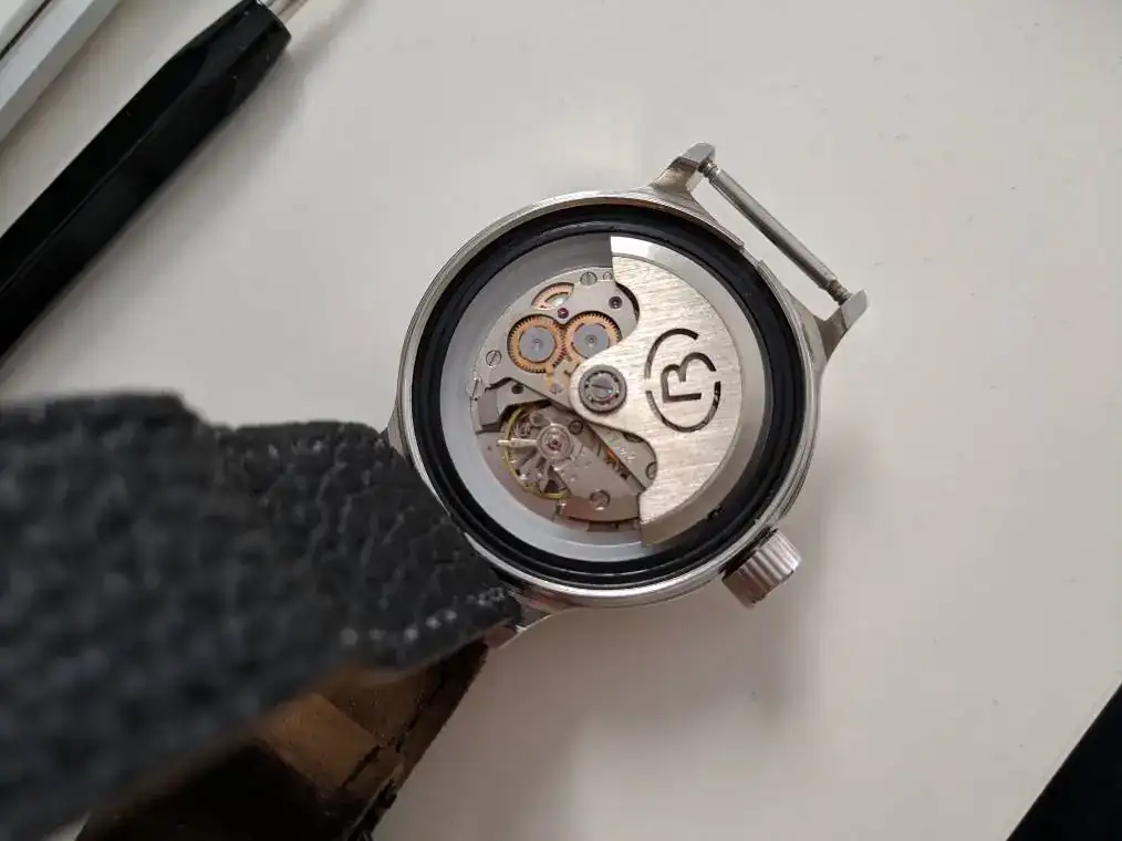

Aquí lo tenéis, aparentemente la maquinaria está bien.
Tiene un aspecto muy bueno en comparación con las agujas que no es que tengan un poco de óxido es que están totalmente herrumbrosas.
No podemos asegurar que bajo el dial no haya óxido que es donde suele aparecer en los casos menores de ahogamiento, es decir, cuando entra humedad y se forma una nubecilla en el cristal que desaparece en unos días.
Un juego de agujas vale 10 euros y hay muchos relojeros que te las pueden cambiar.
Menuda porquería de agujas, cambia las ya, ni intentes el arreglo porque yo las veo fatal..
No lo dudes, se merece una revisión completa y cambios de agujas (quizá juntas?)
Con la revisión te aseguras de que no haya óxido en zonas que ahora no se ven (mira el hilo de joler) y un lubricador nuevo té asegura disfrutar del reloj por mucho tiempo y con tranquilidad.
