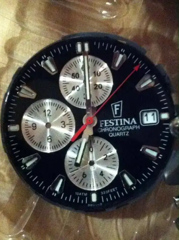

Estoy intentando recuperar este crono Festina mod. 8801 (creo), del cual se perdieron las tres agujas pequeñas rojas de los subdiales.

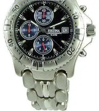

Os adjunto foto del dial desmontado y otra de otro modelo (internet) con las agujas.

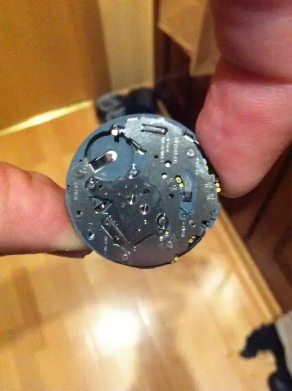

Se pueden pedir perfectamente. Puedes poner una foto de la maquina? No veo el eje de las 9
Gracias vodevil pero no se a que te refieres con la máquina.
Este es el movimiento
Si te refieres a lo que se ve debajo del dial, para esto tendría que quitar las agujas y no me atrevo de momento al no tener herramienta.
Hola Eduyoli, las agujas rojas, no son ningún problema, el problema que veo como bien te ha comentado ya Vodevil creo que tiene rotos los ejes donde van las agujas, si es así, tendrías que llevar el reloj a un relojero para que te cambie las ruedas que tiene los ejes rotos, hay que desmontar casi toda la maquina, antes sería bueno que te pasen presupuesto, siempre que como parece en la foto tenga los ejes rotos, esto suele pasar por un golpe que ocasiona la rotura de las patas de la esfera y por consiguiente rompe los ejes de las agujas.

Pues ahora que lo dices si es cierto que la esfera anda suelta. Pensé que era por haberle quitado la tija y la bata, pero eso será.
Quería arreglarlo por tema sentimental, pero por lo que me dices puede ser caro lo de las ruedas, no?
