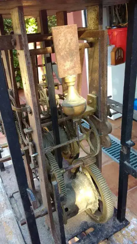

Gracias. Envío fotos del reloj.

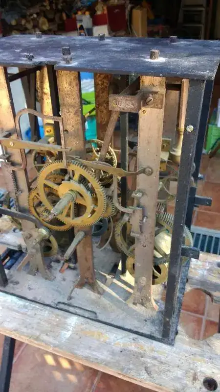

Las fotos del morez . Si necesitais otras de algún otro plano las enviaré con mucho gusto.

Se trata de un reloj tipo Morez pero de unas características poco frecuentes porque además de sonar las horas también suena los cuartos, tiene escape de clavijas y lo que aún es más raro, parece que tiene una salida posterior para que pueda transmitir el movimiento para las agujas a una esfera situada a distancia del reloj.
Seguramente será de los relojes llamados monumentales, mayores que los domésticos, que se colocaban en sitios públicos o grandes locales.
Las agujas que presentas al inicio del hilo, si corresponden a ese reloj, serán de la esfera que estaba alejada, en la parte posterior, porque en la parte delantera llevaría unas agujas como las de cualquier otro Morez, al menos eso parece por lo que se ve en las fotos.
La campanas también estarían alejadas del reloj; el brazo que accionaría para dar las horas se ve en la parte frontal inferior izquierda, y para los cuartos debe ir a la derecha, pero, o le falta o no soy capaz de identificarlo en las fotos.
Es un reloj muy interesante y merece la pena restaurarlo y completar las piezas que le faltan.

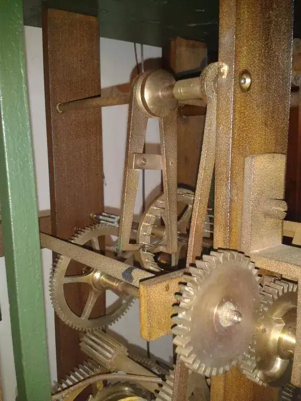

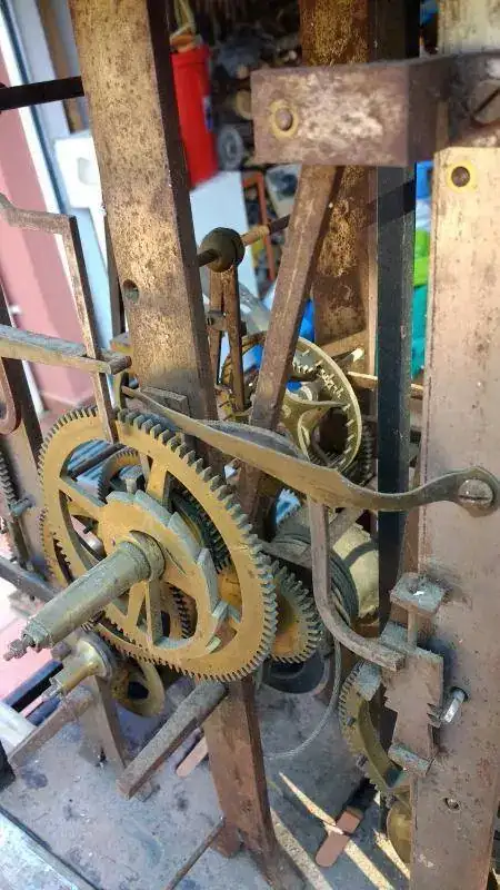

Te agradecería mucho si pones alguna foto del reloj pero quitándole la rueda horaria, la que tiene el caracol escalonado que cuenta las horas. Me gustaría ver bien cómo tiene el sistema de embrague que permite poner en hora el reloj y también desde donde se transmite el movimiento a la salida posterior. Se trata de buscarle una explicación a esos pivotes de la aguja.
Al construir el péndulo ten en cuenta que los relojes con escape de clavijas ( chevilles en francés) llevan un péndulo bastante pesado, porque le aporta más estabilidad a la marcha.

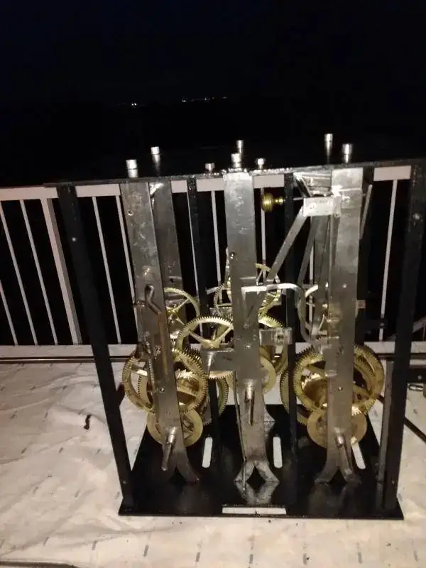

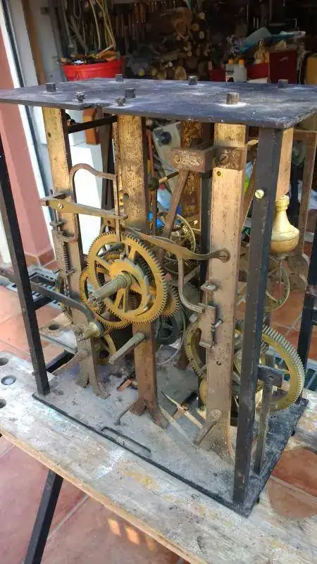

Gracias Sr. Nuevo. Con mucho gusto envío una foto con la maquinaria interior recién montada. Mañana realizaré otras fotos para subirlas al foro. Se puede ver que le falta la leva del rastrillo de los cuartos, no la tenía pero he fabricado una que tengo que montar aunque me da que la uña de empuje me ha quedado corta. La enviaré también mañana. Buenas noches.
Es la nueva foto. Mañana enviaré también las medidas.
    27,2 KB · Visitas: 106

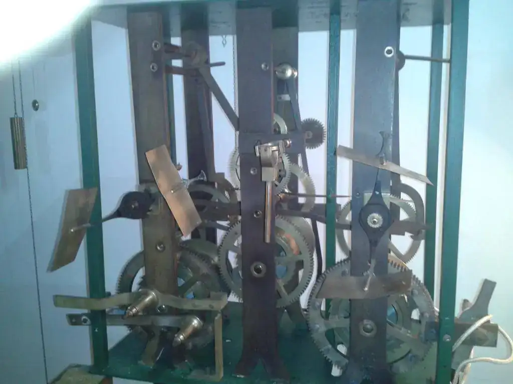

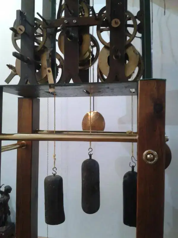

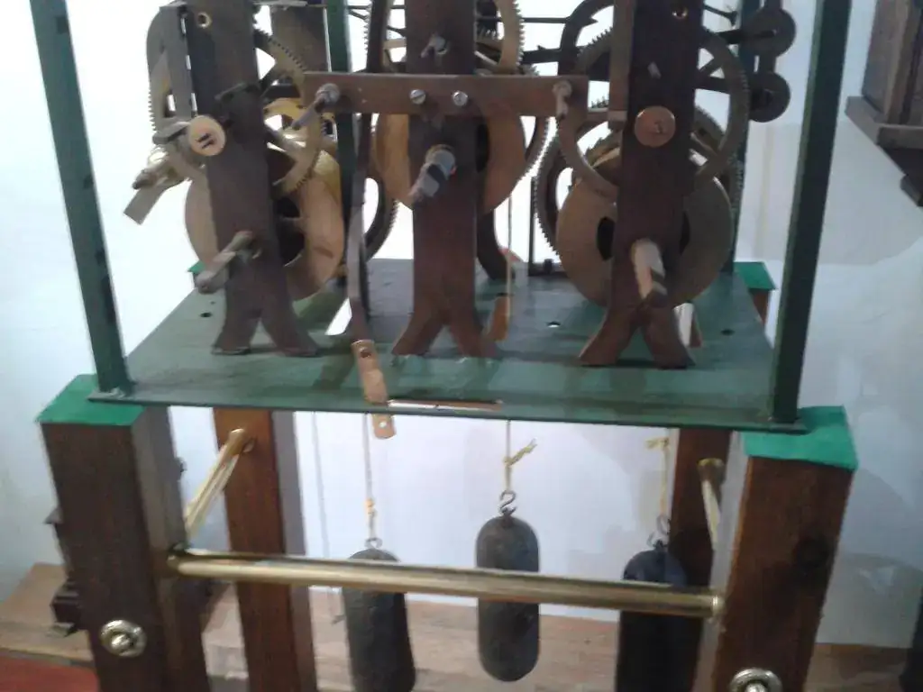

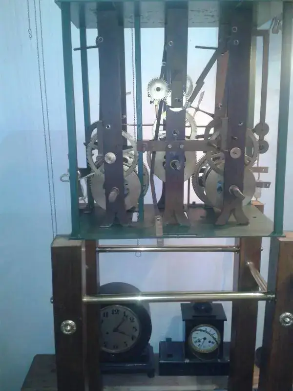

Hola Juanabantos, creo que vamos a tener que conocernos, tenemos unos relojes muy parecidos y podemos sernos útlilesENVIAR4.webp2013-10-10 11.37.20.webp2013-10-24 12.47.40.webp2013-10-24 12.49.30.webp2013-10-24 12.47.54.webp
Juanabalos, te envié un privado.
el hilo de 26 de diciembre y las fotos no se cual es...saludos
Está en Presentaciones Toni

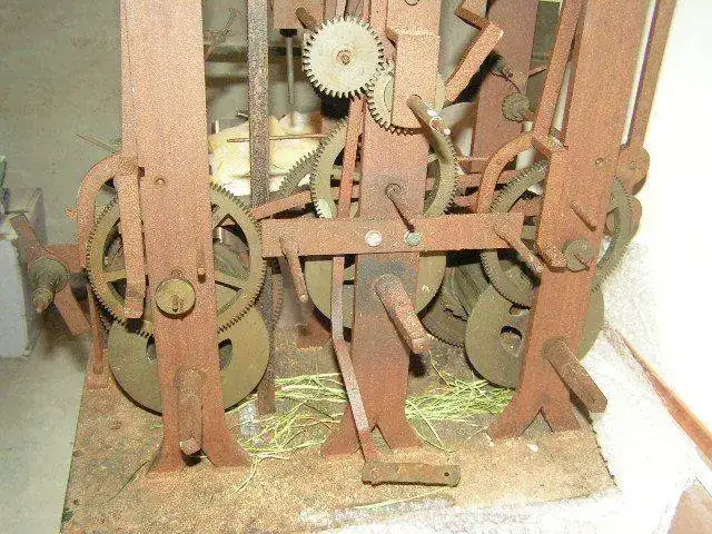

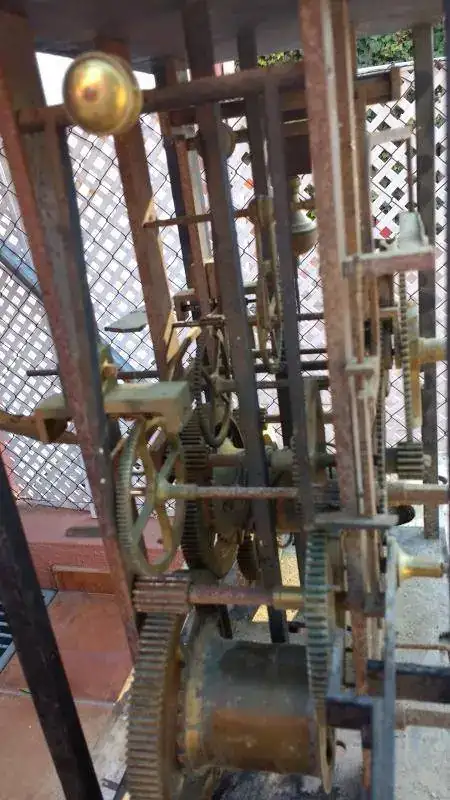

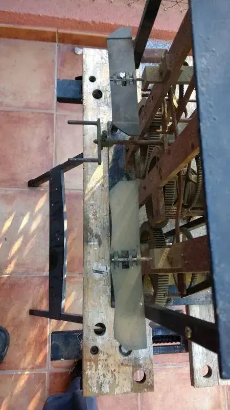

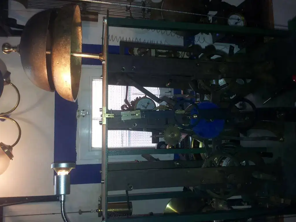

Fotos del estado que lo encontré
Hola, Paco, es precioso este reloj. No veo la sonería. Cuando quieras quedamos. Mi teléfono es 618304429. Te deseo un buen día.

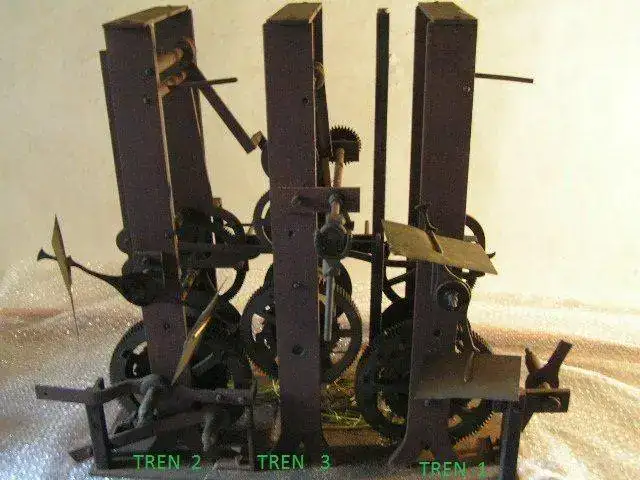

Aquí se pueden ver las 6 fotos del reloj, en una se ve el tipo de péndulo y el tamaño tan grande de las pesas.
En la columna de la izquierda cientos de relojes Morez/Comtoise clasificados por fechas. Las de este y otros parecidos están en el apartado de
