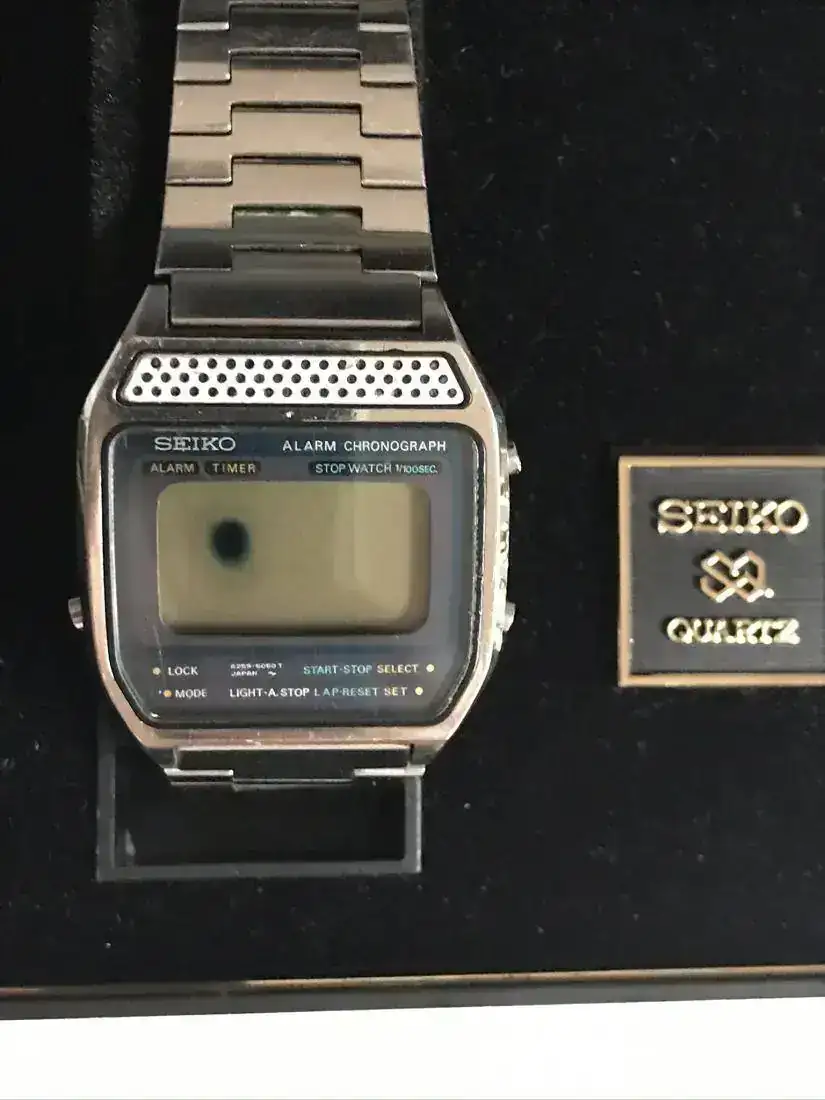

Buenas tardes.
Es especial para mí. Fue el primer regalo de reyes de casado.
Lo saco ayer para darle una vuelta y me encuentro con esta mancha, que me da que no se quita con agua y jabón.

No obstante, prueba a buscar en ebay algun donante,y probar a cambiar el display.

Y no se puede arreglar? Cambiar el módulo y el cristal líquido?

Lo lamento en verdad peeero creo que tiene salvación si encuentras un cristal liquido, en ebay algo aparecerá. Suerte.
Estoy de acuerdo con los demás compañeros que opinan que se puede recuperar. Busca el modelo en internet y seguro que encuentras un donante de display.
Los displays líquidos funcionan con varias capas que están polarizadas y con la aplicación de un voltaje se polariza otra parte que deja pasar la luz o ser opaco para formar la forma de los dígitos. El problema es que algunas capas pierden la polarización y se vuelven opacos. Ese proceso se acelera a menudo por almacenarlos en sitios que pueden alcanzar y mantener temperaturas relativamente altas, pero suele pasar a muchos relojes con cristal líquido.
