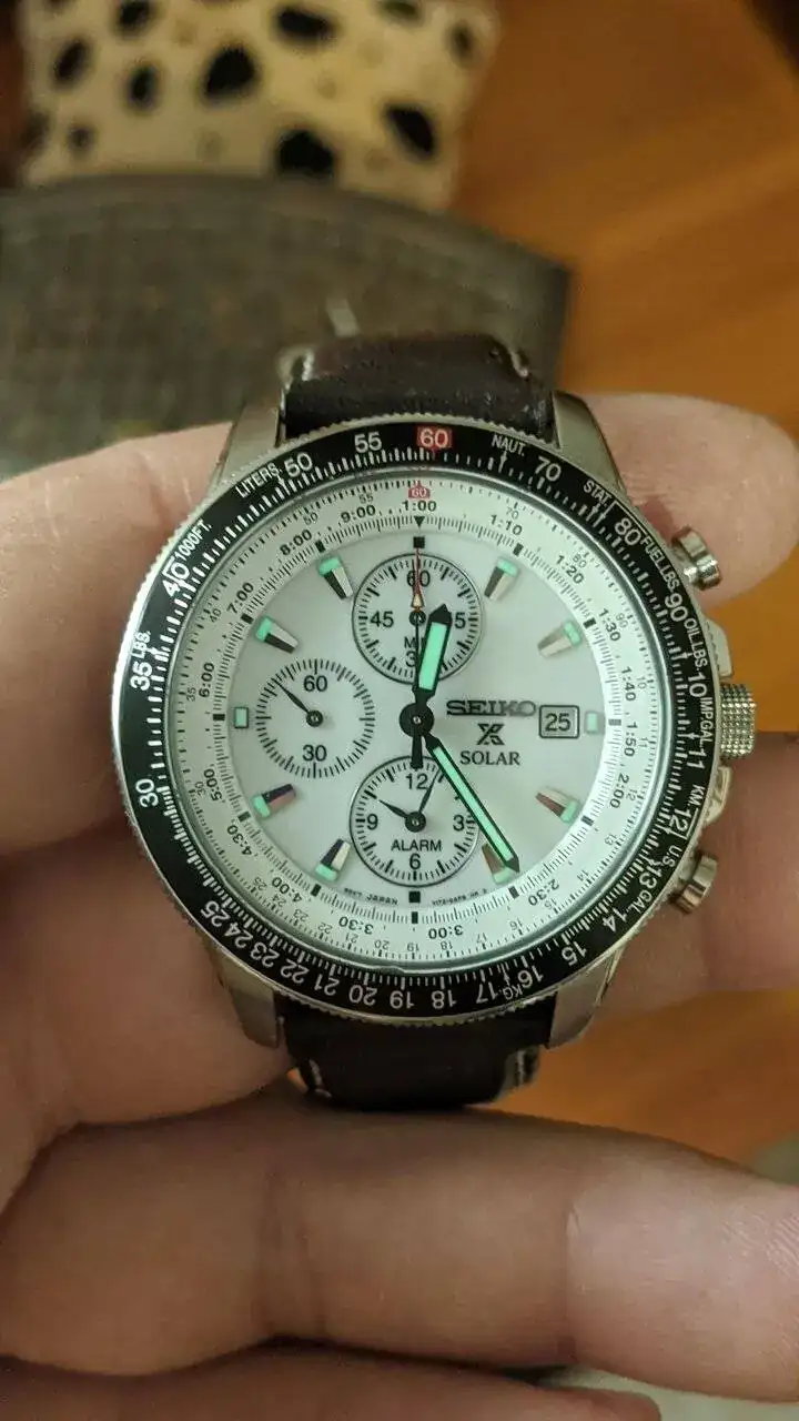

Hola compañeros , a ver si me resuelven una duda.
Resulta que tengo un seiko solar Alarma y ha dejado de cargar. Mis preguntas so: se le puede poner una pila normal? Y si cambio el acumulador que precio suele tener y donde puedo encontrar uno fiable? Es dificil cambiarlo?
Un relojero te lo cambiará sin problema. El precio suele rondar los 40/50€.

este es el mío, la semana pasada le cambiaron el acumulador, me costo 75€
