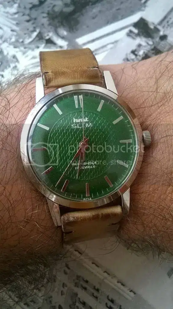

Pues ya ha llegado mi elegante indú. ¡Y funciona!
Cuando le da el sol, se notan pelillos haciendo sombra en la esfera por unas pequeñas rayaduras en el plexi. Ello pese a que vino muy bien empaquetado y protegido.
La correa, de 18, es de "genuine (plastic) leather", a la que tuve que hacerle un agujero extra por ser el menda de muñeca escasa. Y de regalo, otra correa marrón, de 20, de peor calidad si cabe.
El mecanizado lateral de la caja es brutal. En el sentido estricto. Vamos, que se aprecian las cizalladuras.
Pero lo importante... ¡un mecánico por menos de 15 euros que funciona!
PD: Me queda por descubrir hastq dónde se le da cuerda. Es mi primer reloj de estas características [emoji1]
Esta muy bonito! Buena pieza te ha tocado.
Creo que es como abrir una sorpresa jajaja no sabes que tocará.

Bueno, la correa ya es historia XD.
Alguna recomendación de correa negra BBB, por la bahía o similar? A ser posible de piel, y que no sea mas cara que el propio reloj...
