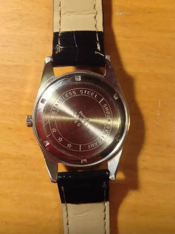

Bueno, pues ya que nadie dice nada por aquí desde la chincheta (muchas gracias bilhana), expongo yo mi duda:
- Alguien que tenga un hmt con tapa a presión y la haya abierto... ¿con qué herramienta lo ha hecho??? Yo he probado con un destornillador pequeño haciendo palanca (porque no hay muescas) y se me escapaba y he terminando marcando la tapa!!

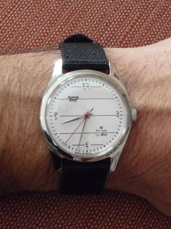

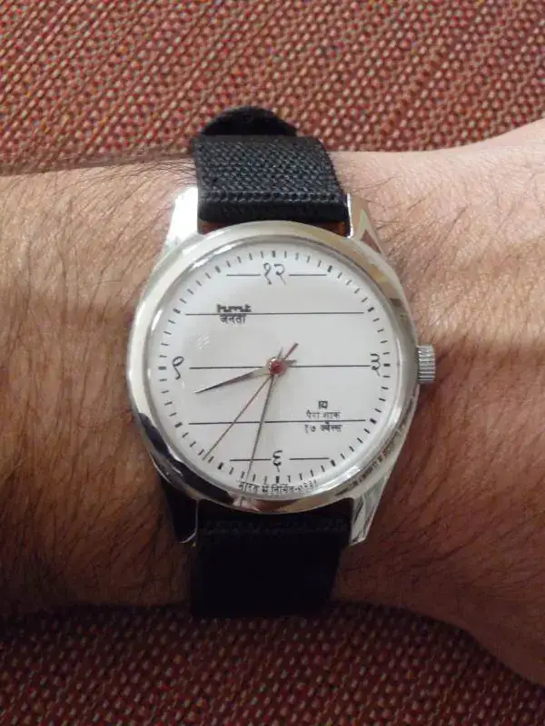

... Y así luce el Janata con una de las correas de Casiná
Yo con la parte plana de un quitacutículas y funciona.
Yo lo abrí con esto:
images
El problema es que ahora no hay manera de cerrarlo xD xD
Enviado desde mi H30-U10 mediante Tapatalk
Te entiendo, me cuesta Dios y ayuda cerrarlo!!
Al final, ahora con la muesca que le hice con el destornillador, se abre mucho más facilmente.

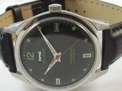

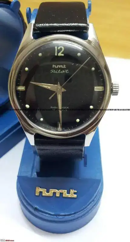

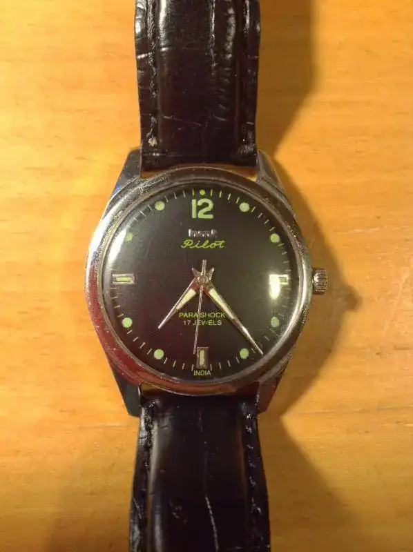

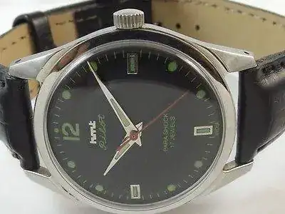

Hola buenas. En ebay he comprado este reloj por 7€, pero me pudo el frenesi de compra y me he fijado en que el segundero es corto y rojo. Me habria gustado mas en cromado pero lo que mas mala espina me da es que sea corto... Son normales estos segunderos o es que es uno que se ha partido? Le he mandado un mensaje por si me puede cambiar el segundero o cambiar de reloj pero por 7€ lo dudo... Me dira que haberme fijado antes de pujar.... Al menos me gustaria que me resoondiera antes de enviarmelo....
Este habria sido para mi el ideal
Esos HMT suelen ser franken y están hechos a base de piezas de distinta procedencia lo que puede incluir: tapa, dial repintado, agujas,etc.
Por ese precio yo creo que está muy bien sea como sea el segundero.

desde luegos e que por 7 euros... ajajaj si ademas es culpa totalmente mia! Solo em gustaria que el vendedor me respondiera, aunque sea diciedome que no hay cambio que valga, lo cual entendere perfectametne.
Y se que por 7 euros no va a ser original ni nada por el eestilo, no me importa que sea franken, que este repintado ni nada de eso. Simplemetne me gsutaba mas esteticamente con aguja larga y no me fije bien, quedaba poco tiempo apra que acabara la subasta y me lance sin inspeccionar minuciosamente als iamgenes.... si veo que no hay solucion y me envian este... buscare otro de 7 euros que si cumpla con lo que pido y tendre el otro de repuesto supongo jaja o para aprender y experimentar...

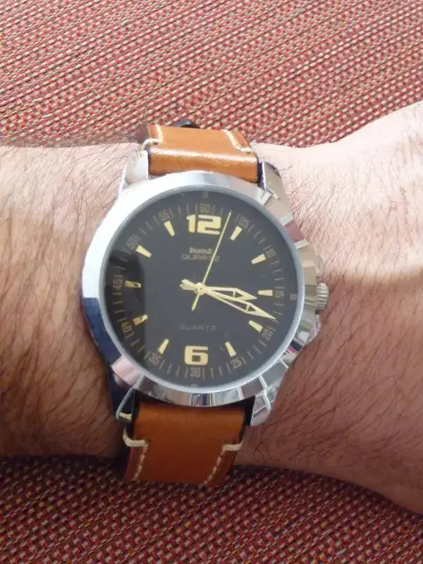

Hola, aquí os presento mi HMT, hace ya un par de años que lo tengo y sigue funcionando sin problemas, aunque no es de los que mas sale de su caja. En mi humilde opinión es un reloj bastante bonito con cierta estética Bauhaus y por lo que me costó, creo recordar que 12 euros puesto en casa, es uno de los que mejor relación calidad-precio reúnen en mi colección.
El único problema es la calidad de la correa que es de un plástico malísimo. He intentado quitársela pero los pernos no tienen resorte, y he desistido ante la posibilidad de romperlos. Os ha pasado el mismo problema que a mí? Si es asi, y habéis encontrado solución para quitarlos, agradecería vuestra ayuda. Ya que considero que el reloj, con una buena correa de piel brillante quedaría mucho más bonito.
Precioso pequeñín!!
Creo que últimamente han mejorada la calidad de los pins... Pero sí ,yo también compré unos cuantos hace dos años y casi me rebano el dedo intentando sacarlos.
Mi consejo es que los saques con cuidado, los cambies por otros de 18mm mejores (creo que casi todas las correas los llevan, o deberían) y le pongas algo con lo que estés cómodo y le quede bien. Así los dos ganáis!! :ok::
Hola! Muy bonito el hmt.
Sobre lo que comentas, yo opté por romper los pasadores con los que venía porque eran durísimos.
Con la nueva correa le puse pasadores nuevo y listo.. Suerte !!

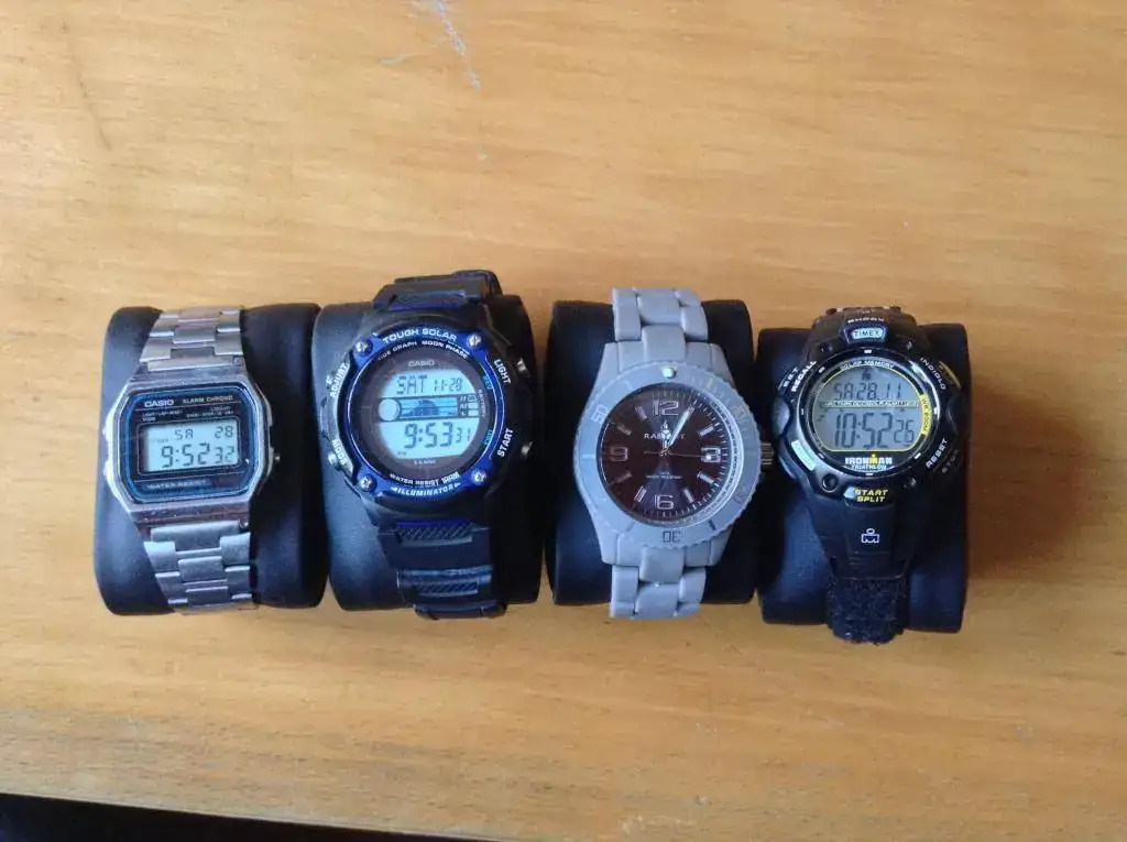

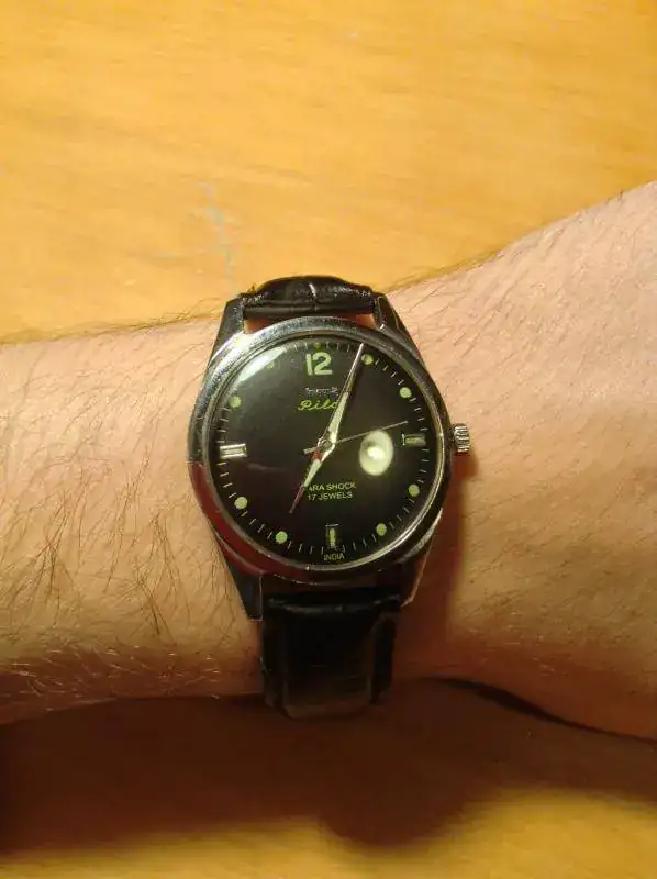

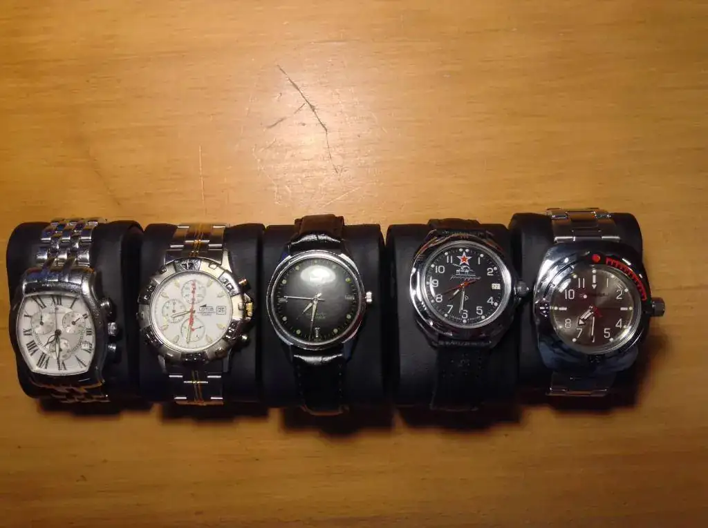

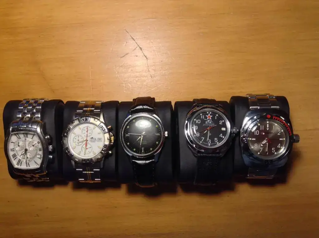

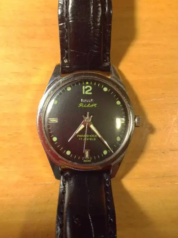

Buenas, ya me llego mi pilot de 7 €!
Y junto al resto de mi coleccion, que creoq ue toda entra en asequibles XD

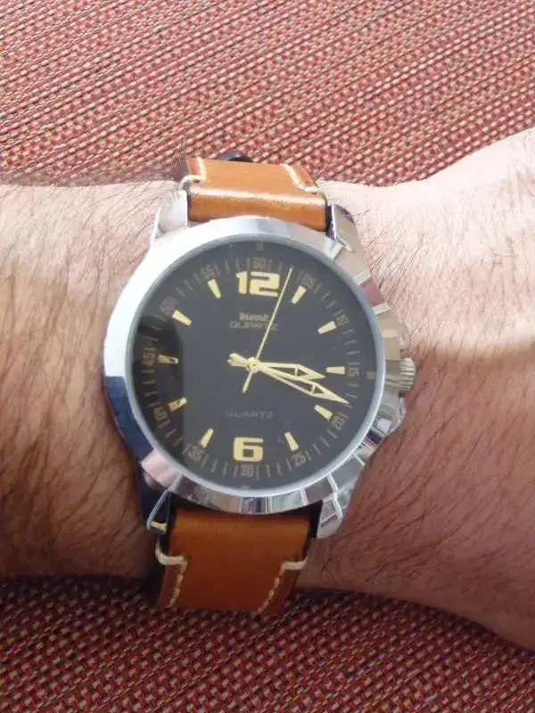

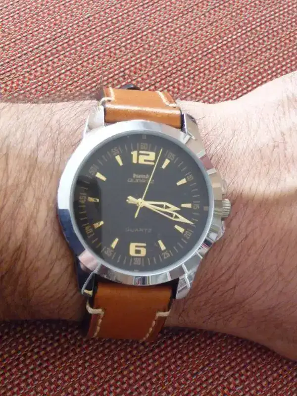

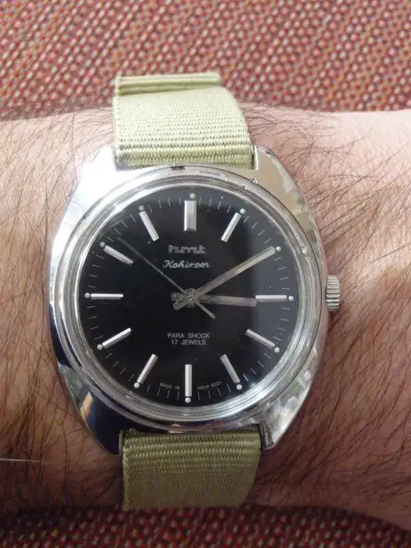

Mis hmt.

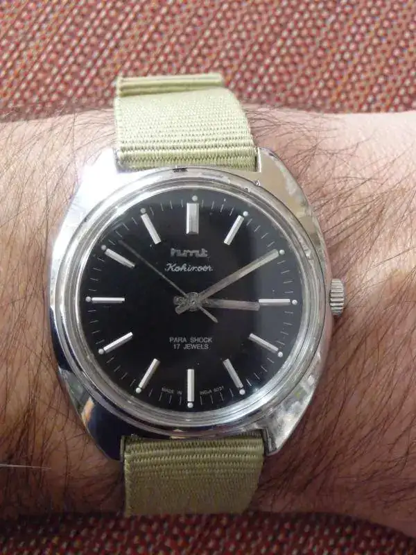

Aprovecho para colgar unas fotos de mis hmt, que tenía pendientes de presentar ahora que están presentables. Uno de ellos es un cuarzo bastante moderno (de los últimos relojes que fabricaron) y más grande que los otros (40 mm). Otro es un janata con dial hindi y segundera roja, y por último un Kohinoor bastante maltratado pero que es el que más me gusta.
En las fotos parecen más grandes de lo que son en realidad, su único defecto es precisamente su tamaño mini aunque a la vez les da su "gracia".
Un saludo a todos.
Bonitos sí señor! Y el Kohinoor para mi el mejor con esa combinación :clap:
Un saludo a todos.
Ver el archivos adjunto 316683Ver el archivos adjunto 316682Ver el archivos adjunto 316684
