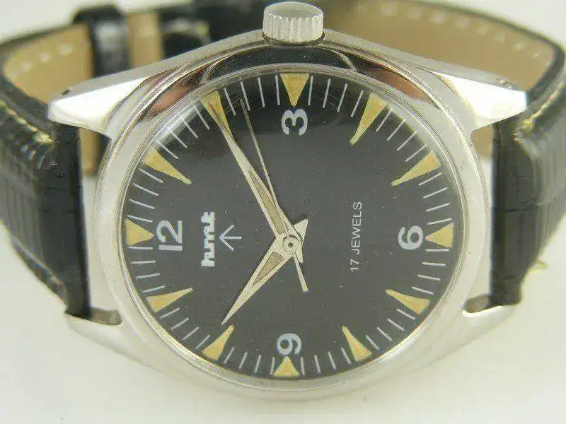

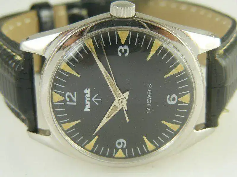

Una pregunta, pensáis que los índices son amarillos o es la foto???

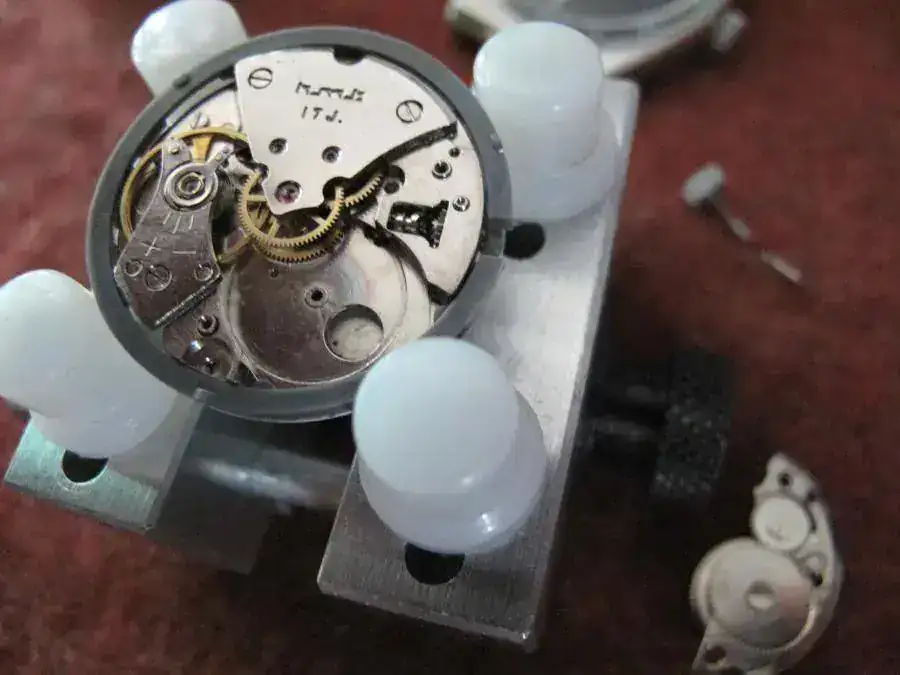

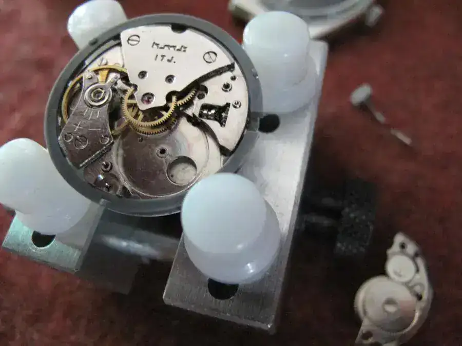

Buenas, ayer por la noche desmonté el reloj a ver que me encontraba y efectivamente la tija esta partida y se ha quedado un trozo dentro (con forma cuadrada.)
El tema es que no se como sacarlo, apretaba donde indico con el círculo amarillo y lo sacudia un poco (con cuidado) y nada, y luego intenté meter con mucho cuidado un destornillador muy fino por donde indico con el circulo rojo a ver si salia el trozo que estaba dentro y nada, me falta probar con algo imantado a ver si tengo suerte, pero lo veo dificil......

No te preocupes que tiene muy fácil solución. Únicamente tienes que levantar la pieza que te tapa justamente esa zona. Solo tienes que sacar los dos tornillos de los extremos y tirar suavemente. Verás que la pieza queda encajada por debajo por las dentadas, pero tranquilo que para ponerlo otra vez solo tienes que ir moviendo la pieza hasta que encaje de nuevo. Te dejo esta foto a ver si te ayuda.
Eso sí, ten cuidado y se meticuloso con el proceso no vayas a perder nada por el camino! jeje
Ver el archivos adjunto 166019

Por lo que veo (en la esquina inferior derecha de la imagen) la pieza sale entera, ¿no?, y luego es volver a meterla, parece muy fácil..........
Correcto, sale de una pieza sin tener que preocuparte. Lo único que debes estar alerta de que una vez abierto, no se te vaya a caer ninguna de las dos piezas que anclan la tija, éstas al sacar la pieza de encima quedan sueltas en el hueco. Es precisamente dentro de estas dos piezas donde seguramente encontrarás el trozo roto de la tija. Tu memoriza bien las posiciones de todo y sin problema! jejej.

Saque la pieza que me indicasteis, pero no pude sacar el trozo de tija que había dentro, así que lo volví a poner con mucho cuidado en su sitio y el reloj ya no funciona....D.E.P.
