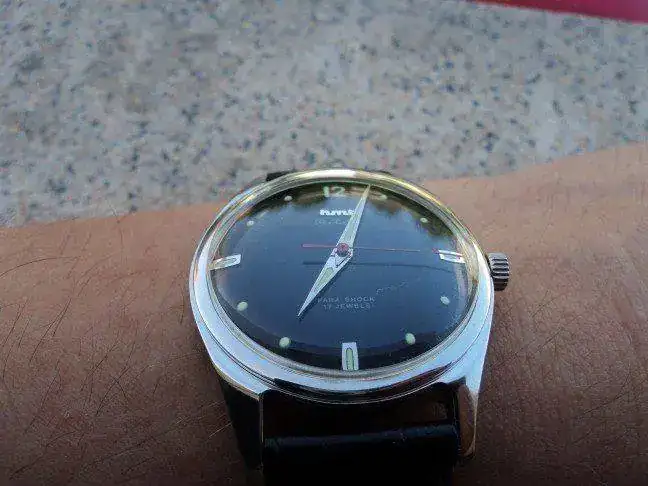

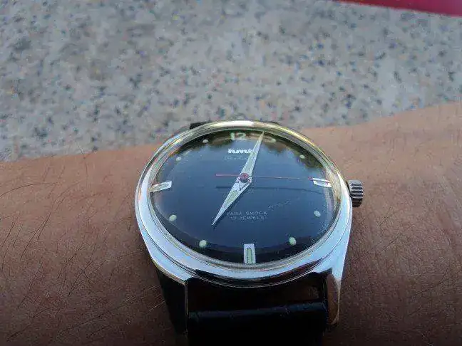

Me acaba de llegar un HMT Pilot (nuevo). He tenido dos problemas con el vendedor de ebay(kvsuperstore):
1) No he visto la hoja de garantía (supuestamente un año).
2) Dentro de la esfera hay una pelusilla o un pelo sintético. Lo podeis ver en la foto.
Le he escrito y no me da ninguna solución (salvo decirme que por la garantía no me preocupe, que tienen registro de ventas y que da igual):
Puede que la ganrantía estuviese en el paquete y de la emoción la he tirado jajaja. Lo he abierto mientras tomaba un café con mi chica.
Lo del pelo me jode más porque lo tengo que abrir. ¿Cómo se quita? Supongo que le tengo que quitar la tapa de atrás, sacar la corona y todo el reloj y limpiar la esfera por dentro ¿no?
¿Le votaríais negativo al tio?Ver el archivos adjunto 161002
seguro que es una pelusilla? no es rallado el plexi ? por lagarantia no te preocupes , guarda la compra en tu ebay , y todo lo que te llego de paqueteria , y si es pelusilla tendrás que abrirlo y no tienes que limpiar la esfera por dentro ,solo retirar ese hilo , esta misma foto envíasela al vendedor si no se la enviaste para que lo vea y dile que le votaras negativo

Es pelusilla, es pelusilla, se mueve jeje.
La respuesta que me dio es tras mandarle la foto donde se ve el hilillo (la misma que os he puesto pero más grande, se ve a la derecha del "para shock")). Ya veis me manda a un relojero.
Sharko, cuando decía limpiar me refería a retirar el hilo, si. Para eso tengo que quitar la tapa , sacar la corona y tirar de la tija y todo el reloj y retirar el hilo ¿no?

yeah tienes que hacer toda esa operacion , tendrías que a verle dicho que quien se hace cargo de los gastos del relojero y metele y negativo bien gordo

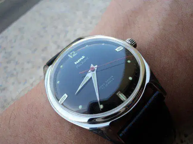

bueno amigos , os pongo aquí unas fotitos de mis indis mas el primo

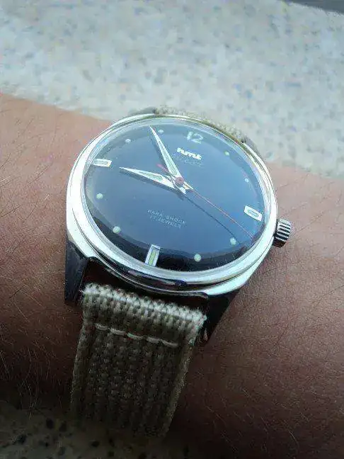

Bueno, ya está hecha toda la operación y ha sobrevivido con éxito. Es lo que tiene aprender de todos vosotros y haber comprado la prensita para cerrar los relojes, las herramientas adecuadas y tal.
Os dejo un par de fotos con la esfera limpia y con un cambio de pantalones provisional de una correa del Seiko 5 military mientras llegan las que he pedido.
