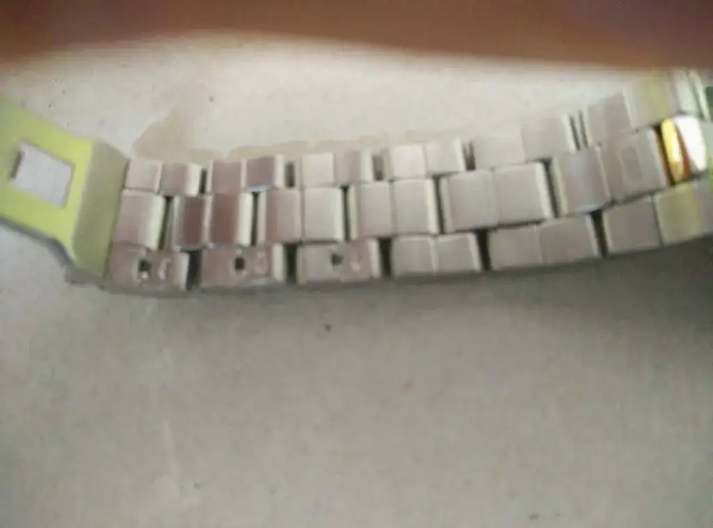

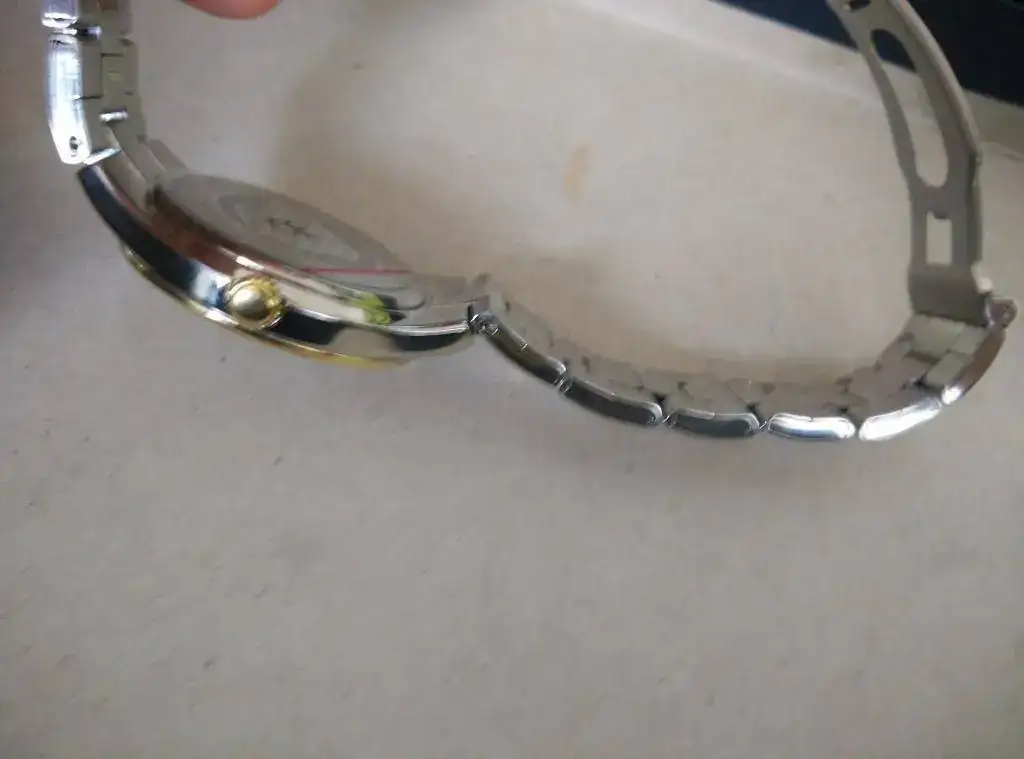

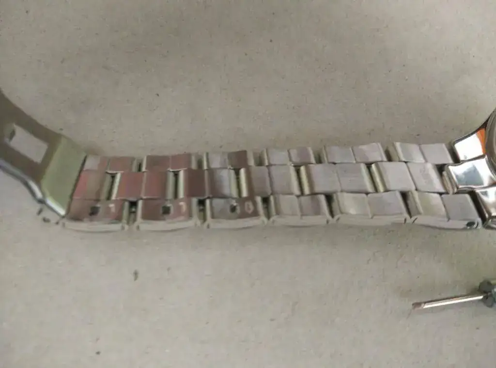

Hola todos, alguien me puede decir por favor como quitar eslabones a esta correa? esq no se ven los pasadores por los costados por estar recubiertos de chapa.. muchas gracias por adelantado!!

Hola Raul, en el lado interino del brazalete (a la muñeca) y al lado de las flechas, veras una pequeña abertura. En ella debe de haber como una pequeña semiesfera o muesca que impide al pasador salir. Con un objeto puntiagudo, un boli, destornillador, punzón, etc. ejerce una ligera presión hacia abajo y fuera al mismo tiempo.
Ya dirás si lo has conseguido, un saludo.
Te pongo un vídeo, que aunque esté en inglés queda clara la idea.
https://www.youtube.com/watch?v=N42D4lwD5Ok&feature=youtu.be

Perdonar todos por no haber respondido antes. Ya lo consegui hacer con las aclaraciones de igaroc, da gusto con gente asi, muchisimas gracias!! tambien a almares!!
