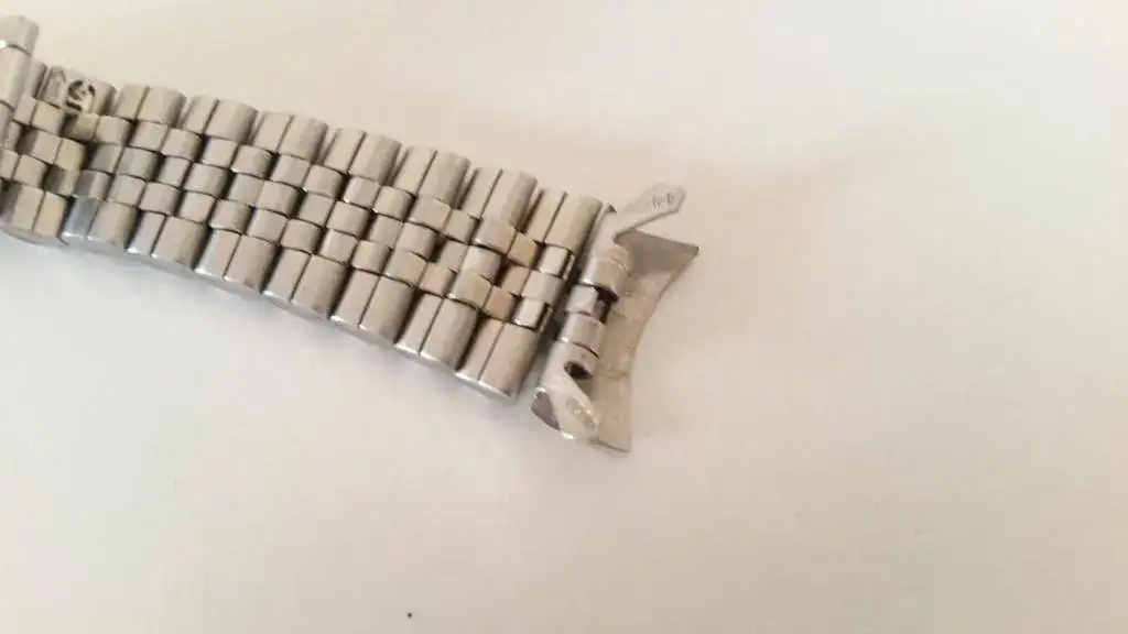

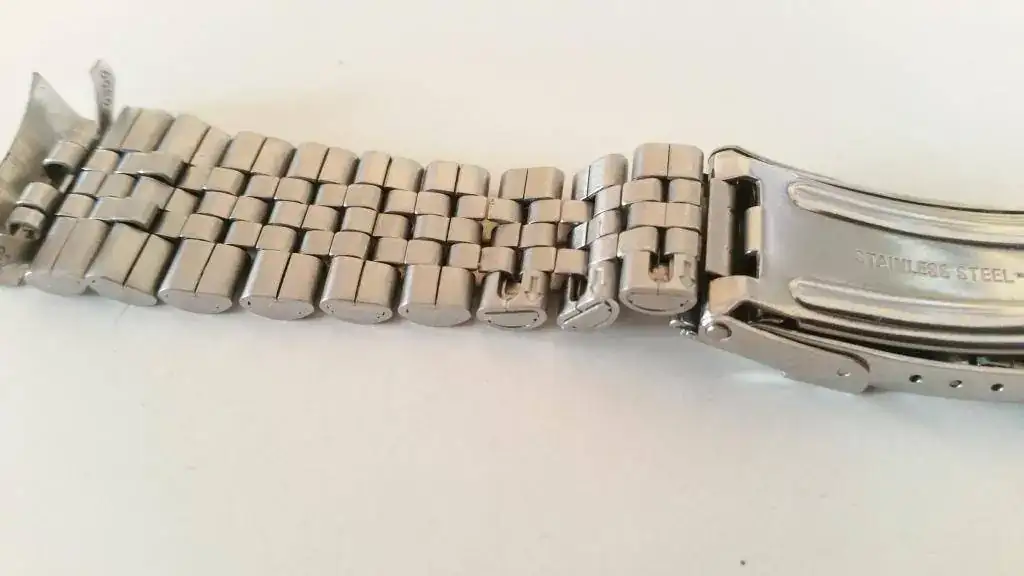

Muy buenas, ayer he recibido mi primer scuba con malla jubilee, la verdad es que me parece muy cómoda y me gustaría poder usarla, ademas de ser la original del reloj. El caso es que me queda un poquitin grande y al verla por dentro he visto que tiene unas flechas que indican un sentido, pero después de buscar por la red y calcar y empujar esas piezas, no he conseguido que se mueva ni una....
Alguna idea? De paso qu elo acorto quería aprovechar para darle una lavada manual, cepillo de dientes y agua con jabón lo veis bien?
Un saludo y gracias a todos
El brazalete se acorta empujando esas piezas en el sentido de la flecha pero usando la herramienta prevista para ese fin.
Si es muy poco quizás no te compense si tienes margen para acortar el propio cierre moviendo el pasador uno o dos agujeros.

La pena es que precisamente no me dan los agujeros
del cierre para que me ajuste lo suficiente... Por lo tanto sin mi relojero no podré acortarlo no? Vaya pena..
El brazalete está muy bien conservado y es original por lo que no te merece la pena el riesgo de estropearlo.

Es muy fácil. Solo tienes que empujar la pieza que vá dentro del link, en el sentido de la flecha. Utiliza algún objeto punzante y sólido para empujar con fuerza.
Puede tener suciedad por dentro y eso hace que sea mas costoso de sacarlo, aparte de que evidentemente tiene que tener algo de resistencia para salirse, sinó se caería por si solo.
Es algo que no precisa llevarlo a ningún relojero.
