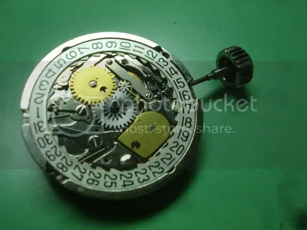

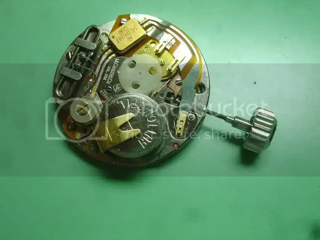

Este es el calibre:

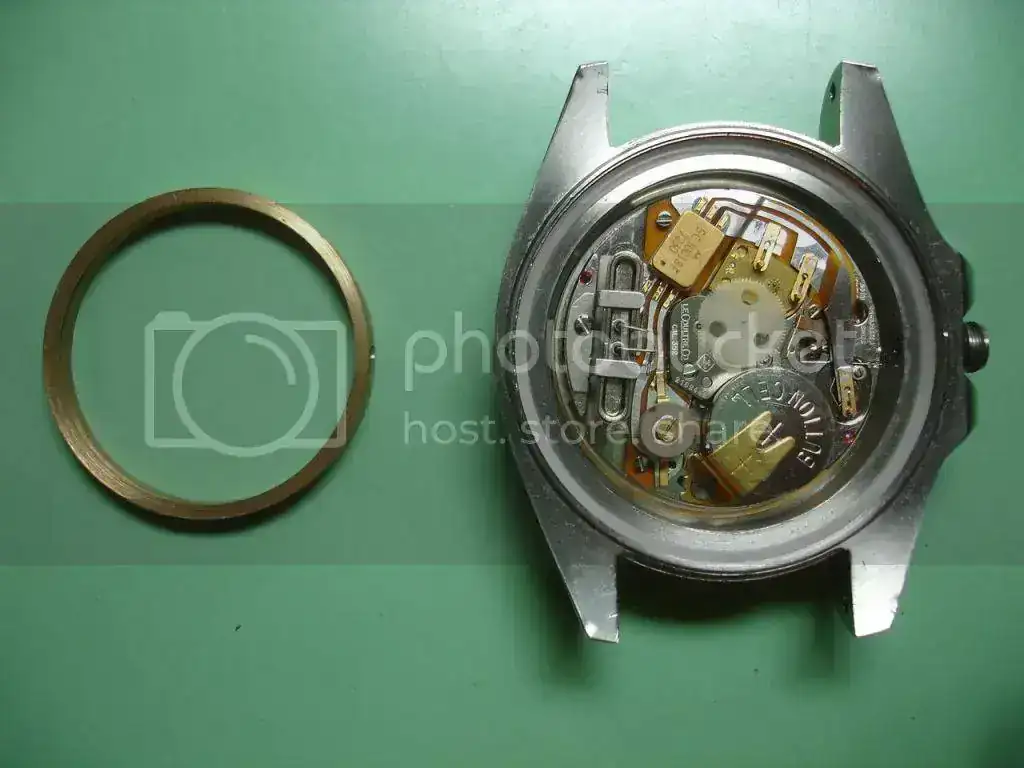

No estaba sano del todo y tuvo que ser reparado pero me voy a centrar solo en el tema del acople a la caja.

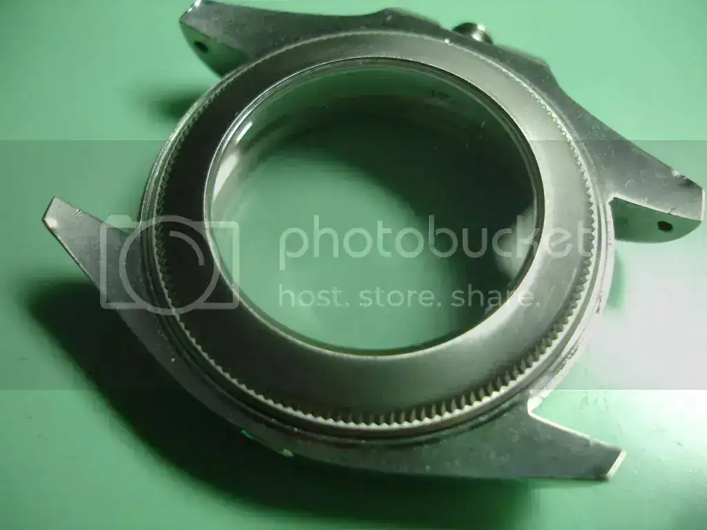

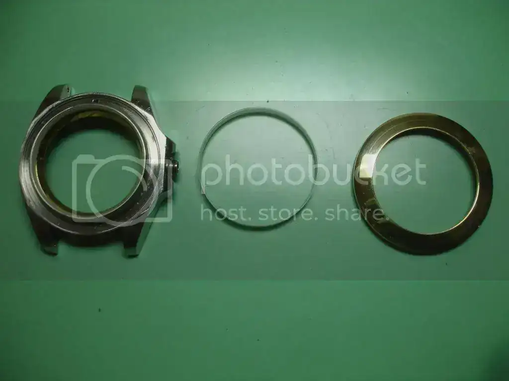

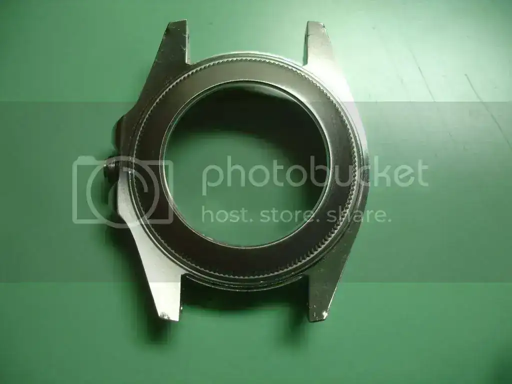

La caja es tipo Rolex Deepsea de esas que venden en ebay, pero decidí darle un aire nuevo.

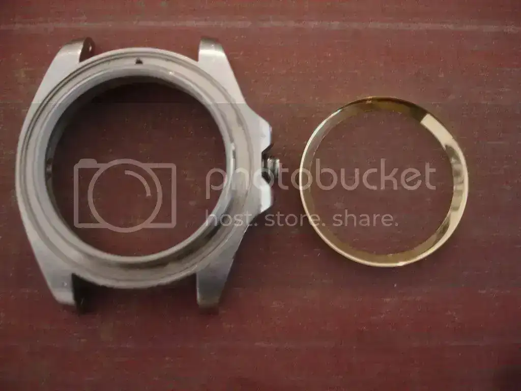

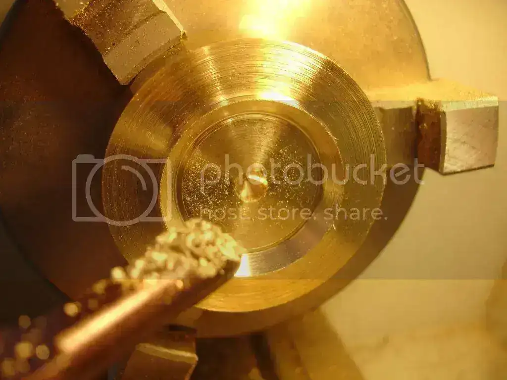

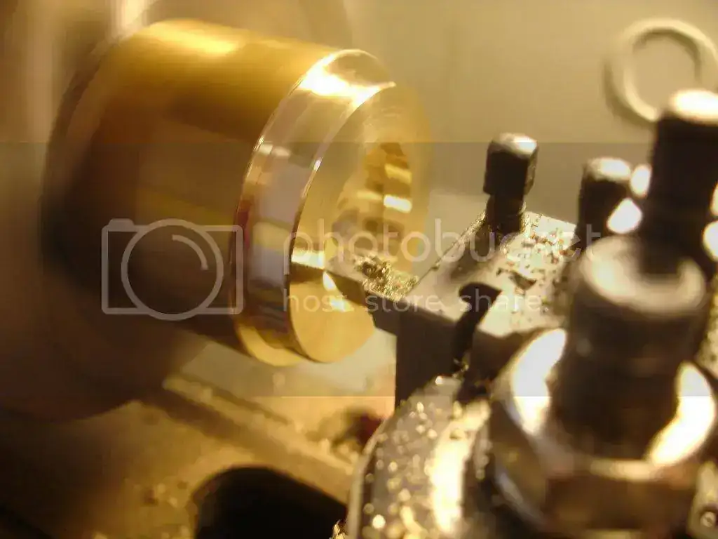

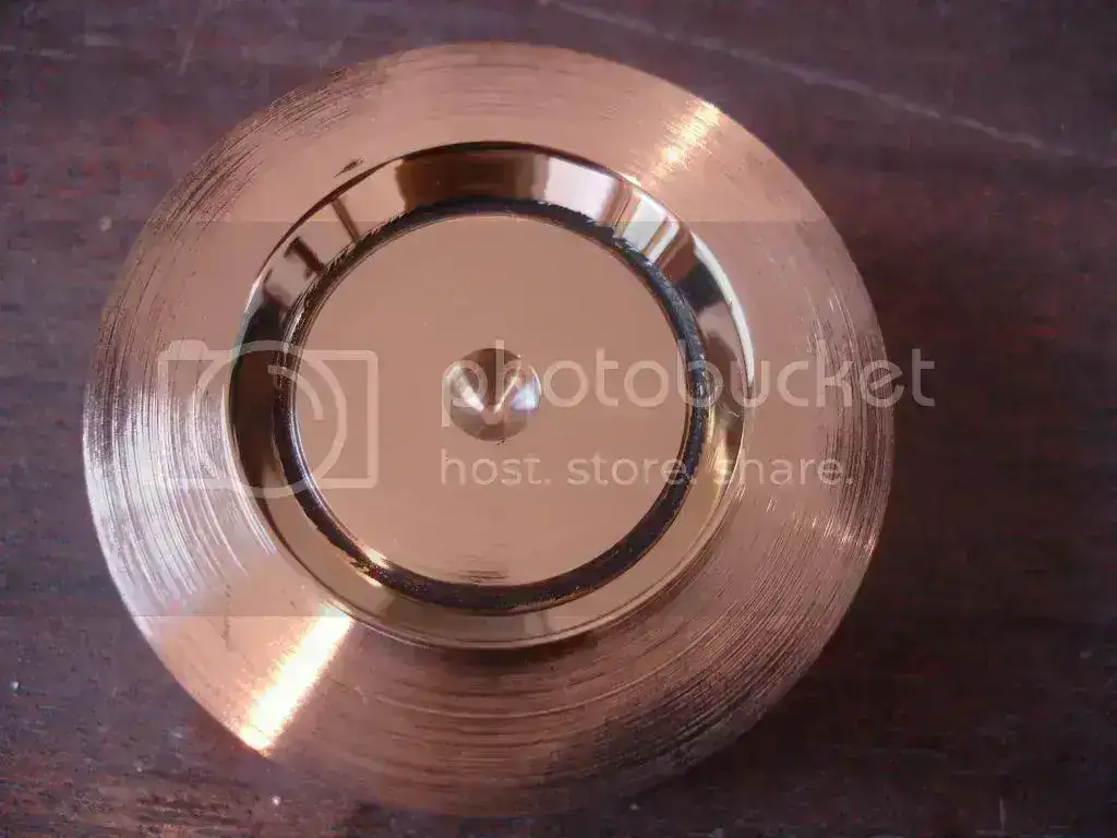

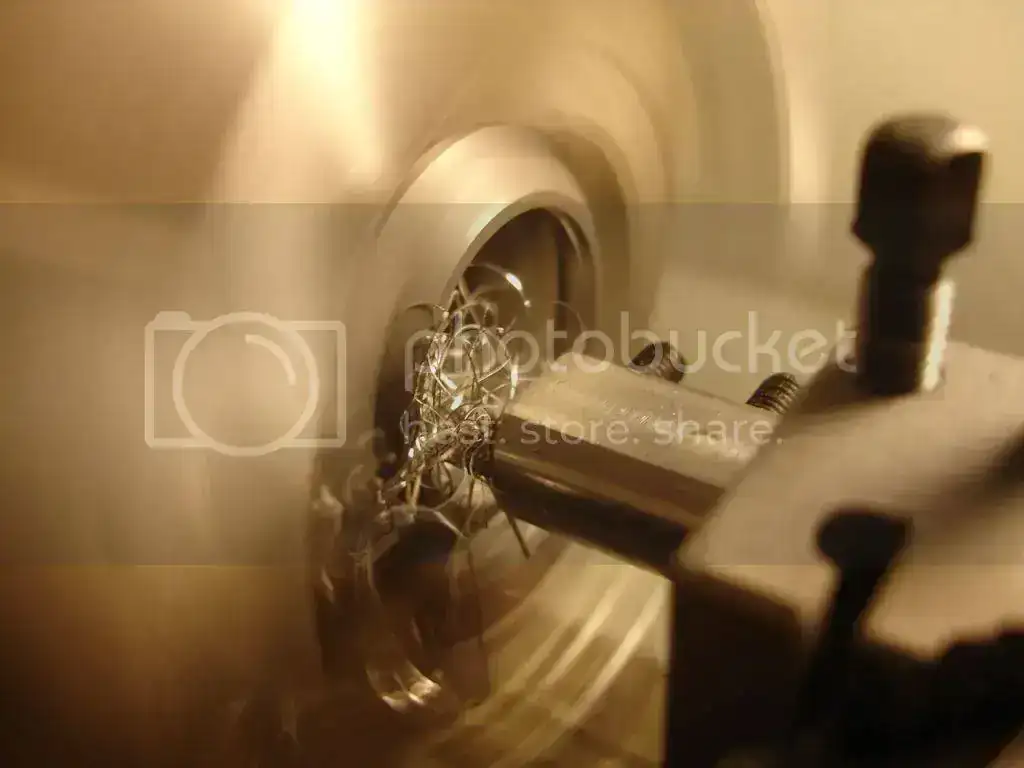

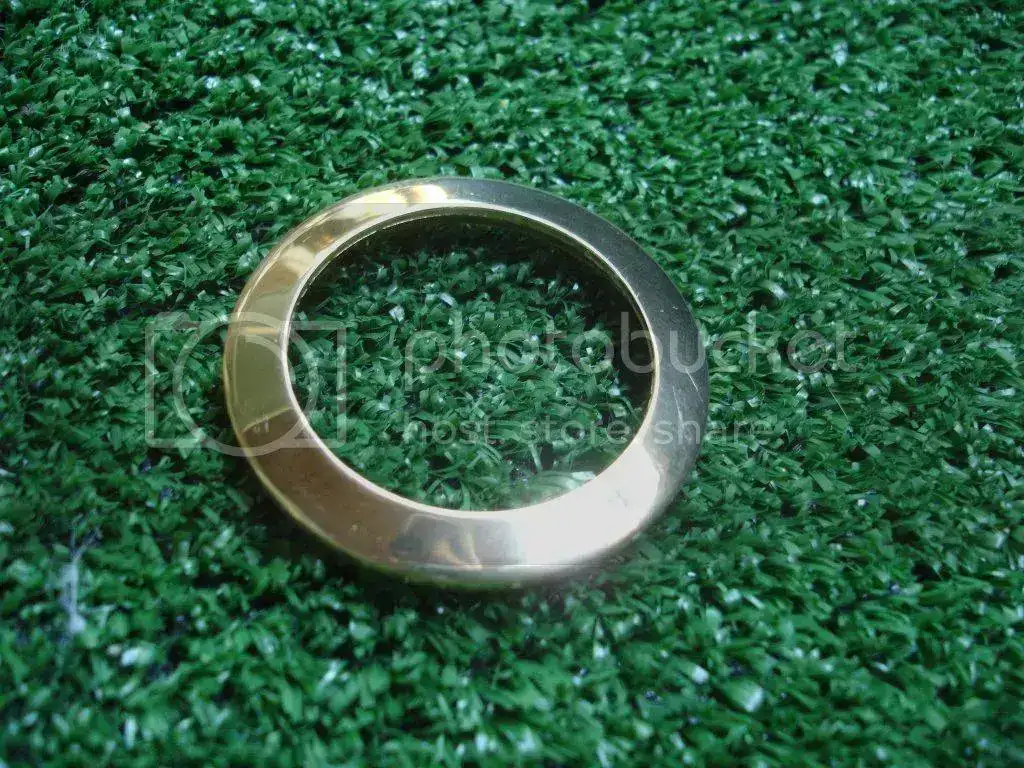

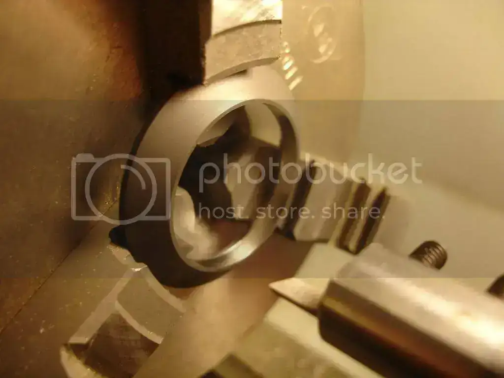

Comienzo por hacer un nuevo bisel.
Quedando mas o menos asi, mas tarde lo llevé a dar un baño de oro.

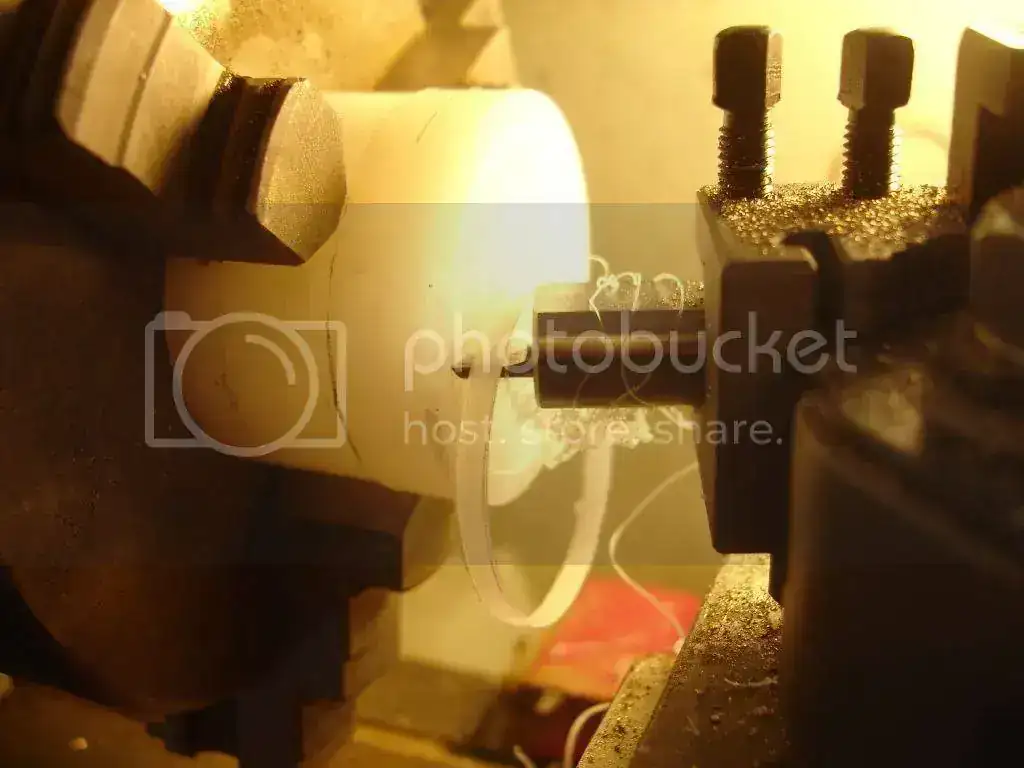

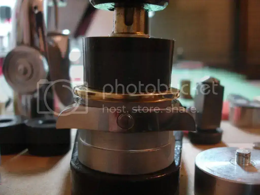

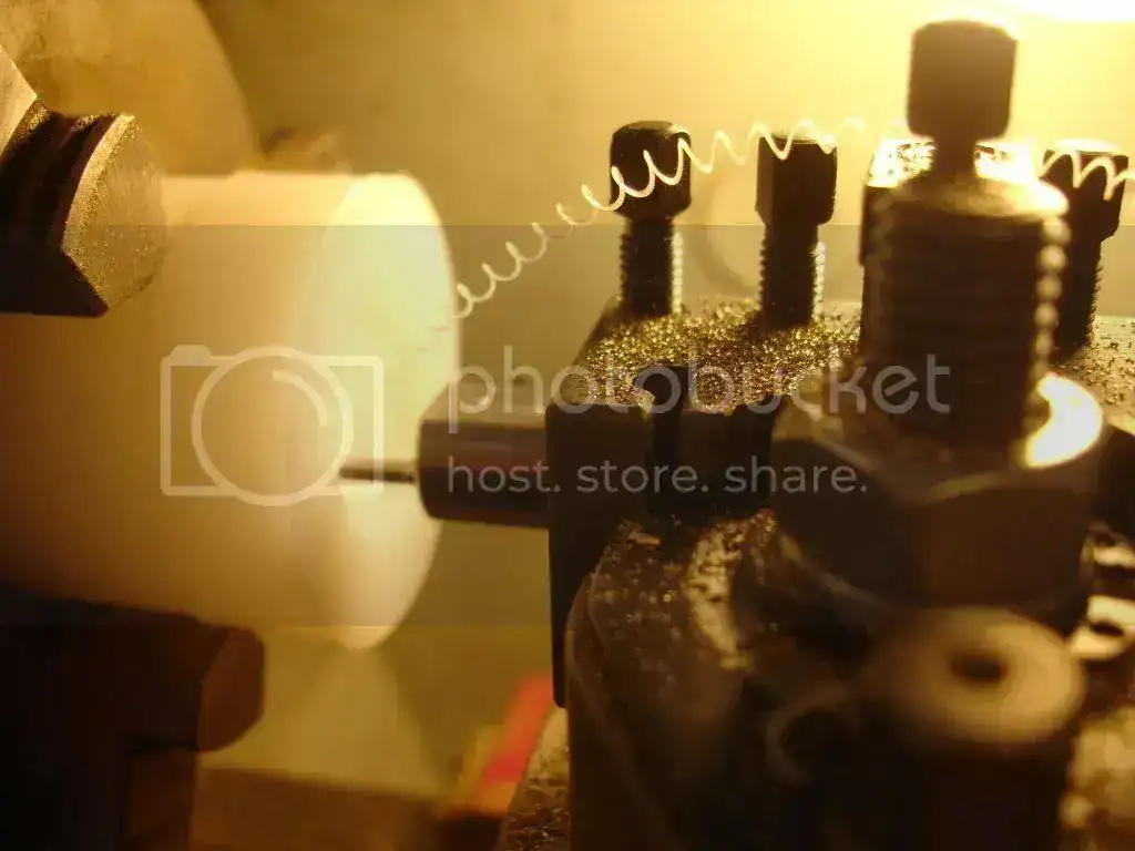

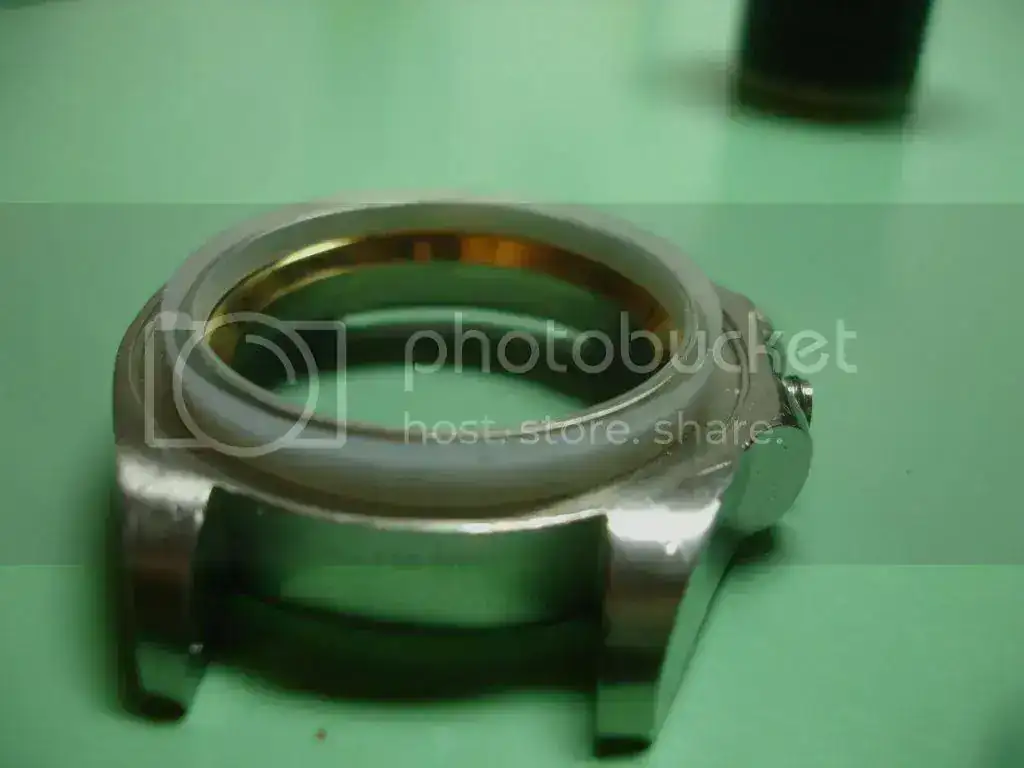

El bisel se fija a la caja a presión con una junta de nylon fabricada para tambien para la ocasión.
Va tambien provisto de un bisel interno en el mismo color y material.

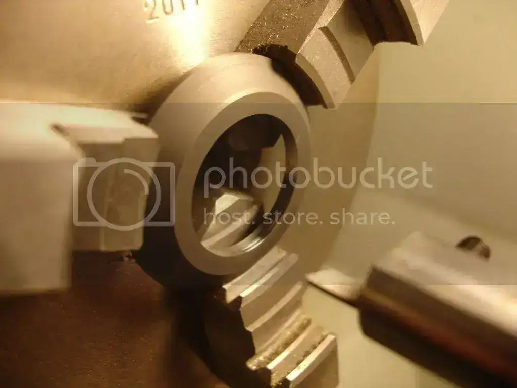

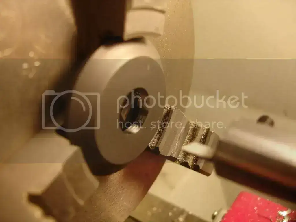

Previamente a cortarlo, lo pulo para evitar que se doble. Tambien se podría pulir despues sujetándolo en el torno pero hacerlo de estra otra forma (al menos para mi) es mas cómodo y seguro.

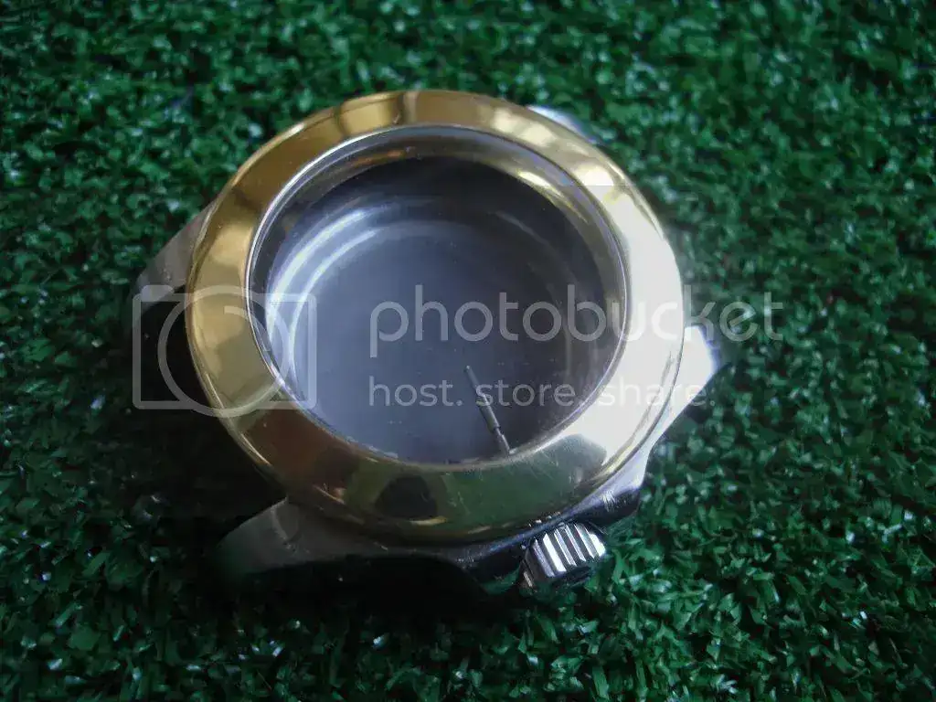

Aqui se ve como mas tarde quedará ubicado definitivamente.

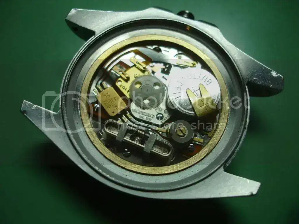

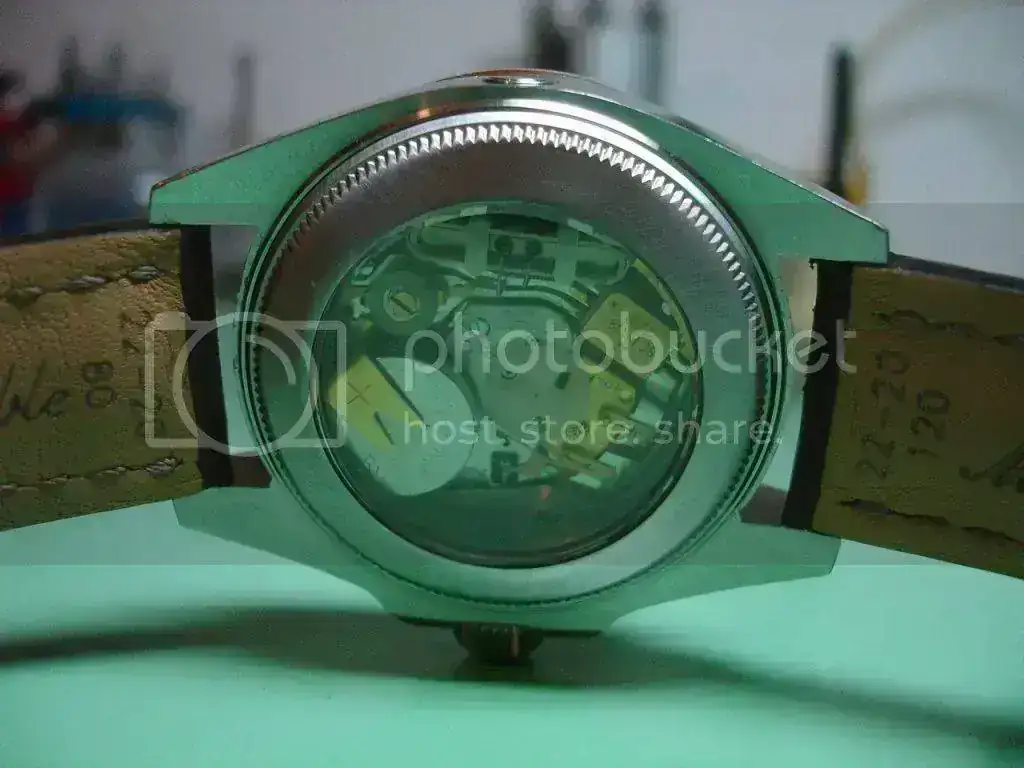

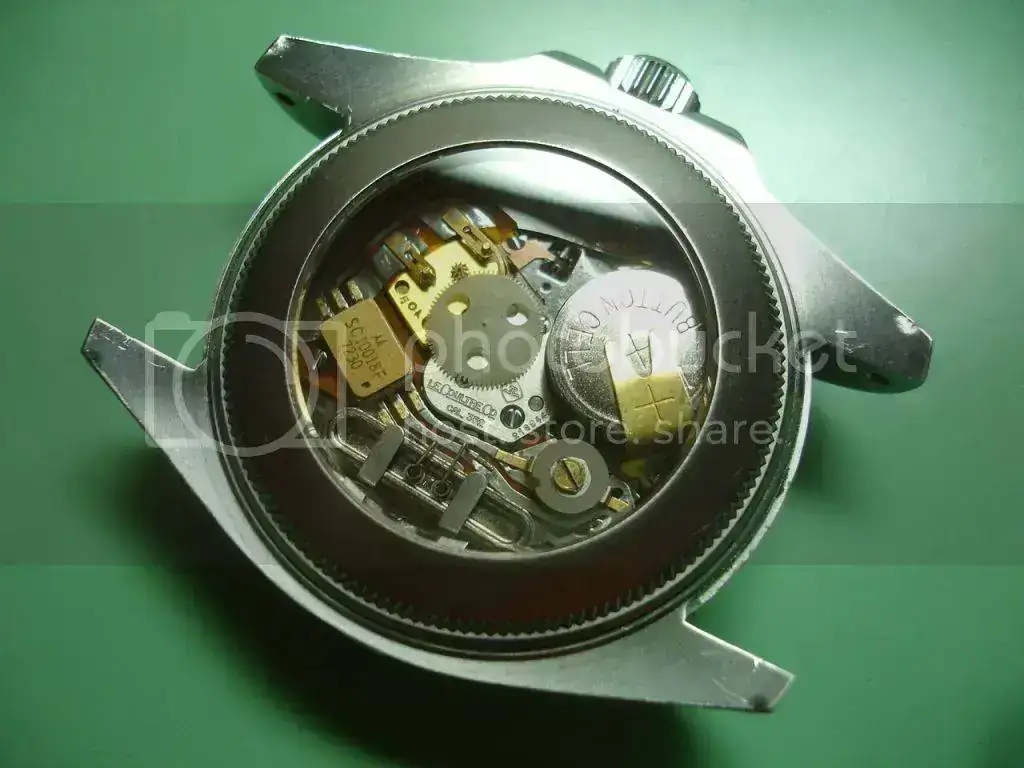

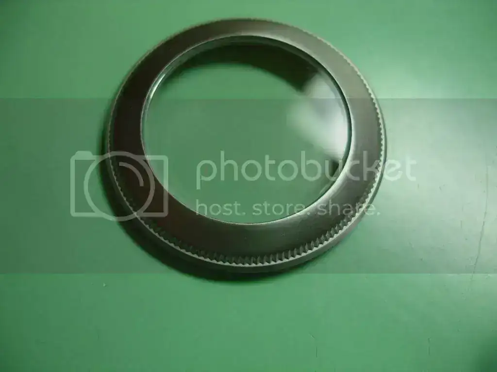

Siendo un movimiento tan bello (para ser cuarzo), decidí que no podía privarlo de dejarse ver, asi que opté por un fondo visto, aunque conservando la estanqueidad. Para esto he usado un zafiro de Rolex aftermarket de 2 mm que son relativamente baratos y tenia un biselado perfecto, con la misma inclinación que el fondo de la caja.

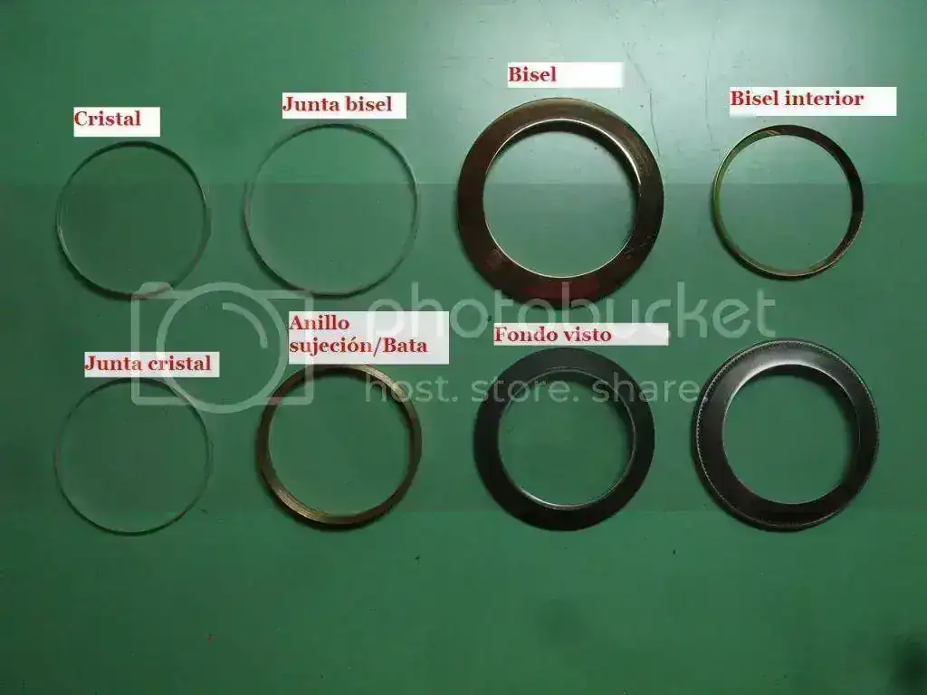

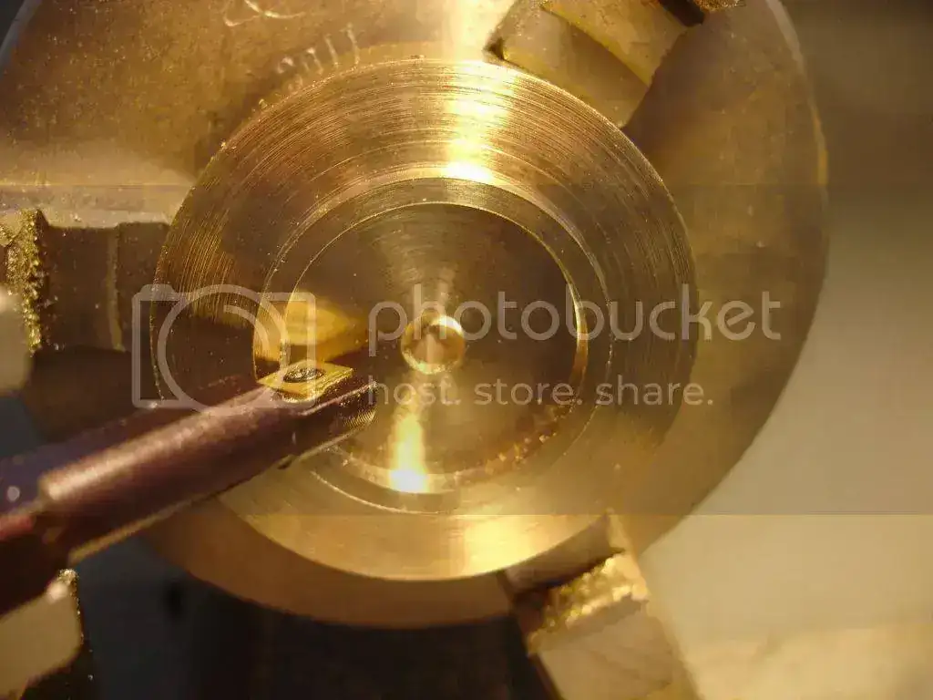

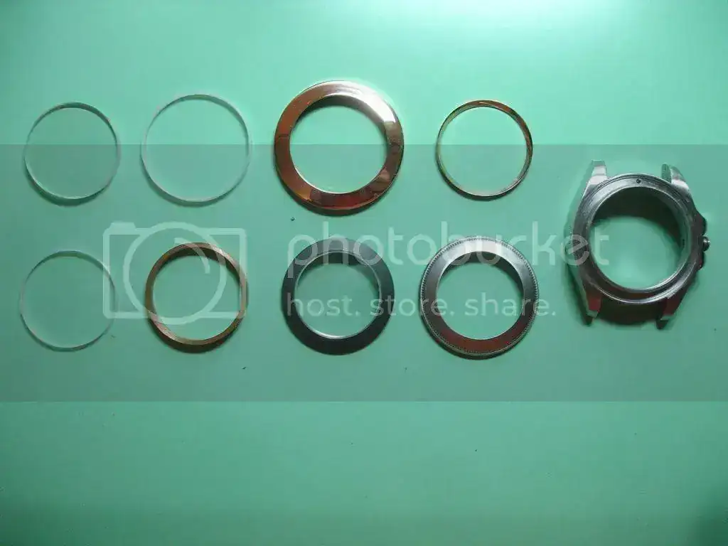

Este es un resumen de parte de las piezas hechas y empleadas en la caja.

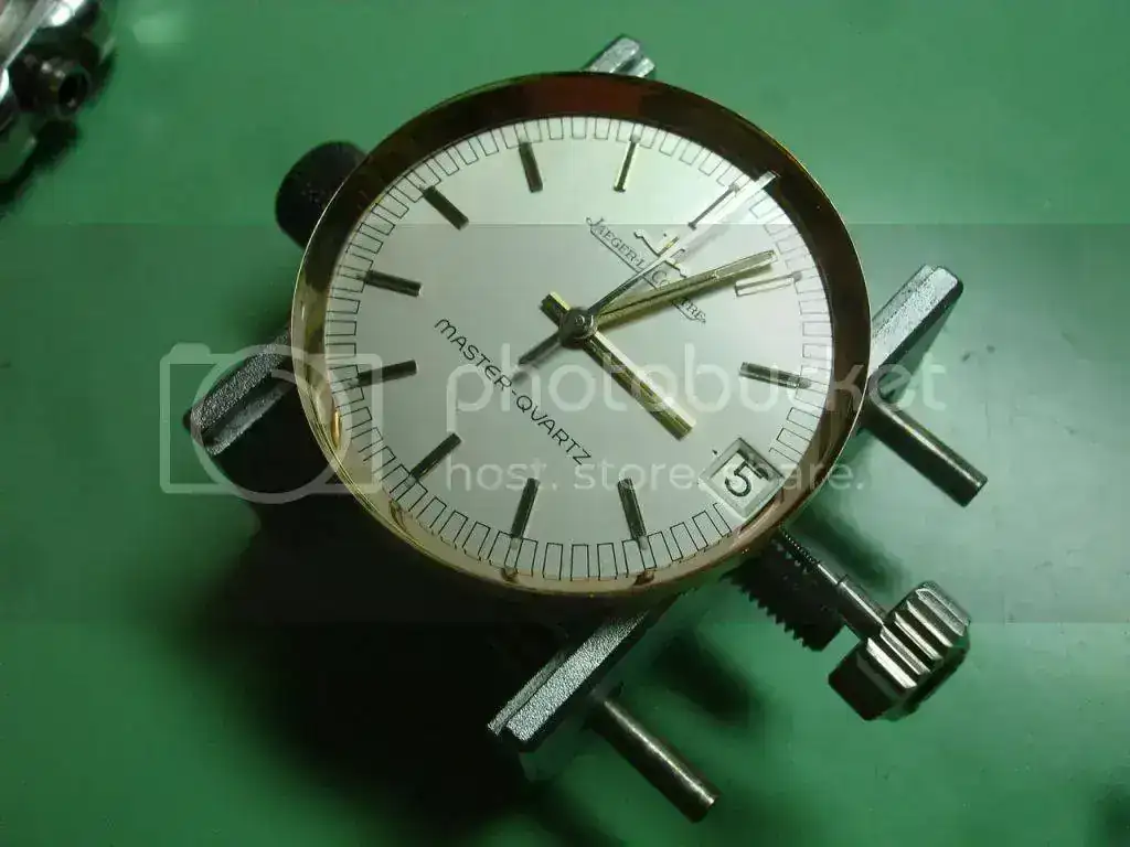

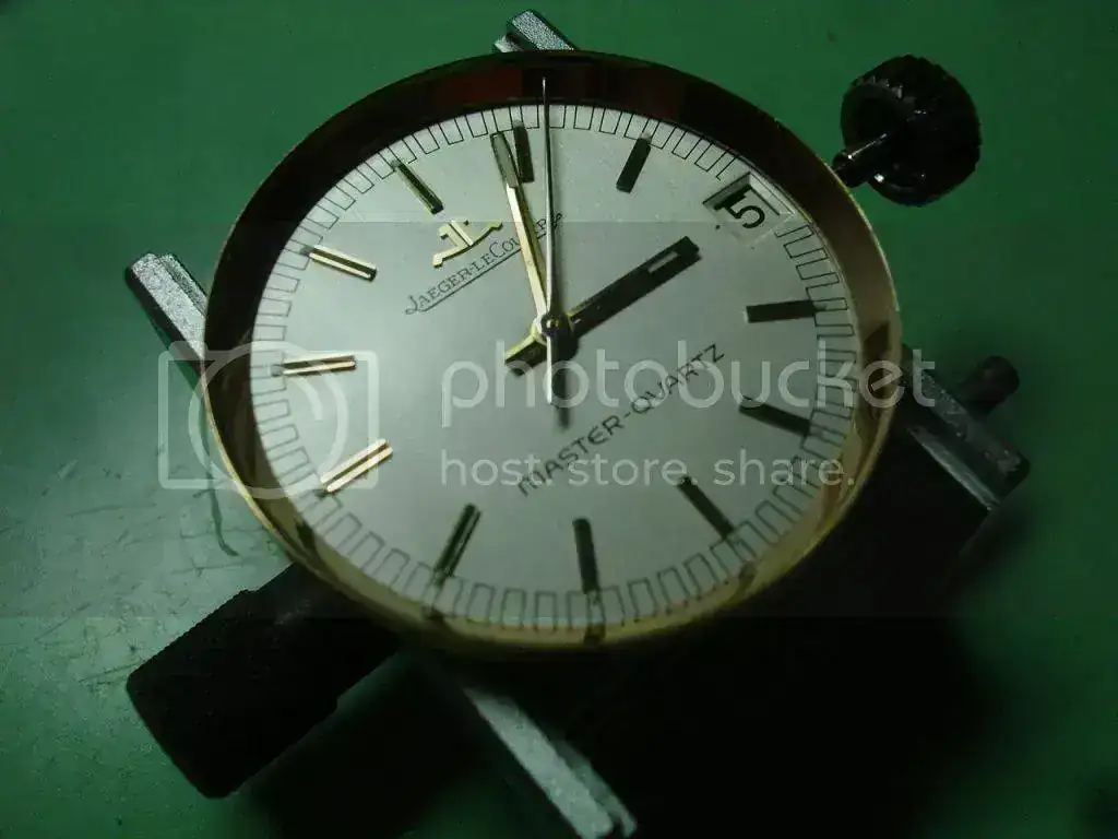

Despues de relumear esfera y manecillas comienzo con el montaje final.
Tiene la particularidad de que todo se sujeta sin necesidad de tornilleria es una manía mia, siempre que se pueda y que quede funcional intento que las piezas encajen asi, entre ellas aunque lleve mas tiempo y trabajo. No pongo fotos de todos los detalles porque se haría largo y pesado, pero la bata está pensada de forma que sujeta el calibre y despues el fondo haga presión quedando todo perfectamente sujeto.

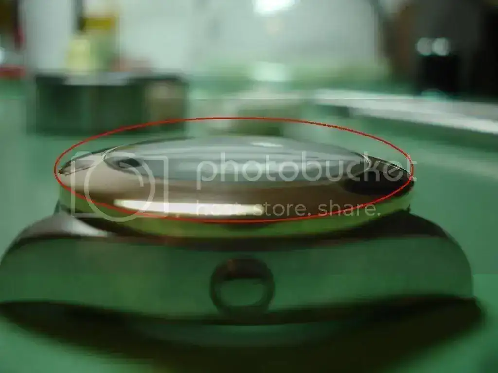

Otra particularidad fue intentar hacer el bisel respetando que conserve la misma curvatura que el cristal, para darle un sentido mas armonioso al conjunto.
Estoy preparando unas piezas que encajan entre las asas para hacer una correa a la medida sin que quede hueco alguno, pero de momento calza una de medida standard.

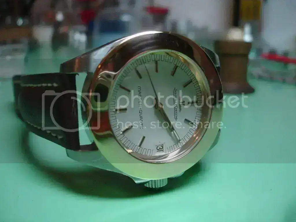

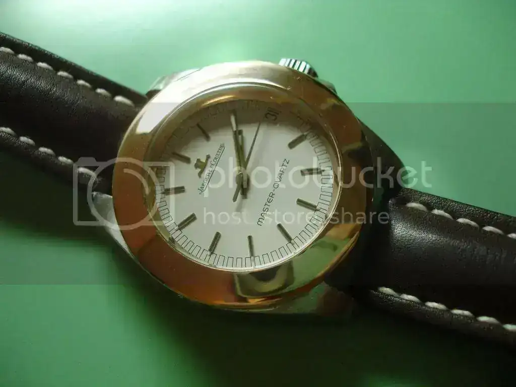

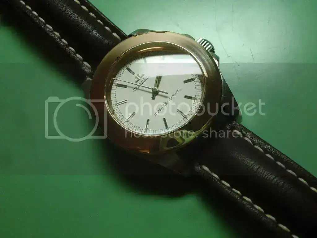

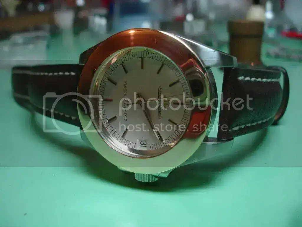

Y sin enrollarme mas, esto ha sido muy a grandes rasgos el proceso, ... unas fotos del resultado final
Soy consciente de que no será del agrado de los mas puristas, pero creo que un calibre asi, se merece no acabar en un cajón hasta que se necesite, que dado que no hay tantos relojes de ese tipo, puede ser "nunca".

compré una caja como esa para acoplar un calibre 2824 de un Hamilton, pero tropecé con algo que con mis medios no puede solucionar; esa caja está diseñada para albergar una 2836 con una esfera de 28,5 mm de diámetro, por lo que tiene un anillo interior que hace de tope superior de esfera que deja el hueco a 29,5 mm, además lleva el anillo donde el Deep Sea Sea Dweler genuíno lleva la inscripción de Valve escape etc. ,
todo eso forma parte de la zona interior de la carrura y en tu reloj no está, ¿ le has pasdo el torno ?
¿ podría ser que las marcas que se aprecian en las patas de la caja fueran de las mordazas del torno ?
en las fotos sólo se ve como realizas piezas nuevas, no puedo ver si has torneado la caja.
por las marcas en la parte superior de las patas, parece que el bisel se resistió a salir, ¿ quedó en buen estado, o se deformó ?

Hola Osobelix, como bien dices esa caja está diseñada para albergar un 2836. El anillo del que hablas efectivamente estaba ahí, pero no lo retoqué, lo retiré he hice las piezas nuevas a medida para este calibre.
El diseño de la caja es peculiar porque el anillo que comentas "en parte" alberga las alturas para la esfera y alojamiento de la tija. En este caso hice el anillo interior, a parte de por estética, para que obligue a la tija a ubicarse a la altura correcta con el orificio de la corona. No lo he posteado, pero entre la esfera y bisel interno lleva otro anillo de nylon que evita el roce directo entre metales y le confiere la altura adecuada a la tija.
Las marcas de la carrura desconozco como se hicieron pues la caja tambien me la han regalado tal y como está, no ha sido necesario retocarla. Las marcas intentaré repararlas, pero de momento me importaba mas que el proyecto encajara.
