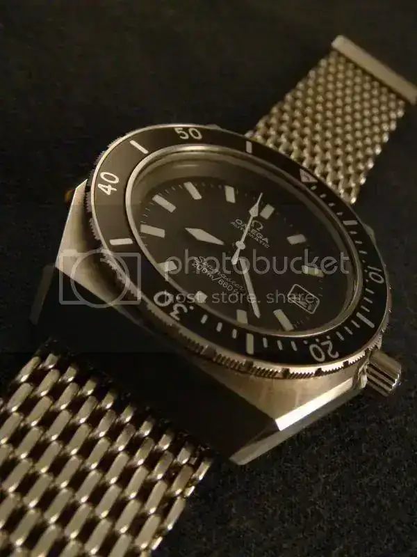

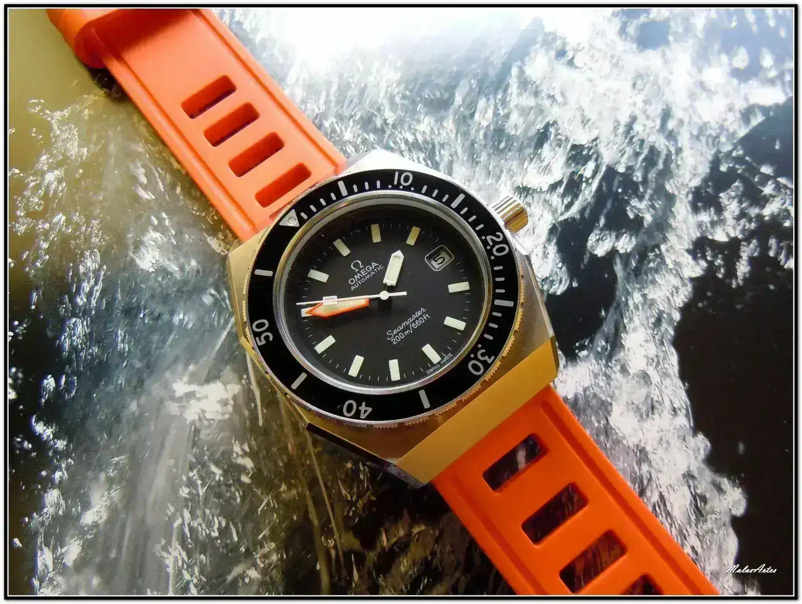

Yo les compré algunas piezas para este proyecto y estoy encantado.
Esta muy chulo el SHOM aunque las agujas no son originales, son las del Baby Plo ;-) pero le van bien con la goma.
Las originales son negras y blancas/lume y estilo sable.
A+
A+
Se a las que te refieres, pero "creo" que te equivocas.
He buceado muuuucho por google buscando información, fotos originales, por foros guiris...etc y creo que se hicieron con las plongeur o con las otras.
Estoy 100% seguro, por lo que tengo uno original Francés de los 70s - y no versión "supuestamente NOS" que han recientemente construido de partes Modernas/Service equipos Watchco, Watchadoo etc.
Pero si dudas lo que digo todavía (de experiencia)... Solo ir a estos enlaces que claramente explican el processo de cambio agujas a las del Baby Plo:

Me encantaria ver unas fotos del tuyo, compañero.
Mañana leere tranquilamente tus enlaces.
Muchas gracias por el aporte.

Estoy de acuerdo contigo y por cierto enhorabuena por tu SHOM 8o

Una preciosidad.
Claro que me gustan los divers vintage Omega.
Por cierto, mi inglés es muy malo.
No veo que en ningun hilo digan que solo llevaban las agujas "espada".
También vi por la red un SHOM con bisel de zafiro.
Voy a ver si encuentro todas esas fotos y las traigo aquí.
Tio, dice que le cambiaron las agujas a las del Baby Plo - en otras palabras que las del Baby Plo NO son originales a ningún SHOM original, a menos sea uno de las versiones reciente - por lo que si le quedaran bien las del Baby Plo ;-)
El segundo enlace explica eso en dos palabras :D
