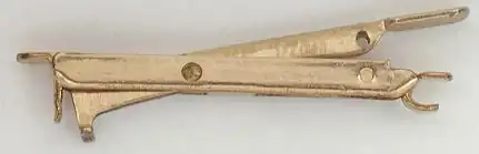

Echale un vistazo, http://grafopasion.blogspot.com/2010/05/reparacion-palanca-sheaffer-ebonized.html, aunque tengo que modificarlo porque el método es un poco bestia, los circlip se pueden fabricar con un muelle del diámetro del circlip y cortando un arco de la circunferencia.
Gracias, perfectamente aclarado.
De todas formas, mi duda iba también por las Waterman (cuando tenga tiempo pongo unas fotos) que yo tengo, diría que no hay aro, es como un marco que enmarca la ranura del barril y sobre el que va fijado un pasador para la palanca, algo así como las piezas que vende Nishimura
Pero si eso ya lo veo complicado de desmontar ¿Cómo se engancha la palanca a la pletina interior? Desmontarlo es cuestión de tirar con fuerza, pero volverlo a montar?
Gracias
Te falta esta imagen
Foto David Nishimura
Aqui no hay circlip, todo es un pack de palanca y portapalanca, es de lo mejor que se inventó, para poner o quitar hay que doblar un terminal que la fija al hueco de la barra, en la foto se ve uno doblado el que primero encaja y luego el que hay que doblar, es fácil con un destornillador tipo relojero y plano se hace.
Para volver a montar un clip normal con circlip se hace por su hueco, se mete la palanca con el circlip y luego se gira 90º, para ponerlo en su sitio, si el circlip no cae en su hueco con un destornillador lo vas empujando hasta que encaja.
