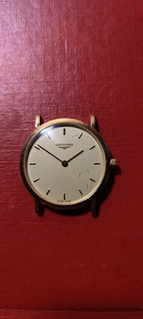

Muy buenas!
Me ha llegado a mis manos este Longines el cual quiero ponerle una pila nueva y renovarle la correa (tiene una no original cuarteada).
Lleva parado muuuuchos años, es recomendable hacerle una revisión aunque sea de cuarzo? Tengo que llevarlo a una joyería ya que no veo el hueco para meterle la "espatula" y abrirle la tapa :(
Sobre el reloj, alguien me puede dar info sobre el modelo? Calculo que es del año 1998 aprox
Las marcas del plexi, comprando el típico Polywatch saltarían?

Pues, yo no creo que este reloj de finales del siglo pasado. Es de los principios de los anos ochenta, pero no pasa nada.
Es un NOS, nunca vendido y dormiendo en un cajon todos estos anos. Las rayas en el cristal/plexi son de mal almenazado (se dice asi?).

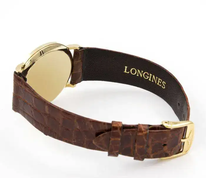

La correa es la original, lo pones un poco de crema para manos de tu mujer entre los dedos y lo haces un masage a la correa mirando television. Luego quitas lo que sobra y esta. en ningun caso lo cambias la correa por una de hoy, que tiene que ser como esta con poco espesor. Una correa de las nuevas con hilos visibles destruye todo el reloj, hoy en dia es un reloj muy feminino con 32mm.
Cuidado, estas correas solo son pagados y el pegamento puede fallar con los anos y con la crema de manos.

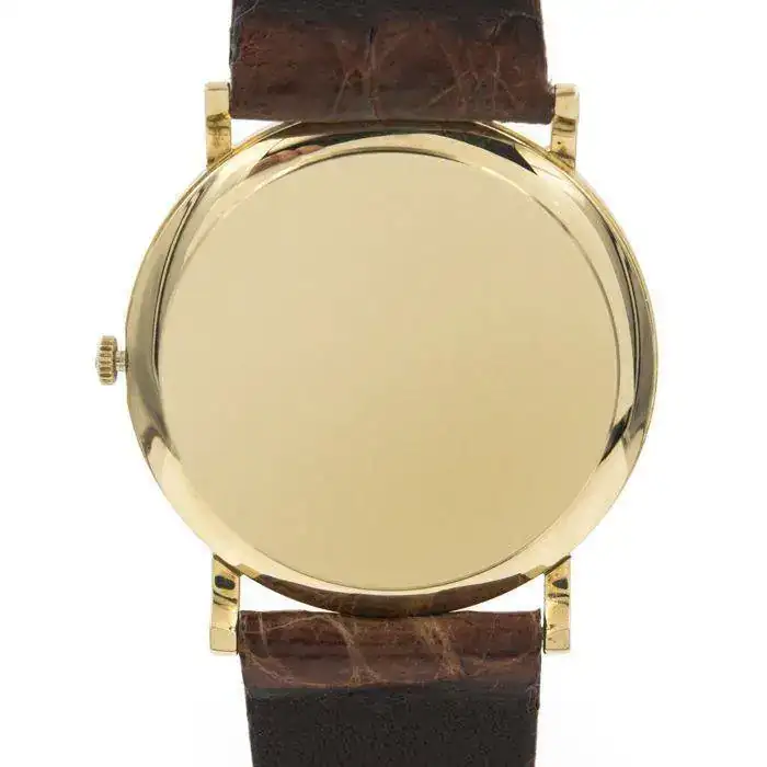

La correa no es la original (las dos 2 fotos son de internet), la que lleva está medio desintegrándose ya..

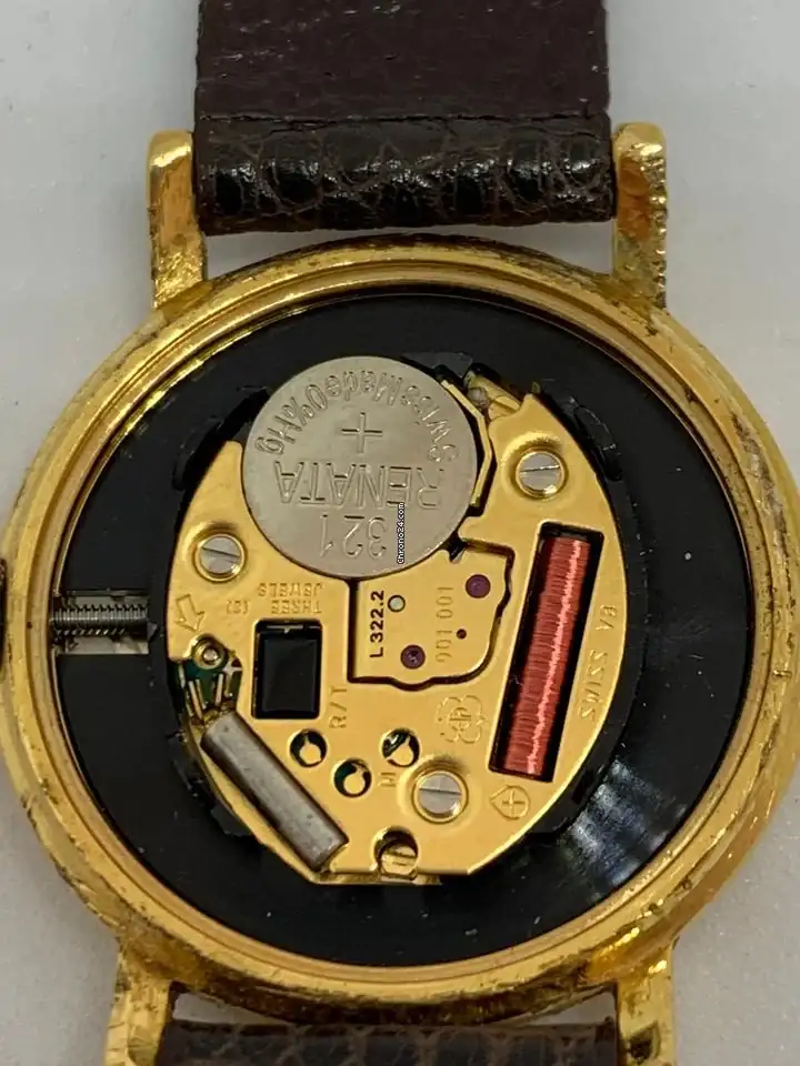

informarte que lleva un calibre L960, si el circuito está dañado ya no hay repuestos disponibles salvo mandarlo a Longines Suiza y prepararse
(Movement: electronic Swiss ESA-256-031) pues parece que no... mucho mejor así (aun que la L960 es cojonuda)
Esa caja montó los 2 calibres

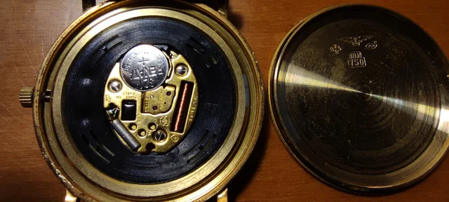

He conseguido abriela yo, me daba la sensación que no estaba 100% cerrada.
Que tal se ve?
Reacciones: Doncainastyle
Pues me dejas loco, pero claro al ser caja nacional puede ocurrir cualquier cosa

Aquí se ve a mayor resolución. Es buen calibre?
Sobre el plexi, sabes si se podría conseguir fácilmente?
es caja nacional... en omega sin problema, pero en longines imposible... habría q buscar un genérico
El calibre no está mal, suizo, pero inferior al que ponías al principio
Que tal se ve?
Increible vender un reloj como este bajo el nombre Longines, pero eran otros tiempos.
