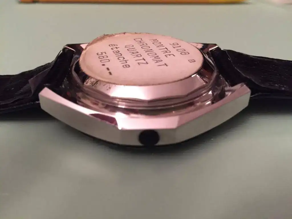

¿Alguien me podría recomendar una herramienta para abrir una tapa a rosca con 14 (catorce) lados?
Es para este reloj

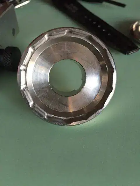

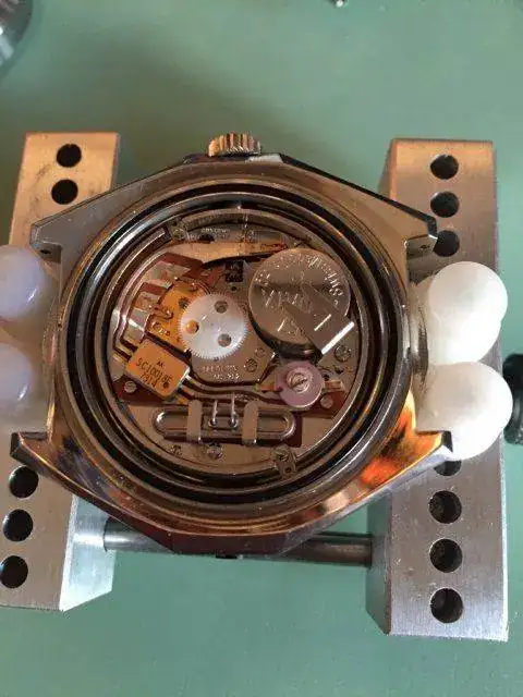

Bueno, finalmente encontre el "abrelatas" adecuado. Pongo fotos
Y la verdad, ha valido la pena.... es un calibre precioso...
Si no me equivoco se trata del calibre 352 desarrollado por Girard Perregaux. No tiene rubíes sino cojinetes de teflón. Tiene un punto hipnótico verlo funcionar...
Una pieza preciosa...

Muchísimas gracias por tu ofrecimiento. Finalmente conseguí una pieza en la bahía. costó un poco hacerla, pero funcionó. Tiene una leve holgura, pero nada que comprometa las esquinas de la tapa.
Un saludo y gracias otra vez
