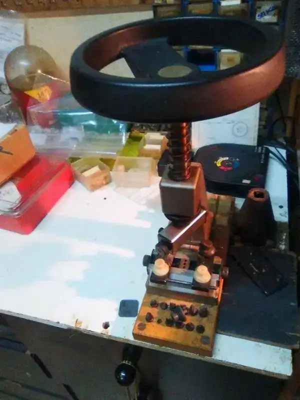

Abrir tapa roscada con herramienta casera.

Lo mismo se lo he visto hacer al del todo a cien con unas tijeras. Me dejó la tapa toda arañada. Menos mal que el reloj no valía nada
Ni pelotas , y por supuesto tijeras :nea:nada de nada , inventos caseros no dan resoluciones para estos bichos que están apretados hasta casi joder la rosca.
Lo mejor de lo mejor aunque tengo, pelotas ( en el buen sentido de la palabra ) tengo todas las máquinas de abrir inferiores.
Ahorrando un poquito para el que se quiera meter poco a poco en este mundillo, que lo vaya haciendo un poco bien.
Cram.-
que miedo he pasado solo con ver las fotos
la tapa del reloj, las manos, las puntas del compas.... el vello de punta ¡¡¡¡
cualquier herramienta es válida, el problema es que se escape y rallé la caja.
Pero puedes arañar la caja, no?
Yo no probaría con este tipo de cosas, la posibilidad de que se escape y rayar el fondo es mas que probable. Yo no he abierto muchos fondos roscados, pero los que he abierto, han sido poniendo cinta aislante a doble cara sobre la tapa y utilizando una pelota de goma. También decir que eran fondos oyster de homenajes, y quizá la forma de estos fondos favorezca el uso de este método, ya que los dientes proporcionan mejor agarre a la pelota.
