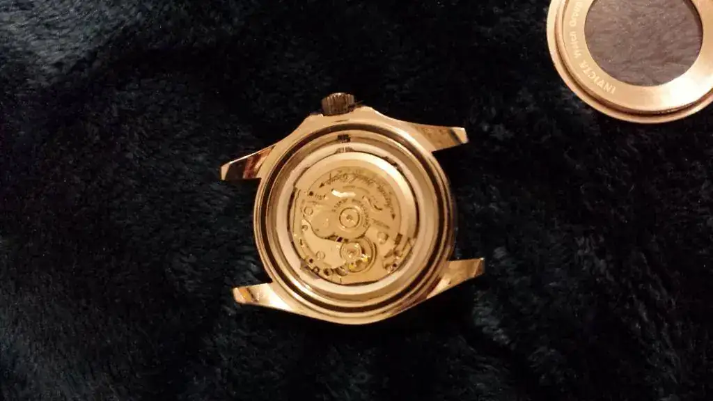

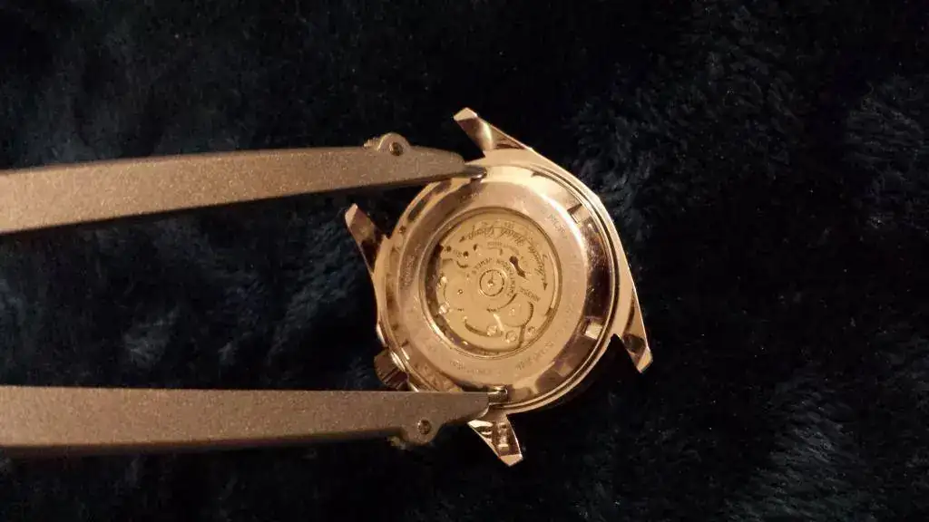

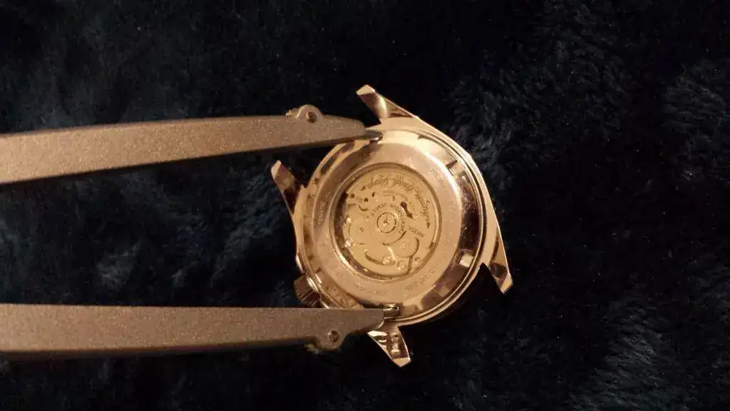

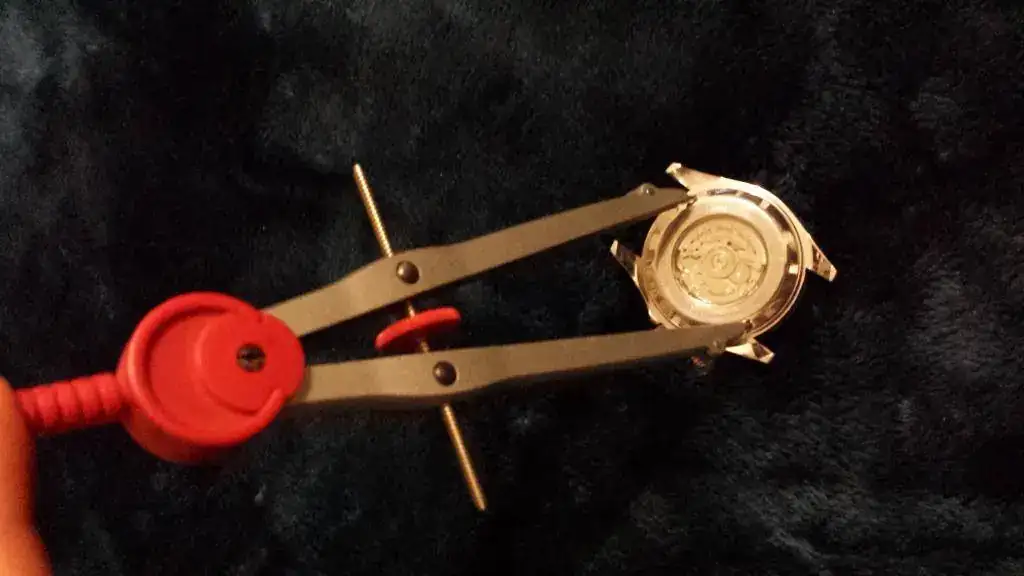

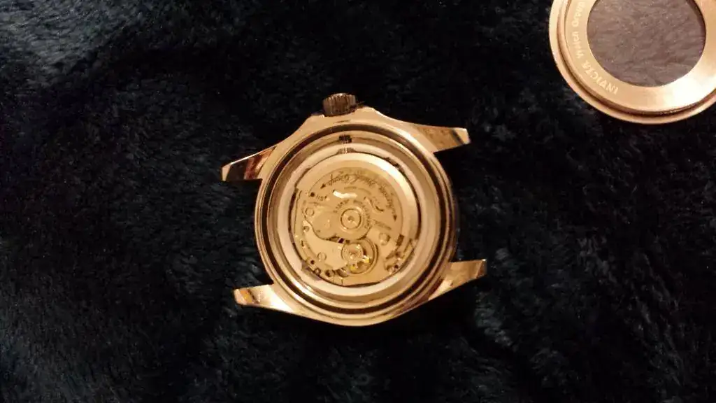

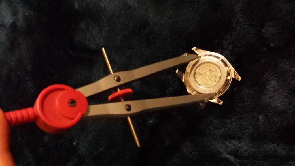

Buenas noches, despues de buscar mucho con que podia abrir la tapa roscada de mi reloj con algo casero, se me ocurrio tratar de utilizar un compas de esos que se usan en dibujo y lo mejor de todo es que funciono. Les dejo imagenes adjuntas, espero que a alguien mas le pueda funcionar este metodo en un futuro :clap: .
Con la puntas de grafito no? Para no rayar
Enviado desde mi MX4
Los dos lados fueron con las puntas metalicas, no creo que el grafito aguante la torsión.
Sin contar con que se te escape y te deje un dedo "fino" creo que lo has podido hacer porque estaba poco apretada. Con un compás puesto vertical poca torsión puedes hacer y puesto de lado es imposible que haga fuerza con las dos puntas a la vez.
En ebay venden herramientas de abrir cajas por precios irrisorios.
Pelín arriesgado veo yo. A la minima la raya en la tapa está garantizada . Un dia un colega me comentó que él los abría con unas tijeras, colocandolas como el compás..... Hay herramientas por tres perras que te aseguran un trabajo mas fino ,todo dicho con respeto a tu aporte.
Ver el archivos adjunto 321326
Ver el archivos adjunto 321327
Ver el archivos adjunto 321325
Es muy arriesgado, al igual que cerrar los fondos a presión, en los marcos de la puerta, no lo hagas, :umbrella: a no ser que los relojes sean de tu propiedad.
No es nada efectivo si la tapa esta bien cerrada, pues te puedes hacer daño tu y al mismo reloj::bash::
No queramos hacer inventos que no son seguros ni efectivos:whist::

No es tan descabellado, de hecho existen abridores profesionales que son básicamente compases, lo importante es el ajuste en las muecas de cada reloj y la habilidad manual de cada uno.
