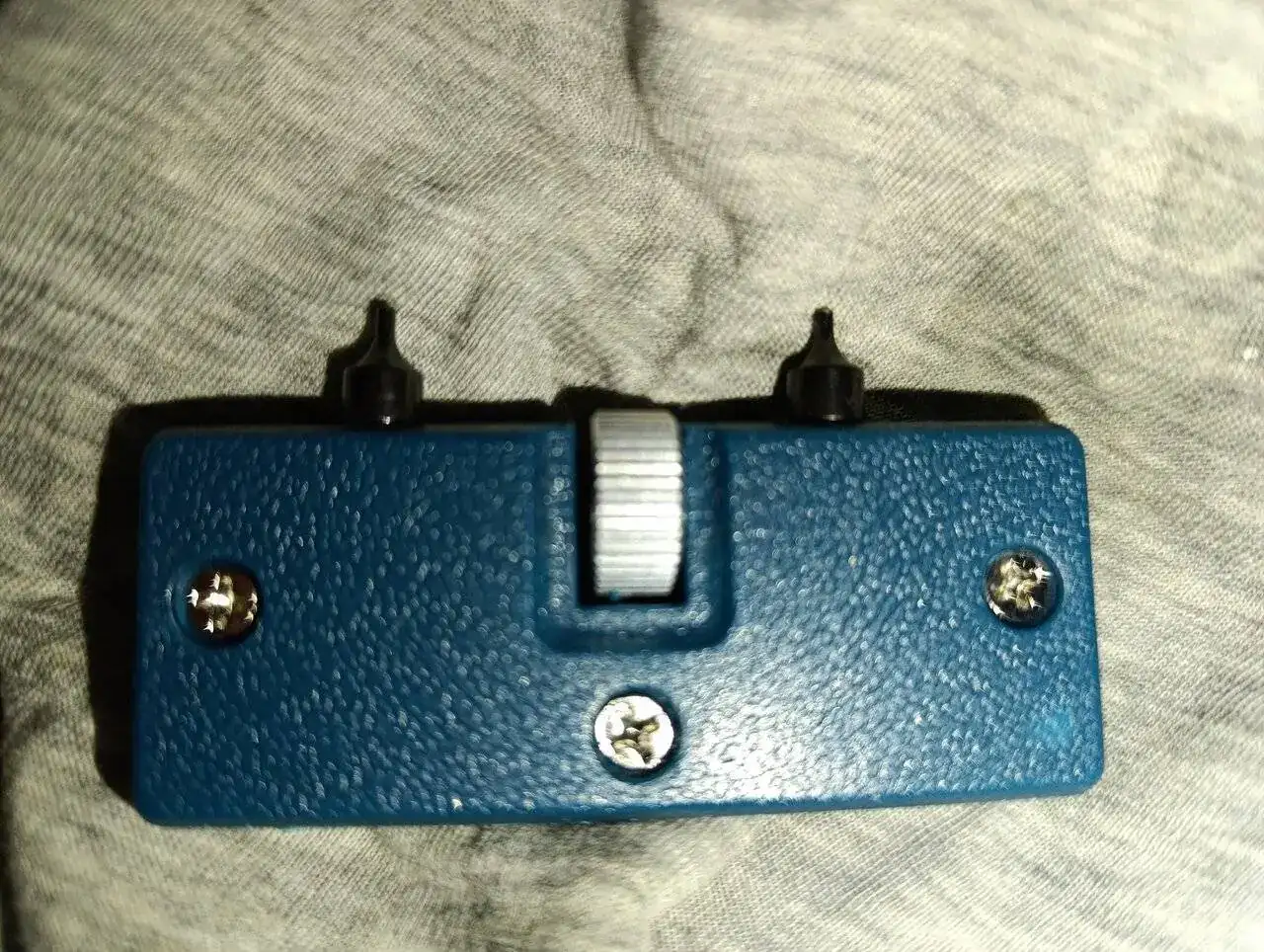

He comprado está herramienta para abrir tapas traseras roscadas de las que tienen hendiduras.
Pero la estructura es de plástico y no consigo abrir ningún reloj.
Leí en el foro lo de las pelotas pero buscaba alguna herramienta para abrir los relojes

Bergeon 8008, no rayas los relojes y funciona perfectamente en la mayoría de los casos (en mi corta experiencia)
Reacciones: cbr6018
Pues esa misma pero con estructura metálica, aunque habrá cajas que se resistirán y siempre puedea rallar la tapa.
Lo de la pelota funciona muy bien (puede ser de Aliexpress) si está bien inflada.
Lo suyo es una llave Jaxa, + soporte de cajas, + Pelota de silicona, a poder ser Bergeon.
Las dos últimas pelotas que compré en AliExpress, me llegaron desinfladas, por lo que tuve que inflarlas, y una de ellas la pinche.
Como me decía mi padre el dinero del pobre va dos veces al mercado, la primera por precio y la segunda por calidad.
Reacciones: Jordim, Cacike y Joserra56
La pelota de Bergeon 8008 (original 100%) de tienda de fornituras vale seis euros, eso no es nada.
De hecho tengo un reloj que se me resiste, y ya no se que hacer, creo que voy a tener que calentar la tapa.
